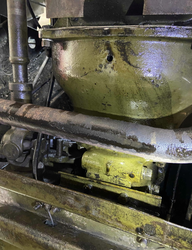

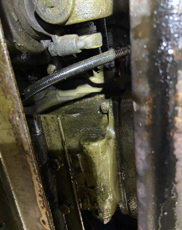

Elle a toujours laissé quelques gouttes par terre mais depuis 15 jours c’est des petites flaques et beaucoup plus fluides
Après avoir fermé le portail j’ai même constaté qu’elle jouait le petit poucet sur la routeJ’ai nettoyé le dessous moteur il y a une semaine et après une virée de 20 km le bas moteur est à nouveau dégueulasse.
Une idée ? Membrane de pompe à essence ? Pourtant je l’ai changé il y a 2 ans 😕Pas d’odeur spécialement d’essence au niveau de l’huile.
30 juin 2022 à 21h27 #162040Joint arrière du vilo 😕

Bonjour,Difficile à dire sans être sous la Jeep … Comme JM, peut-être le joint de vilebrequin mais ça pourrait aussi être une fuite au niveau du pignon à queue sur la BV. L’huile semble sortir par le bas du carter d’embrayage et être vaporisée vers la BV. (trace sur le carter d’embrayage)
Il faudrait savoir si c’est de l’huile moteur ou si c’est de l’huile de boite qui fuit. Ca permettrait d’affiner le diagnostic.
