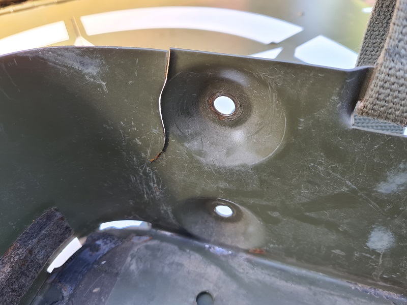

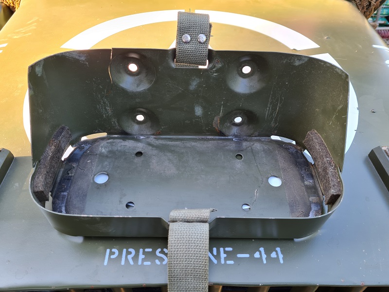

Bonjour,Lors de notre dernière sortie en Jeep au Lac Genin, j’avais un bruit suspect à l’arrière de la Jeep. Un claquement métallique losrque l’on était dans les chemins …
Au début, j’ai pensé au matériel dans le coffre arrière gauche mais pourtant tout est bien calé !
De retour à la maison, j’ai cherché … Et j’ai trouvé !
Le support du jerrican s’est fendu ! Encore une M…E Chinoise !!!
Soit je le ressoude, soit j’en trouve un autre !
Savez-vous où je peux trouver un support de jerrican US ? Un vrai !
24 septembre 2020 à 11h31 #156523Ce n’est pas forcément un problème de qualité. Cette pièce est en porte à faux et si elle a transporté un jerrican plein très souvent, ce n’est pas étonnant qu’elle puisse fissurer surtout de cette façon. il faut bien serrer la sangle même sans jerrycan pour soulager le poids.
24 septembre 2020 à 11h34 #156524Bonjour Christophe
Ce n’est pas obligatoirement une fabrication chinoise …
Le mien, origine Armée, avait une amorce de rupture au même endroit. Une p’tite soudure et ça tiendra 😛
C’est vrais que ce n’est pas courant en brocante …
24 septembre 2020 à 13h02 #156526J’ai vu quelque part qu’il fallait percer au bout de la fissure avant de ressouder. Sinon ça repart de plus belle.
Le porte jerrycan à vide est aussi soumis a des vibrations qui sont cause de fissuration.

25 septembre 2020 à 13h47 #156539Salut Y-C,
Les 2 feutres sont-ils prévus à l’origine ou c’est un montage maison?
Merci.
25 septembre 2020 à 14h46 #156540Salut Christophe,
Une bonne soudure et il sera bon pour le service.
Sinon il y a peut-être encore ce genre d’article au surplus de St Didier de la Tour…A+
Stef25 septembre 2020 à 15h03 #156541entre le thermo , le support de jerycan….. je propose une version plus sur ….et dire qu’on vante les merites de Willys….:):)
25 septembre 2020 à 21h33 #156542Christophe,
Pour éviter ce genre de problème j’ai mis des grosses rondelles en caoutchouc entre le porte jerrycan et la carrosserie.
26 septembre 2020 à 6h45 #156544
Bonjour,Merci pour vos avis. J’ai aussi vu sur la Jeep de Joël une deuxième sangle qui passe à l’horizontal en haut du jerrican. Du coup, il ne bouge plus du tout.
