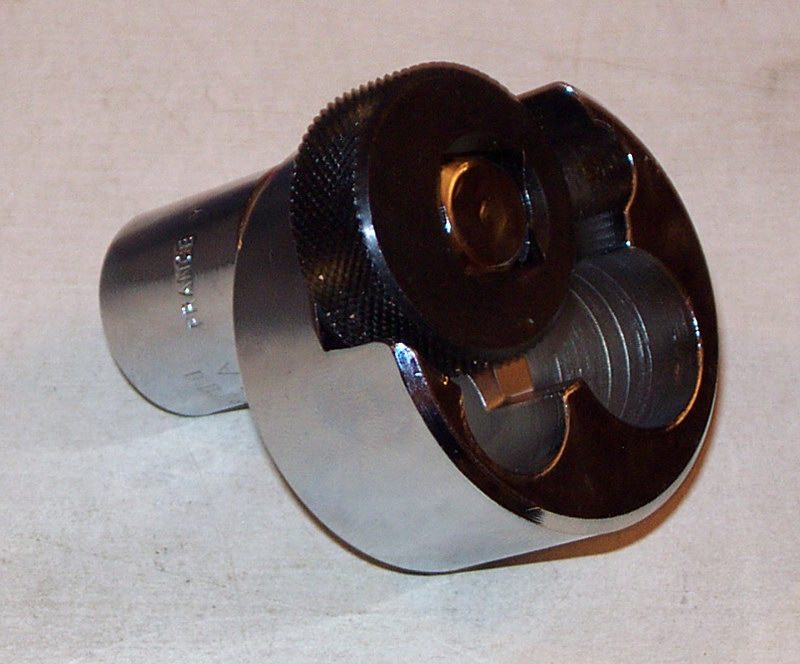

pour ce qui est de rectifier le bloc ce n’est pas très conseillé.21 janvier 2011 à 19h40 #102812Je déconseille l’échauffement des goujons de culasse … tu changes la structure de l’acier + tu risques des fissures dans le bloc !
Ecrou-contre-écrou marche dans 40% des goujons , mais donc pas toujours .
(dé)monter un moteur , boitier de direction , boites et ponts nécésite des outils de qualité spécial . Sans de bons outils on ne sait pas faire du bon boulot 😉
Sans abimer ou forçer…..
Marque HAZET , +- 50 euro/pièce
21 janvier 2011 à 19h59 #10281421 janvier 2011 à 20h41 #102818Haaaaaaaaaa ouiiiiiiiii, pas mal william , je ne savais pas qu’il existé des outils spéciaux …
merci du renseignement et merci au autre bien sur …. 😉 😉 😉
je part donc en quête de ces outils la …
si je vois que je n’arrive pas avec les deux écrous .. 😉 😉
a+LOLOoo21 janvier 2011 à 20h57 #102820est-ce q’une douille sert uniquement pour un seul diamètre 😕
A+ 😉
22 janvier 2011 à 6h22 #102825Oui ……
De 5 mm à12mm
Il existe un ‘réglable’ de Snapon
http://buy1.snapon.com/catalog/item.asp?store=snapon-store&item_ID=74232&group_ID=1248
[ Edité par william le 22/1/2011 7:23 ]
22 janvier 2011 à 10h14 #102837ok merci 😉 j’ignorais l’esistance de cet outils règlable.
A+ 😉
22 janvier 2011 à 11h15 #102843
Bonjour,Existe aussi chez FACOM ! 😉
