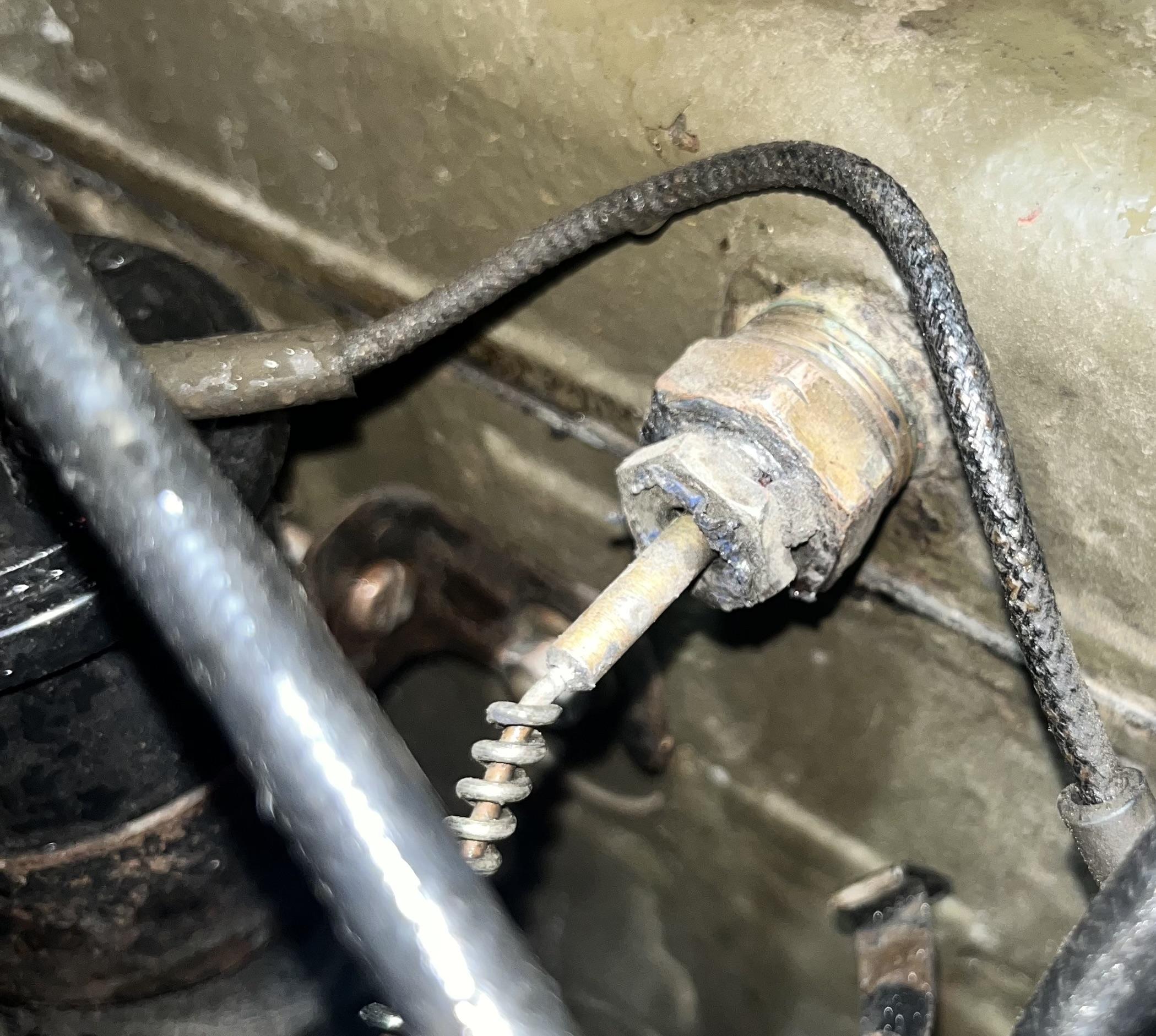

      Hello les Jeepers
      pour démonter la sonde, je dévisse le premier écrou ou le deuxième ?
      On remontage, je mets de la pâte à joint ?

          Le deuxième écrou (le plus gros) est une réduction ou adaptateur c’est comme on veut pas besoin de le déposer, la sonde c’est le petit.
          #178041
            ATTENTION ! Effectivement il faut dévisser le petit écrou mais il y a un risque important de casse du bulbe de la sonde !
            Souvent le bulbe est grippé dans son logement et lorsque l’on dévisse l’écrou la tubulure tourne et casse.

            marverickmarverick
              Merci Christophe du conseil pour l’étanchéité. Faut utiliser quel type de pâtes ?
              #178043
              gunomegunome
                Lorsque j’avais déposé le mien pour faire rectifier la culasse, je l’avais remonté sans pate à joint.
                Juste un bon nettoyage du pas de vis. Et je n’avais pas eu de fuite
                #178049
                  Bonjour.
                  Normalement les raccords sont coniques, donc étanches par serrage. Mais un peu de Teflon facilitera un démontage ultérieur.
