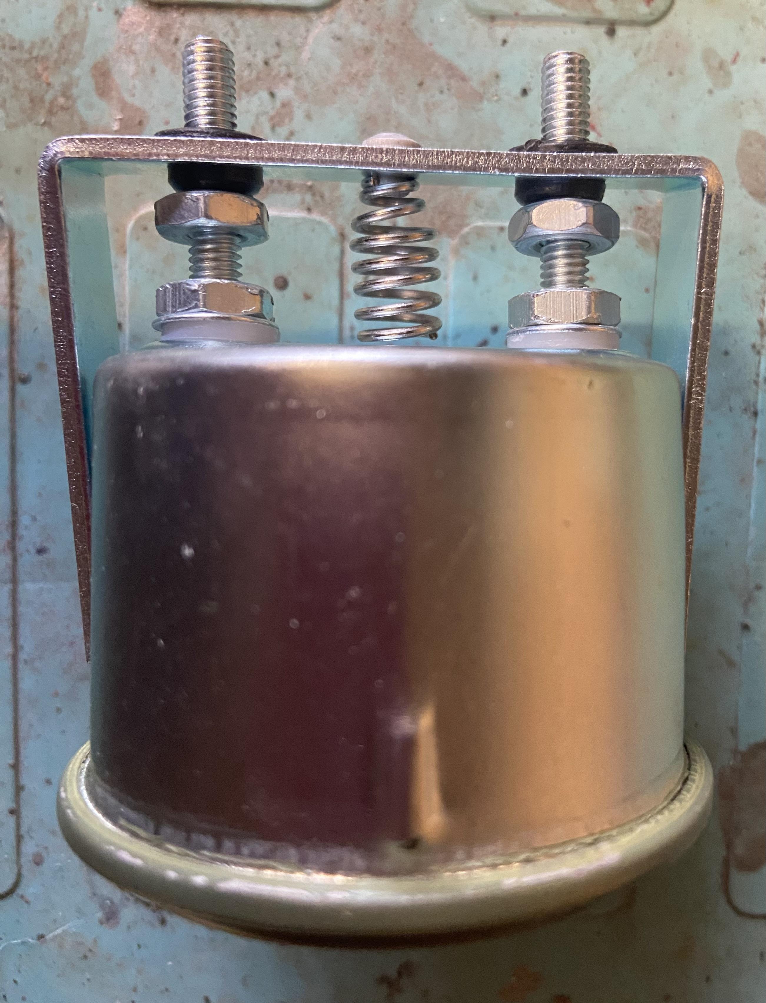

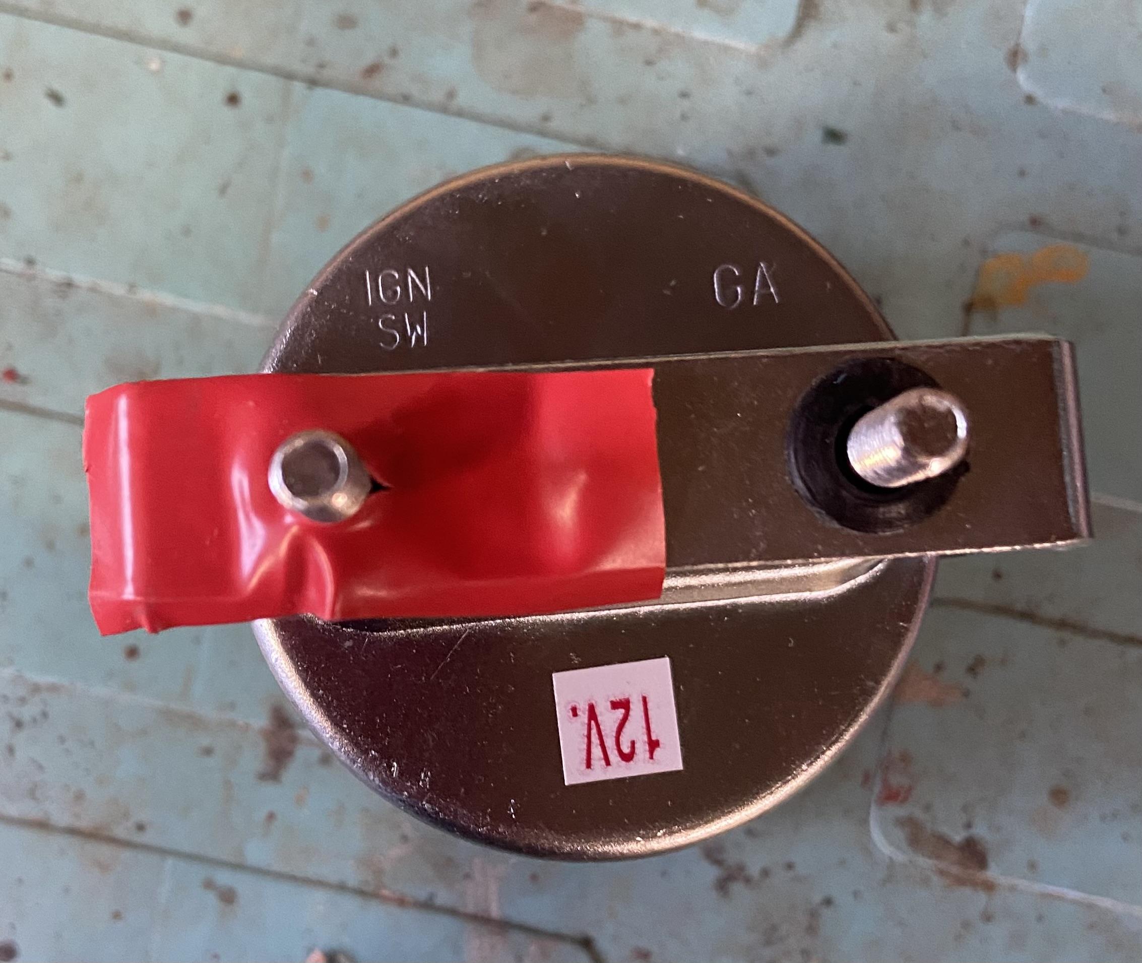

          Comme indiqué dans les messages précèdent, peux tu nous donner la valeur min et max de la sonde, mesuré par ton multimètre:
          Maintenant que l’on connait la valeur max attendu, tu dois positionner le calibre de ton multimètre sur “200” (en blanc)
          Et pour me répéter, le problème est lié à une masse qui n’est pas bonne. Le (-) de la batterie doit être connecté à la carcasse du mano ET à la carcasse de la sonde. Pas juste posé dessus, mais bien vissé, avec des contacts francs.

              J’ai ajouté un scotch isolant rouge pour bien marquer le coté alimentation

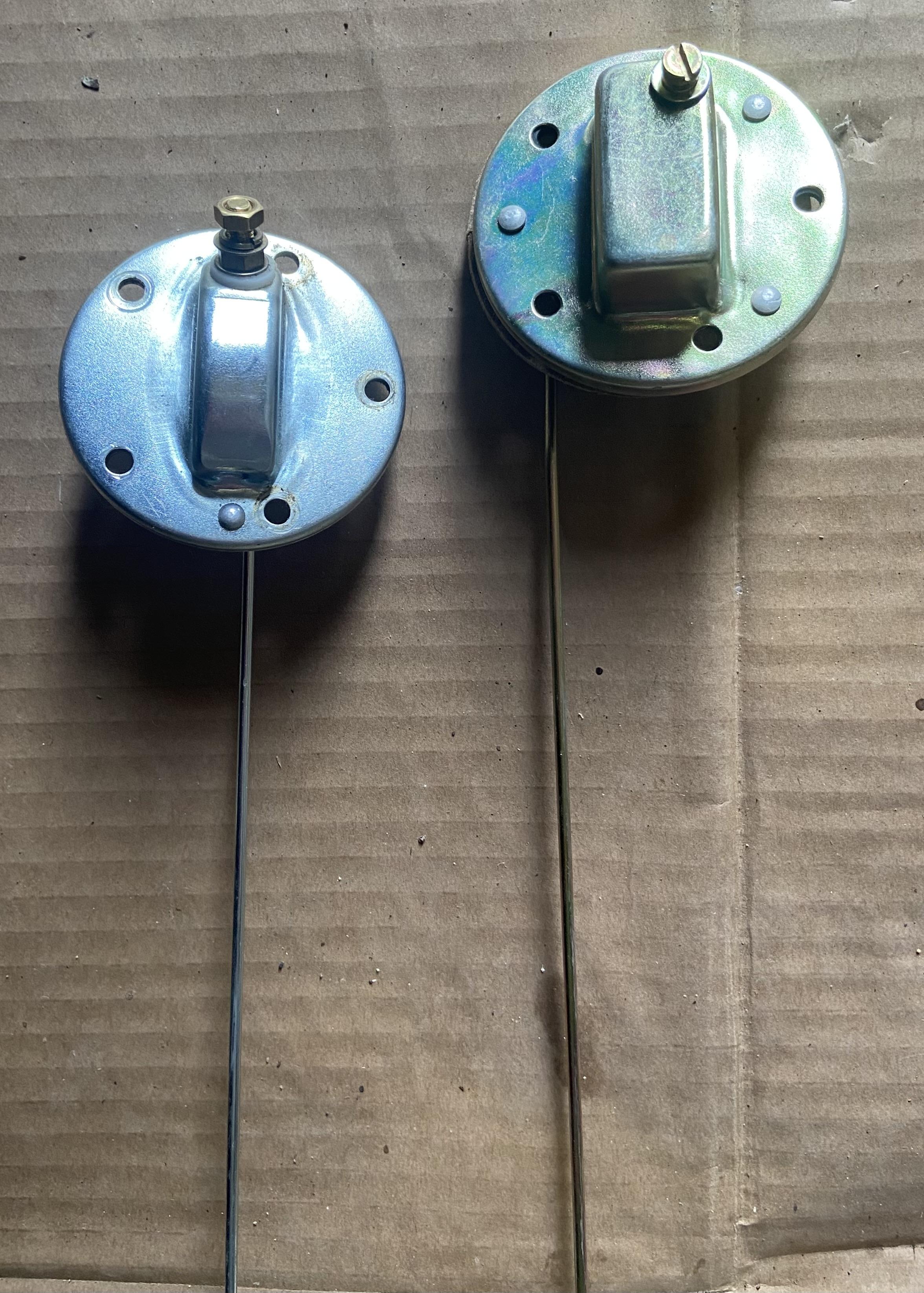

                Concernant la sonde/transmetteur :
                Point positif elle est livrée avec un joint liège mais sans les vis qu’il faut commander en plus 🙁
                Par contre la tige est déportée alors que celle de JMP est centré et au moment de fixer l’ensemble sur le réservoir cela frotte un peu
                Bien évidemment le système est moulé donc indémontable 🙁

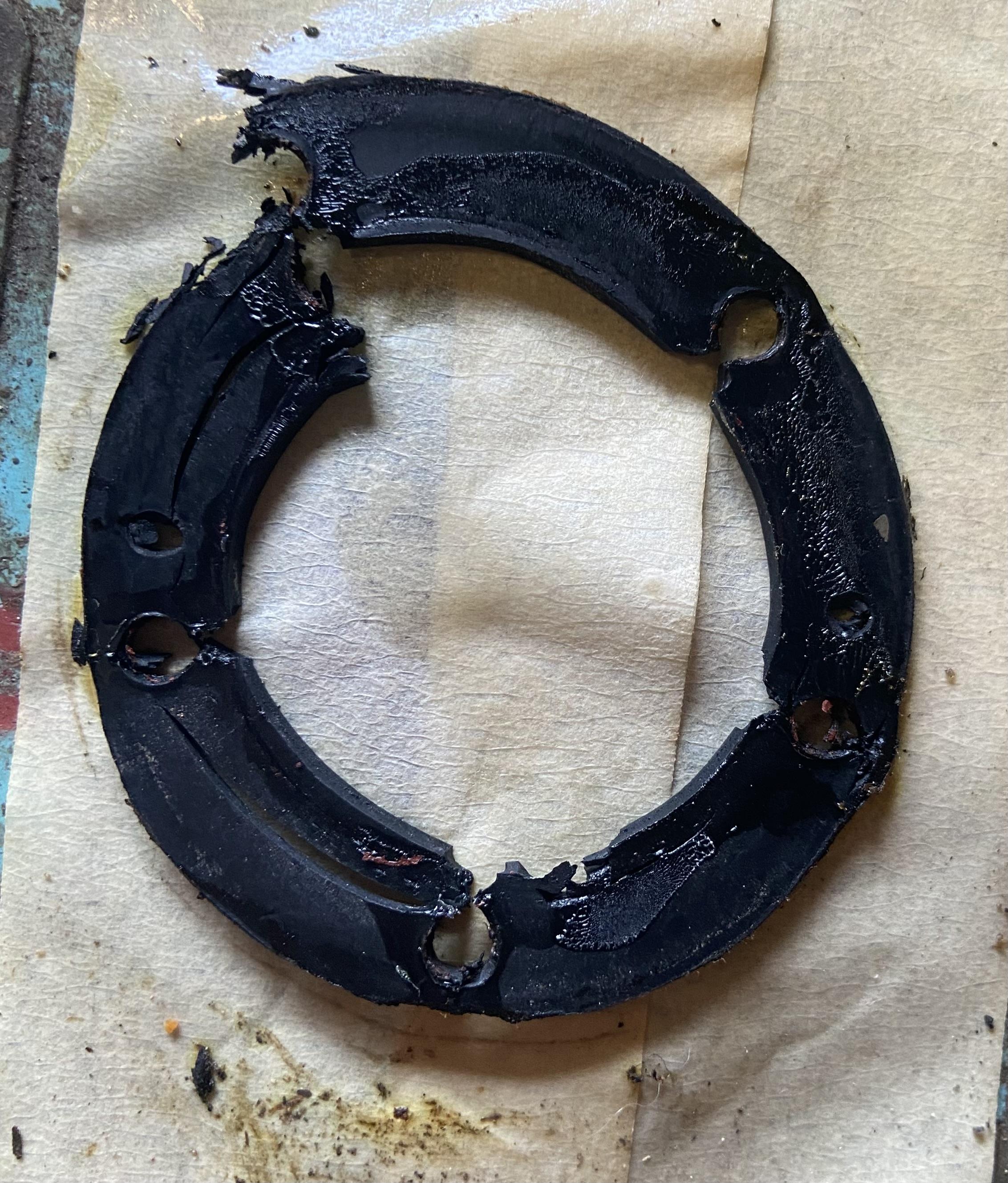

                  Pour répondre à Rastbeba, j’ai toujours été très satisfait de la qualité des pieces de JMP mais concernant la sonde ce n’est pas bon
                  A la mesure au multimètre elle ne dépasse pas 100 ohms et lorsque je manœuvre la tige on entend un cliquetis à l’intérieur du système et on sent une légère résistance.
                  De plus le joint caoutchouc est à bannir vu l’état au bout d’un an 🙁
                  Pour la masse j’ai relié la sonde de Jeepest à la caisse ( boulon arrière du siège conducteur) et le manomètre à la caisse via un boulon de fixation sous le tableau de bord. Tout fonctionne impeccable. Dommage qu’il n’y ait pas une patte sur le mano pour la masse.
                  Merci à tous pour vos conseils.Il est bien clair qu’il faut acheter le mano et la sonde chez le même fournisseur 😉

                    Pour le joint c’est typiquement du caoutchouc inadapté aux essences actuelles de chez nous, peut être qu’en Chine ou en Inde là où est fabriqué ce joint ça marche, mais pas chez nous !
                    C’est pareil pour la durite souple à essence située entre la dynamo et le démarreur, les deux modèles vendus chez nos distributeurs sont de mauvaise qualité, durée de vie entre 1 et 3 ans chez moi, remplacé par de la bonne durite vendue au mètre, montée sur les raccords des durites HS.
                    #168684
                      Je pencherai plutôt pour la qualité du caoutchouc, car chez moi le problème concerner les joints en caoutchouc autour des feux arrière, acheter neuf lors de la restau de ma Ford et au bout de 2 ou 3 ans ils se sont craquelait.
                      #168686
                        Les caoutchoucs ou assimilés asiatiques sont une catastrophe !

                          Pour info la sonde de JMP est moins précise et quand je manœuvre le flotteur il y a comme des crans avec un cliquetis à l’intérieur. En Ohms au maxi elle ne dépasse pas 100
                          De plus elle m’avait été fournie avec un joint caoutchouc qui a très mal vieilli au bout de 1 an

                            <p style=”text-align: left;”>Salut, effectivement un joint en caoutchouc n’aime pas l’essence. Au final la sonde était bien là cause du problème.</p>
                            Problème résolu, c’est une bonne chose.
