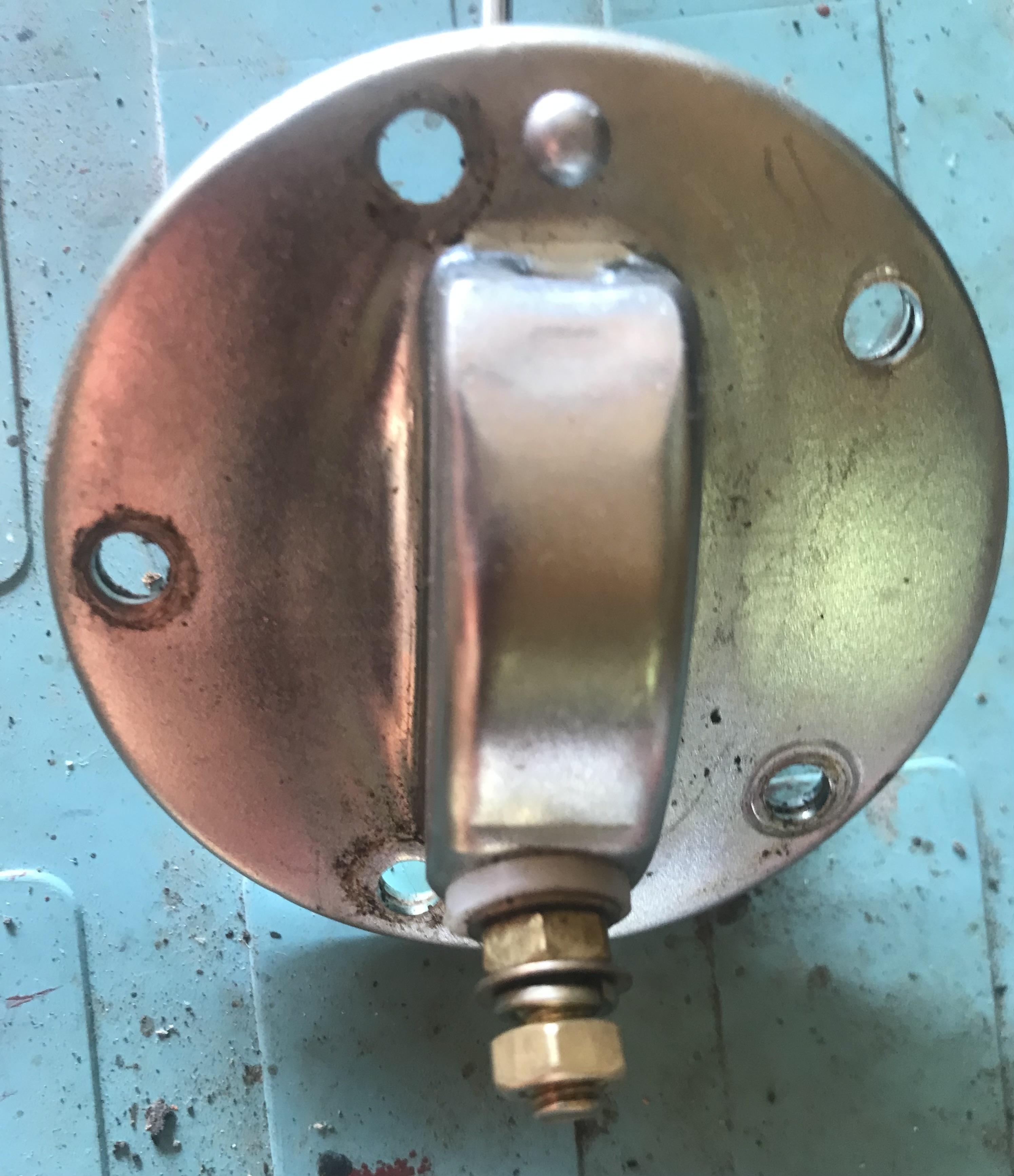

                              #168531
                              marverickmarverick
                                Bon j’ai tout démonté et j’ai essayé les branchements dans tous les sens y compris avec une batterie et ça marche pas ☹️
                                voilà la tête de ma sonde : indémontable !
                                #168532
