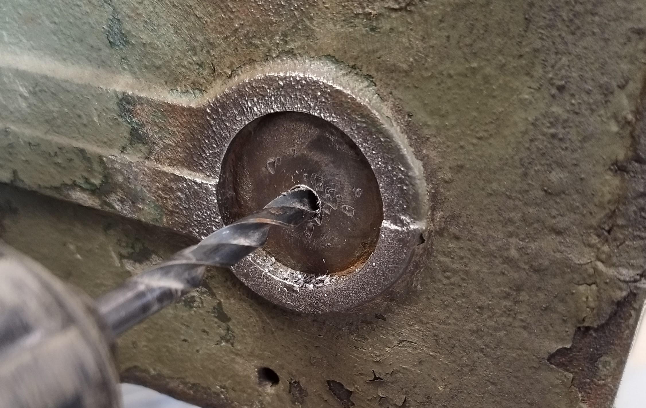

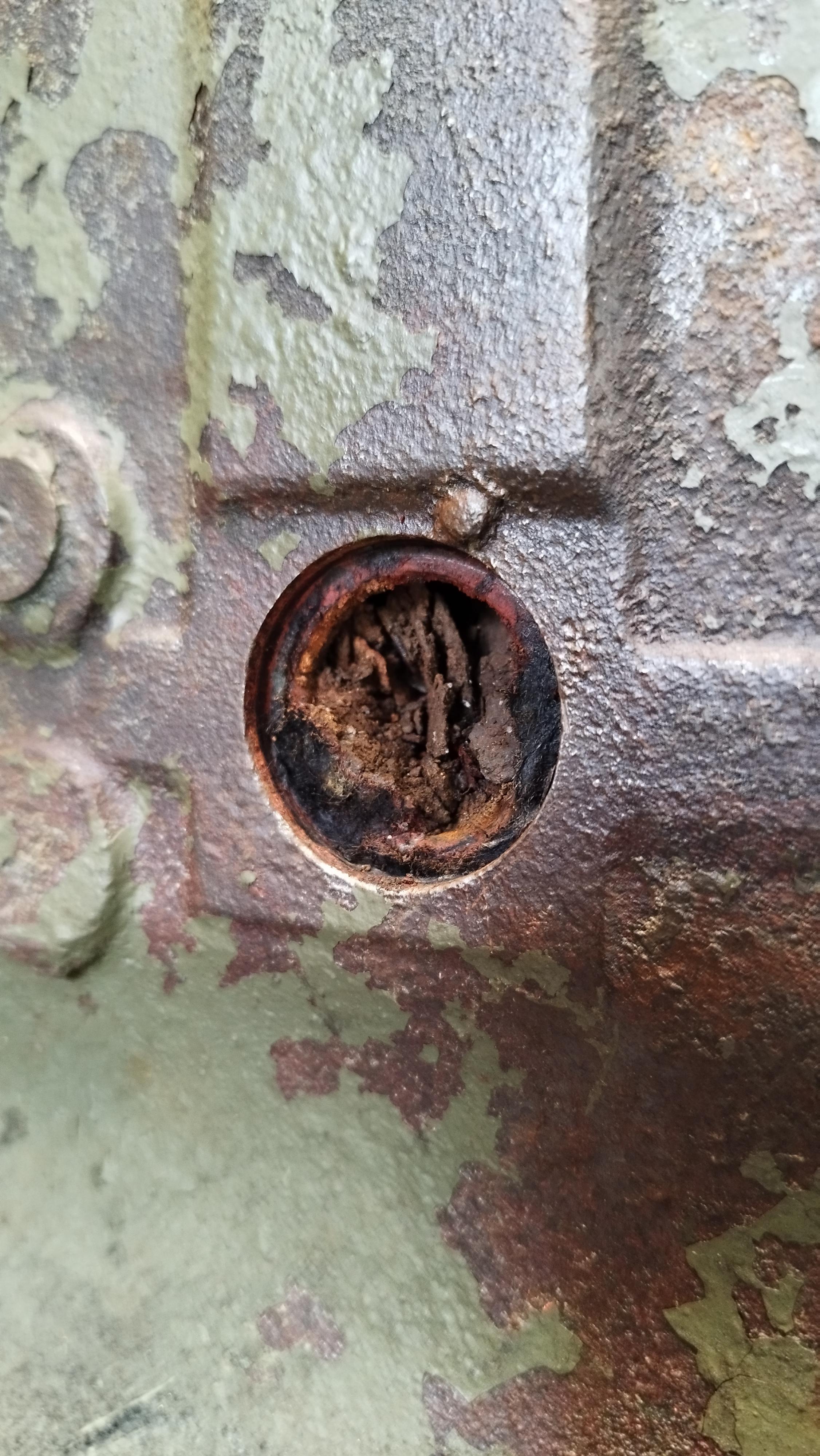

                      Je poursuis la rénovation par la dépose des 5 pastilles pour voir l’intérieur du circuit de refroidissement du bloc.
                      Et là quel choque, tous le bas du bloc est bouché.

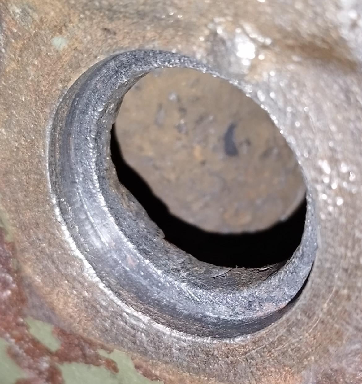

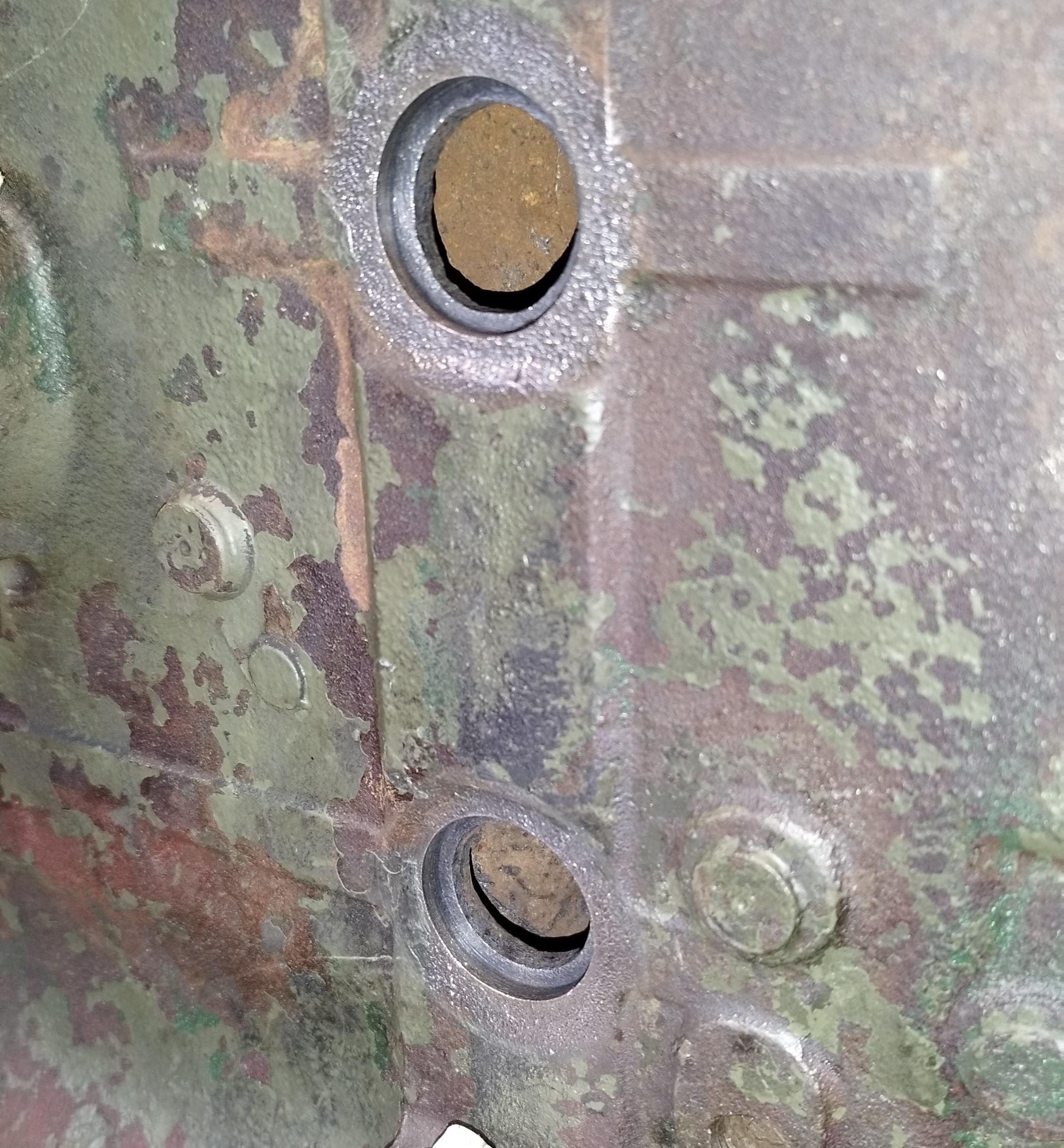

                              Apres un bon nettoyage et un coup d’aspirateur

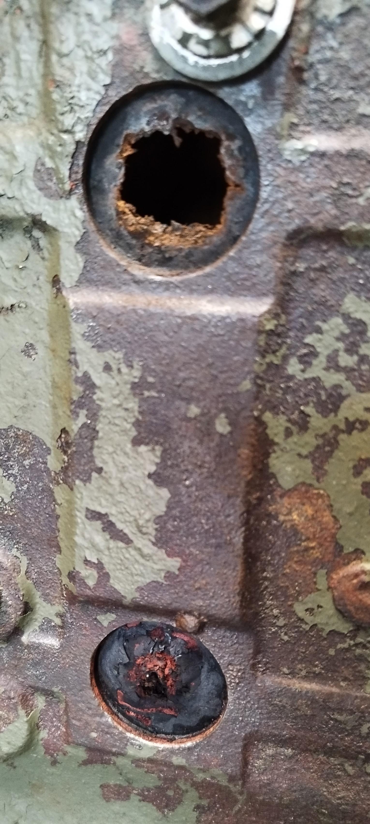

                                #173553
                                  Malgré les rinçages il y a des dépôts qui restent dans le bloc. Enlever les bouchons permet de bien nettoyer le moteur.
                                  Comme toi, c’est ce que j’ai fait lors de ma restauration.
                                  Depuis, je ne consomme presque plus de liquide de refroidissement, même par forte chaleur.
