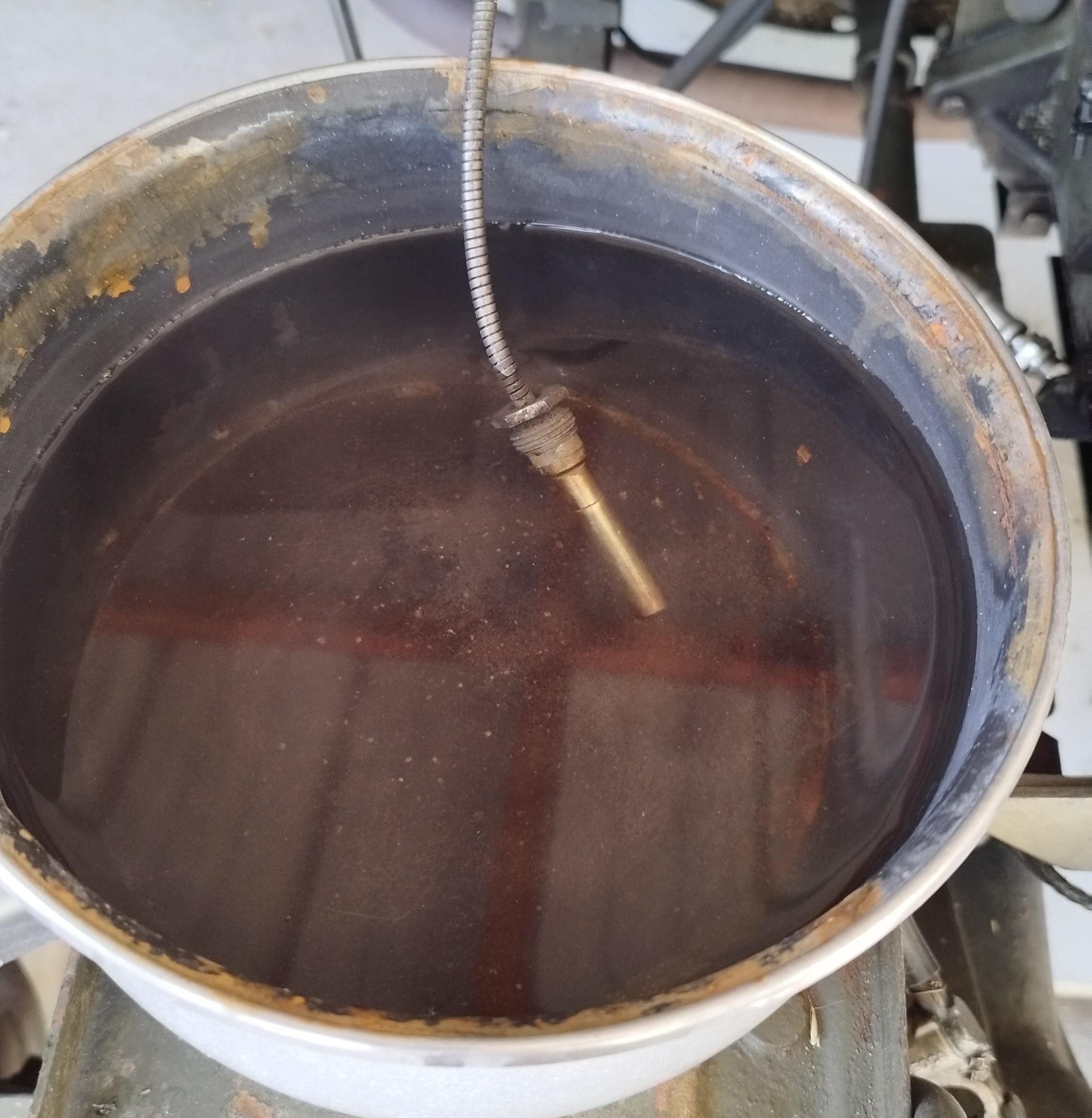

                    Test de la sonde.
                    Chauffer l’eau a 100°C
                    Et courir au garage …
                    #170619
                      tremper la sonde dans l’eau bouillante
                      #170620
                        Et lire la température sur le mano
                        Bon, pas bon, telle est la question

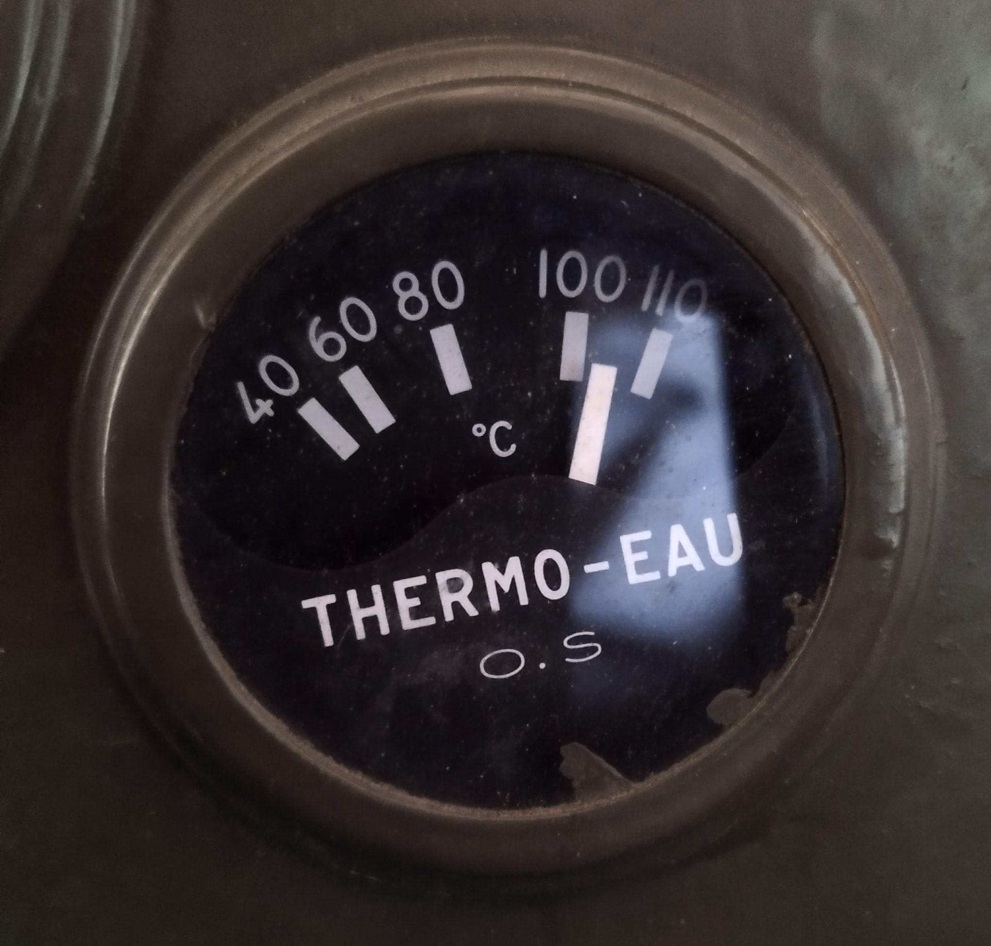

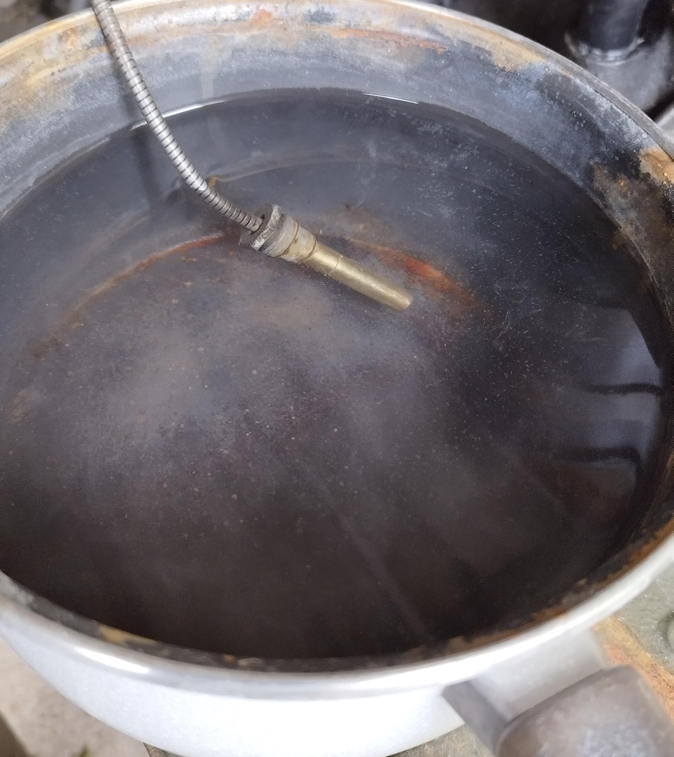

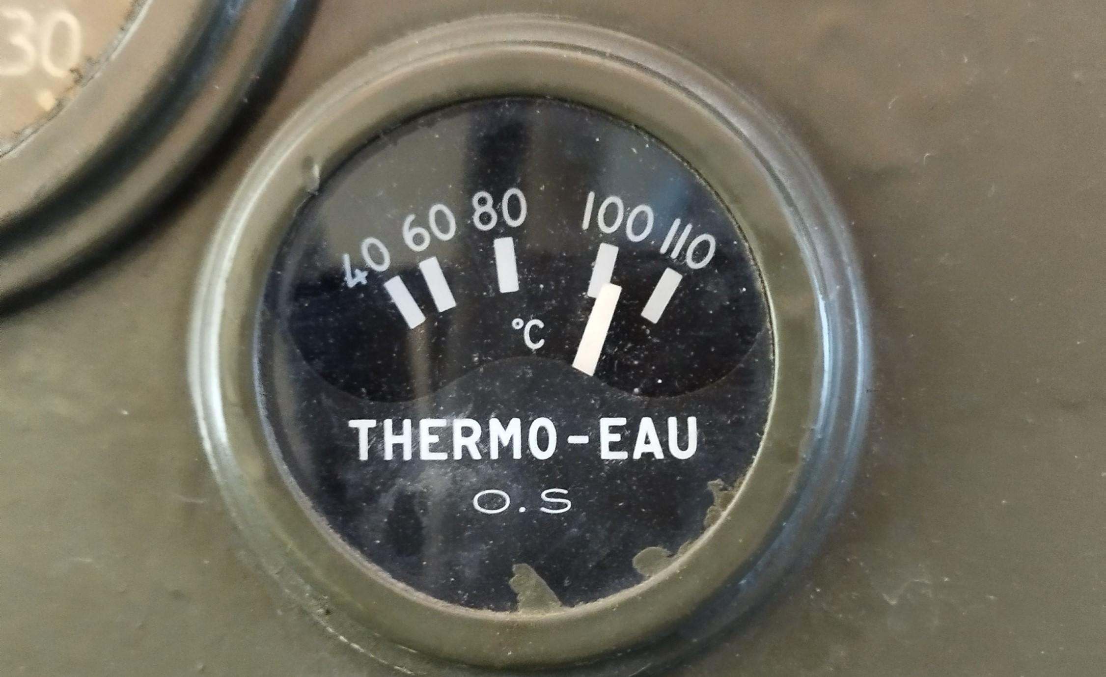

                        #170616
                          J’avais lu sur un post qu’on pouvais tester le mano, en trempant la sonde dans l’eau porté à ébullition.
                          Voici ce que ca donne:
                          Le temp de passer de la cuisine au garage les bulles ont disparues
                          #170622
                            bon ben c est pas la sonde qui deconne !… faut purger tout le radiateur si ce n’est deja fait et voir si ton calostar ouvre bien a la bonne temperature je vois pas plus a dire qu’il y a du depot dans tout le systeme de refroidissement. est ce que tu peux prendre les temperatures en haut et bas de radiateur sur les durite / pipe a eau. on verrait si cela circule bien (genre chaud durite haute , froid durite basse)

                              #170624
                                Ton mano est quand même excessif d’environ 10° ce qui ne change pas le problème, même 100° c’est trop haut.
