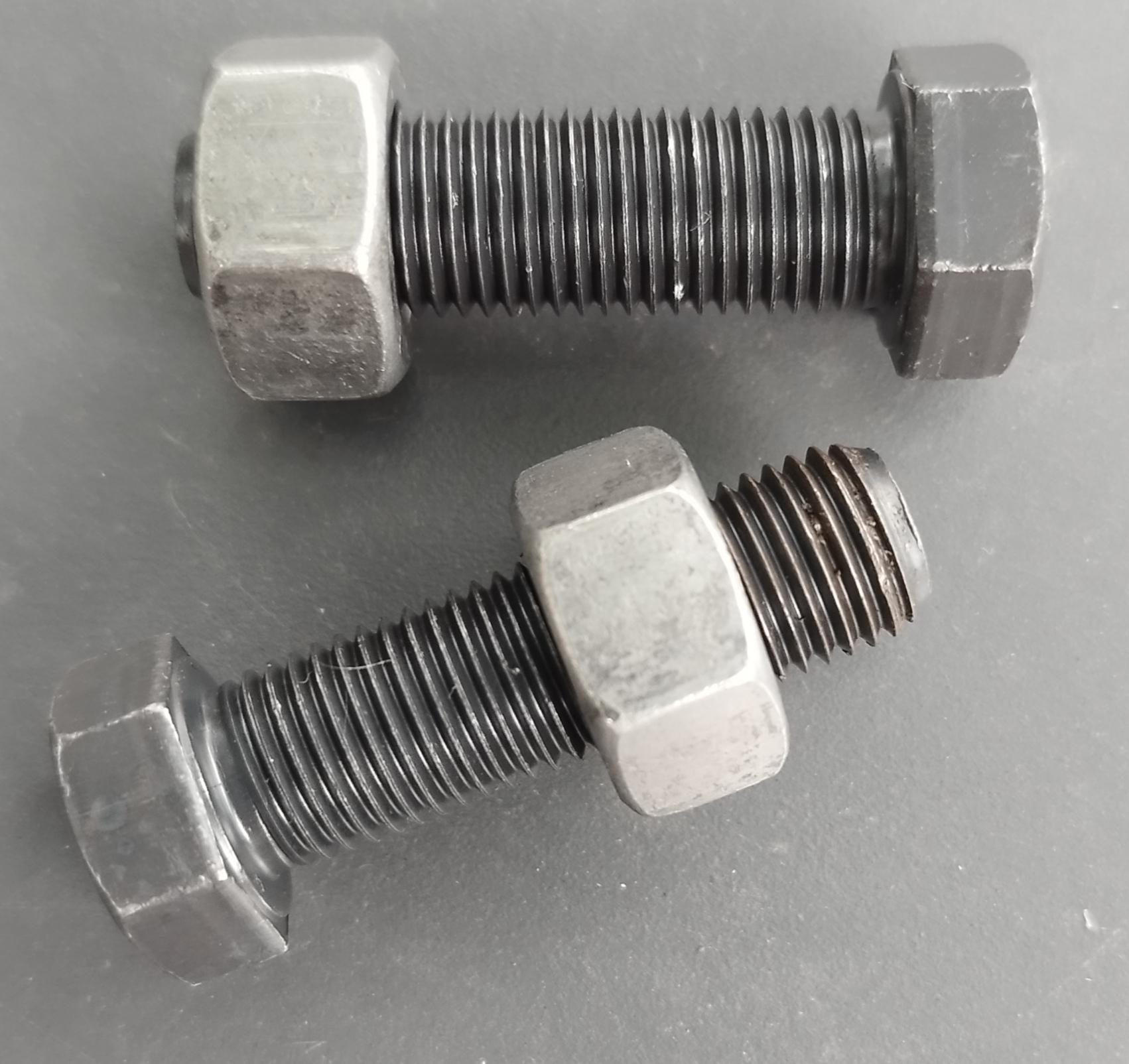

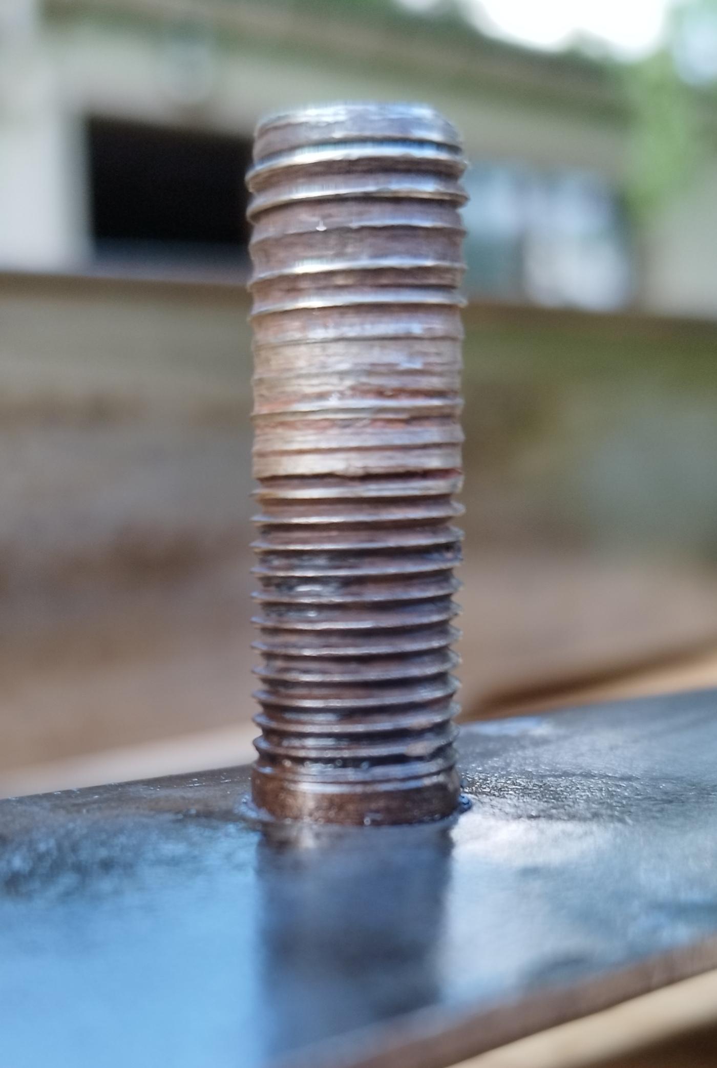

Pour le filetage, c’est parfois un dépannage à “l’arrache” avec des écrous au pas métrique. Eh oui, toute la visserie sur la M201 est en pas américain, excepté certains montage typiquement français, comme les sabots de supports d’antennes.
Pour ton goujon, la seule solution c’est de le changer …
22 juillet 2025 à 20h35 #170949Merci pour vos conseils et votre soutient technique, car lorsque l’on est pas du métier c’est pas forcément facile.
Effectivement puisque je révise complètement le radiateur je vais changé les vis de maintien et j’ai trouvé exactement les mêmes.

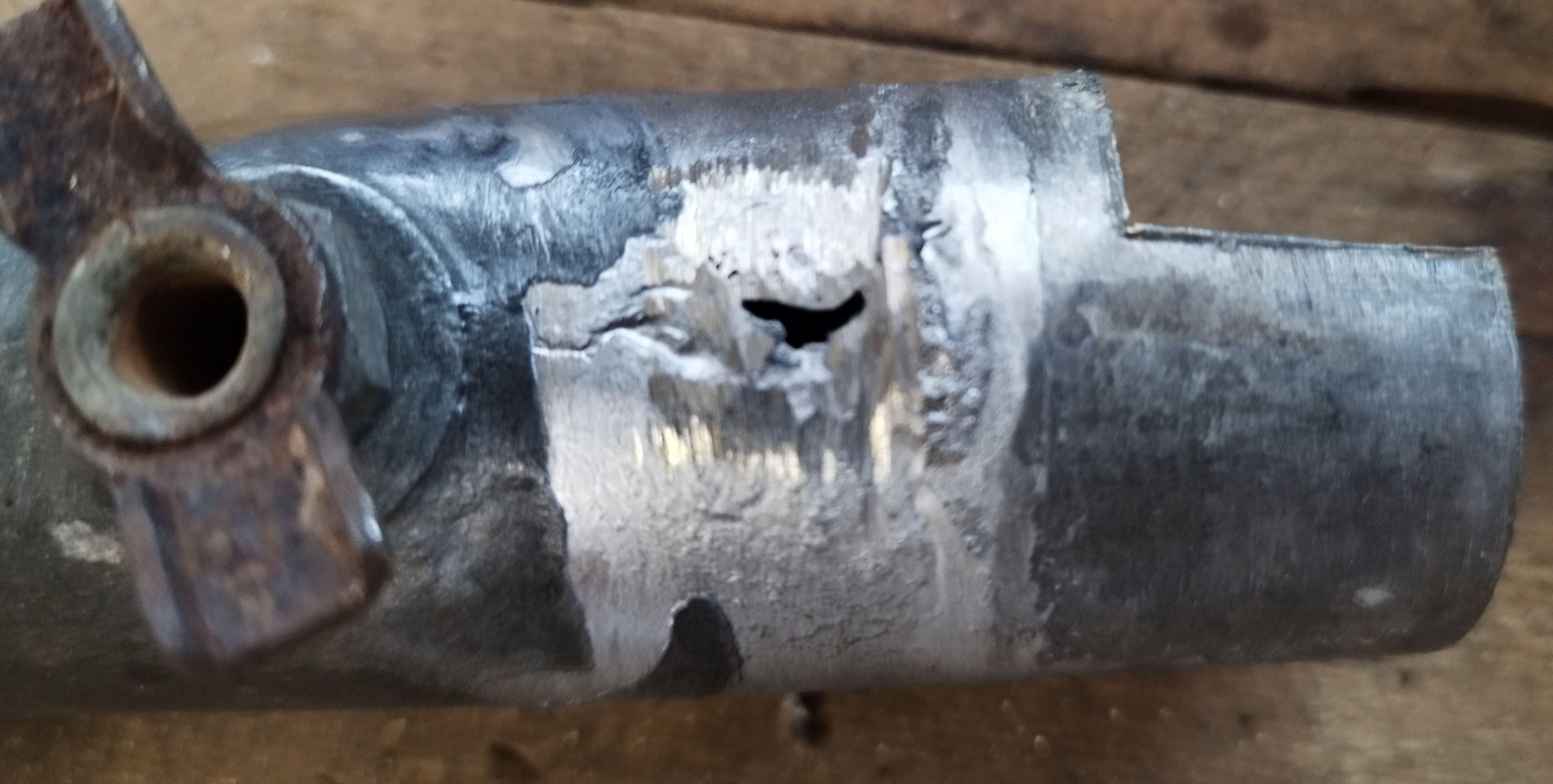

Nouvelle découverte et nouveau problème, en dessoudant le coude. Il y a un trous. Il était masqué par de l’étain.

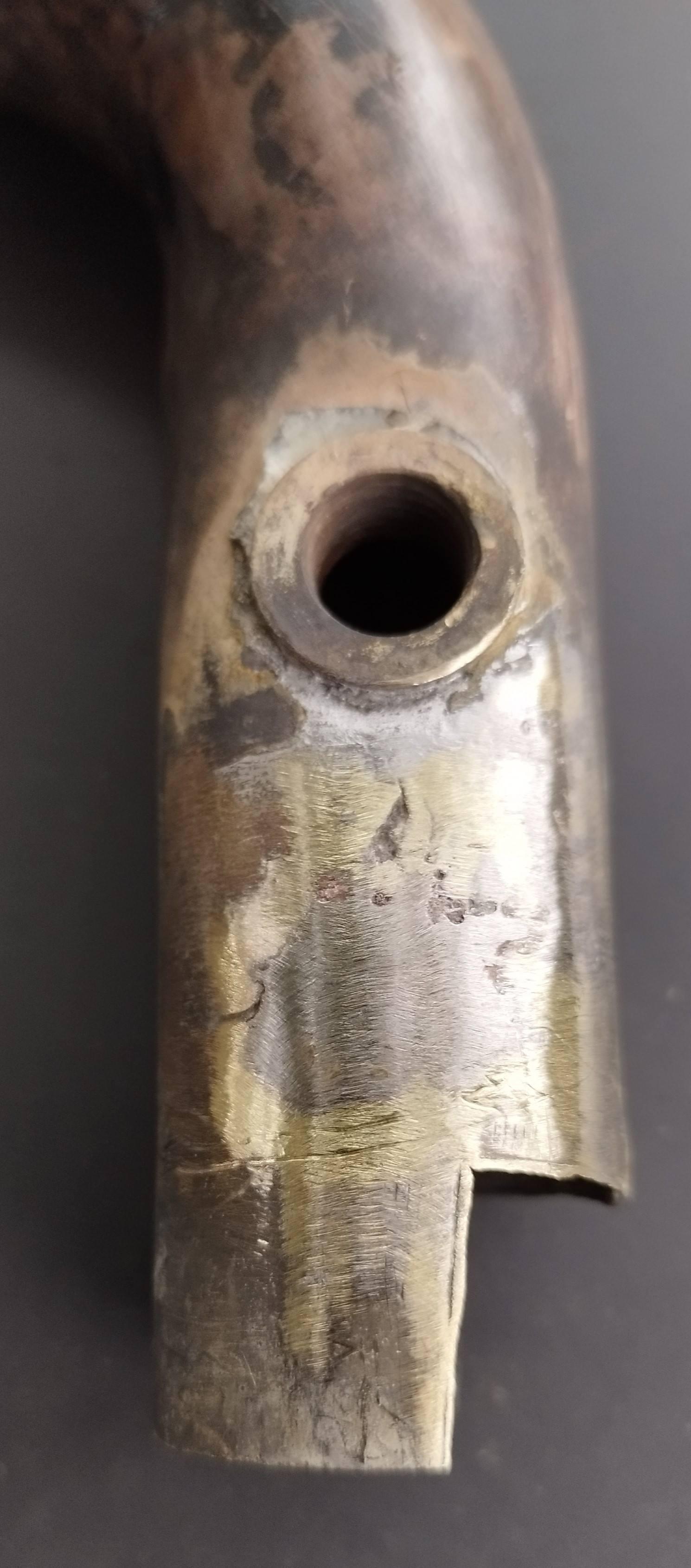

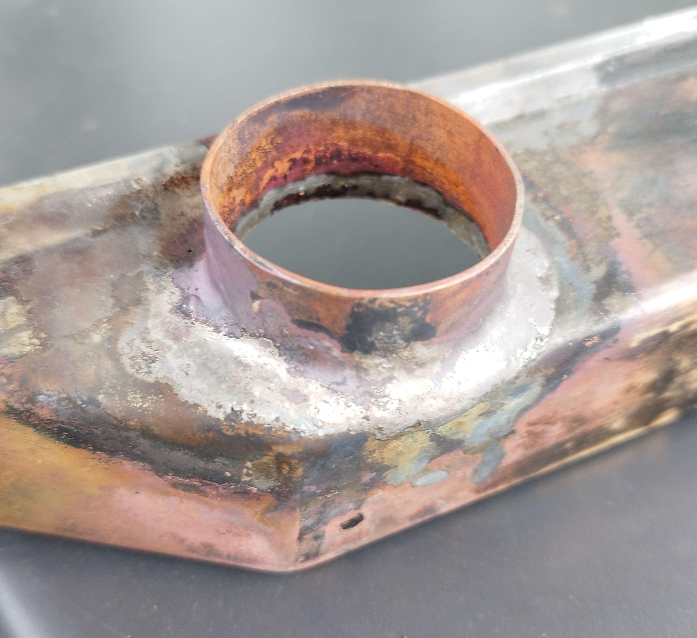

23 juillet 2025 à 14h07 #170958et sur le couvercle bas du radiateur il manque la collerette et est lui aussi troué.
C’est à cause de ca que le radiateur c’est rempli d’étain et que circuit a partiellement été bouché, des la réparation historique.
23 juillet 2025 à 14h18 #170959J’ai réparé le coude par une brasure acétylène pour avoir un point fusion supérieur a l’étain et que le trou ne réapparaisse pas au remontage final.
23 juillet 2025 à 14h22 #170960Pour le bac inférieur, j’ai aussi bouché le trou par une brasure. Pour le problème de collerette, j’ai brasé un tube par l’extérieur, ca devrait limiter les fissures au niveau de la jonction bac/coude.

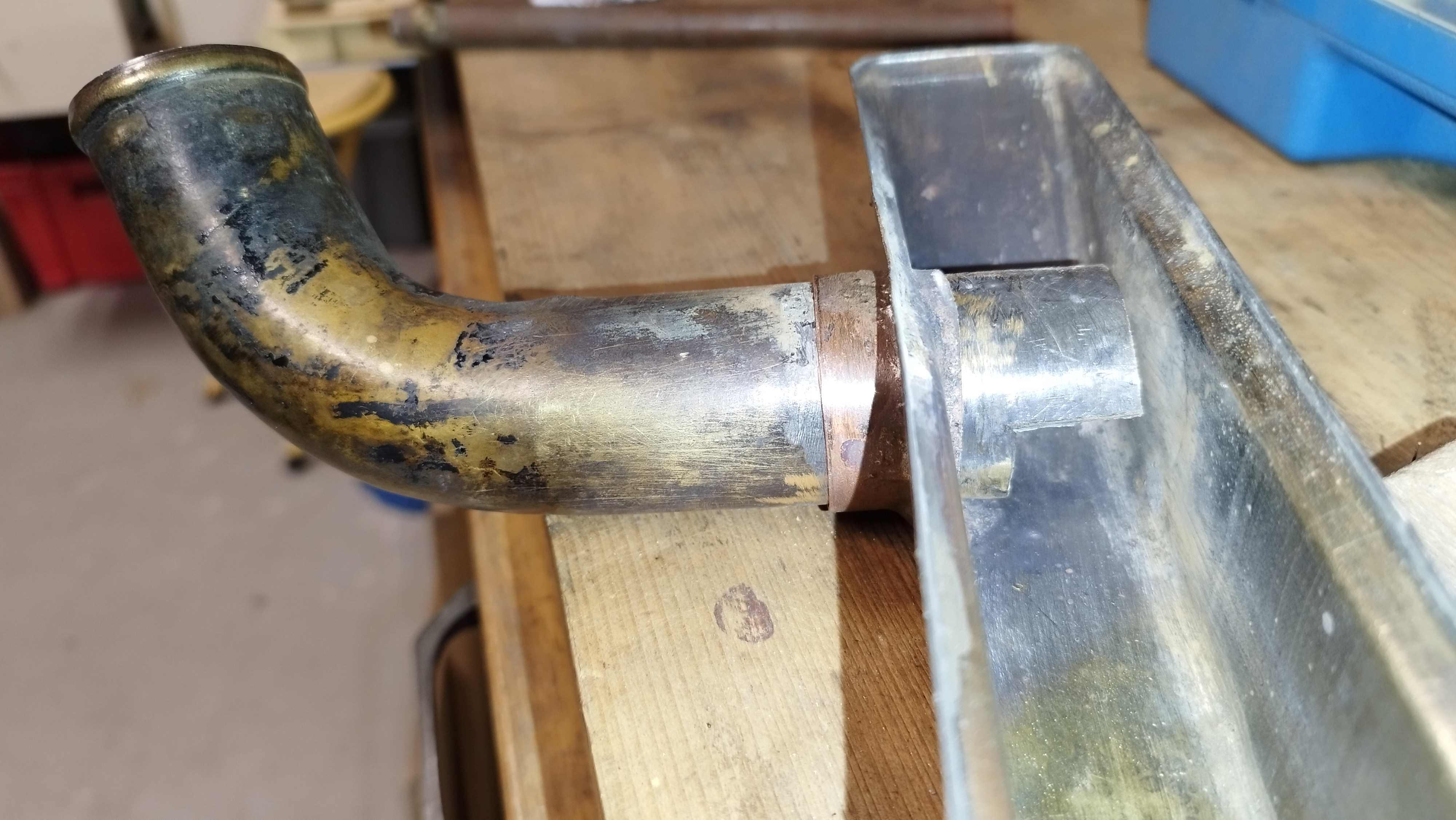

23 juillet 2025 à 14h26 #170961Le coude en place dans son logement du bac (pas encore soudé)

23 juillet 2025 à 23h09 #170971Lorsque j’ai donné mon radiateur à rénover, mon restaurateur m’a dit qu’il est équipé sur le coude du bas d’une contre plaque à l’intérieur qui rigidifie et évite que la soudure casse au niveau du coude lorsque l’on dépose les durites. A priori tous n’ont pas cette contre plaque, mais dixit mon restaurateur, il fait beaucoup de réparation sur cette partie du radiateur.
Peut etre une idée à reprendre puisque tout est ouvert et que tu maitrises la soudure ?!
