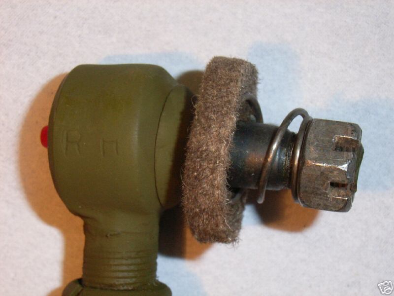

22 janvier 2008 à 9h29 #50628Bonjour,
Photo d’une chape rotule avec cuvette, ressort et feutre :
Yellow-corner.
17 juin 2025 à 6h14 #170394Bonjour à tous
Je ressorts ce sujet car en faisant le graissage de ma jeep j’ai vu que je n’avais qu’un seul graisseur par barre d’accouplement (côté levier coudé) :
Donc de ce doit être des rotules comme celle présentée plus haut dans le sujet, avec ressort et feutre (sur les miennes on dirait que le feutre a disparu).

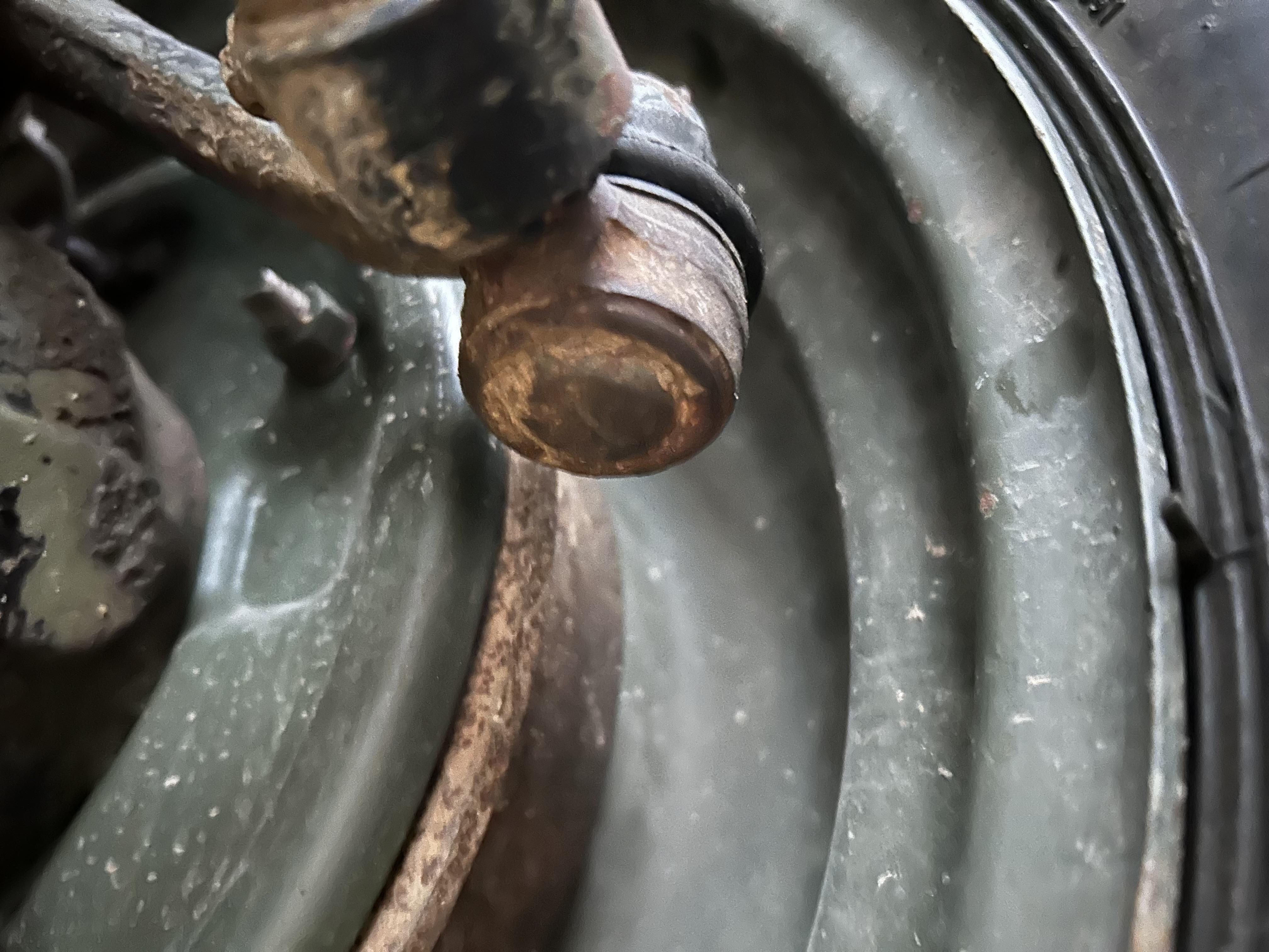

en direct de sa Hotchkiss M201 de 196017 juin 2025 à 6h22 #170395Par contre côté roue il n’y a pas de graisseur donc il doit s’agir du modèle à soufflet caoutchouc (on le voit sur la photo) :
Ai je bien compris ?
L’absence de rondelle feutre est elle très gênante / risquée ?
Sur le modèle caoutchouc, c’est graisser “à vie” ? une simple surveillance de l’état du soufflet (trou / déchirure) suffit ?
Merci pour vos retours
en direct de sa Hotchkiss M201 de 196017 juin 2025 à 6h51 #170396Quand un soufflet est percé ou fendu, la graisse s’échappe, et la rotule est au contact des poussières ou de la boue, et la rotule s’endommage.
On peut trouver des soufflets de remplacement génériques. Mais si la rotule a du jeu, il faut la changer, et prendre un modèle équipé d’un graisseur, les rotules a feutre sont des copies de rotule ancienne à l’époque le caoutchouc était rare, et utilisé ailleurs, comme pour les pneus.
