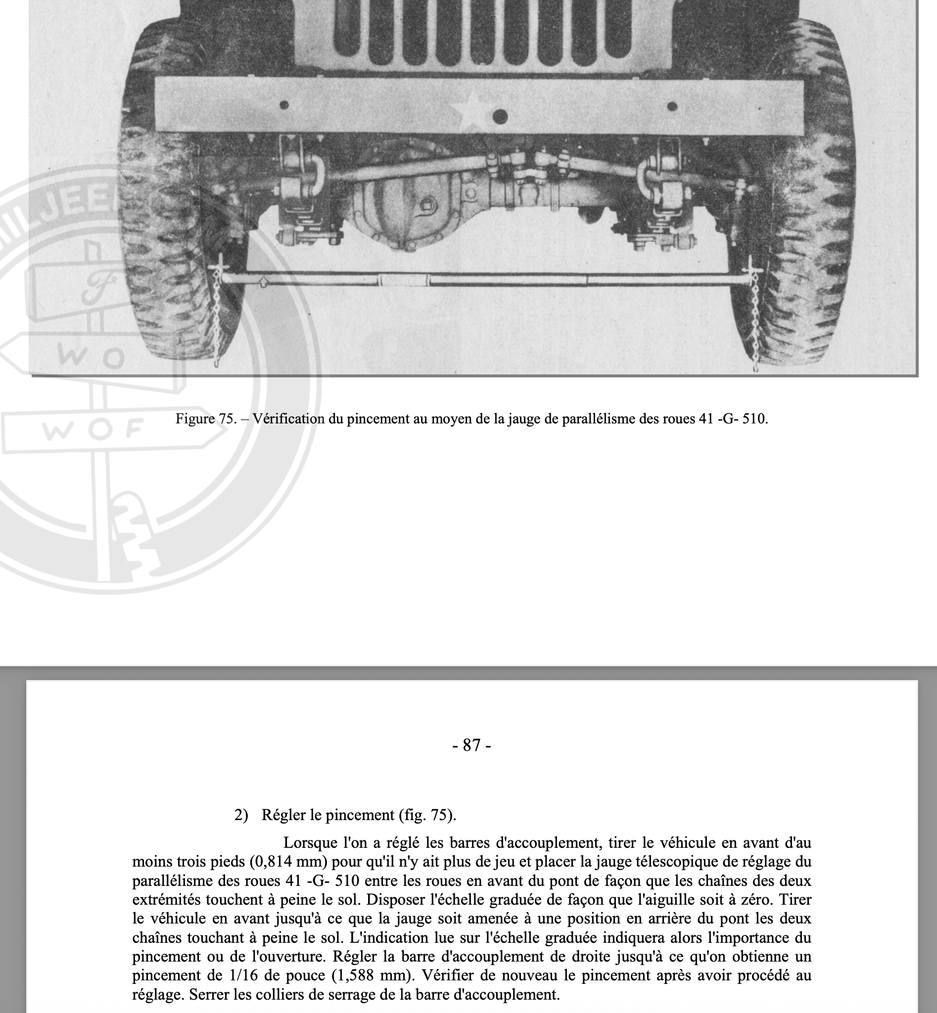

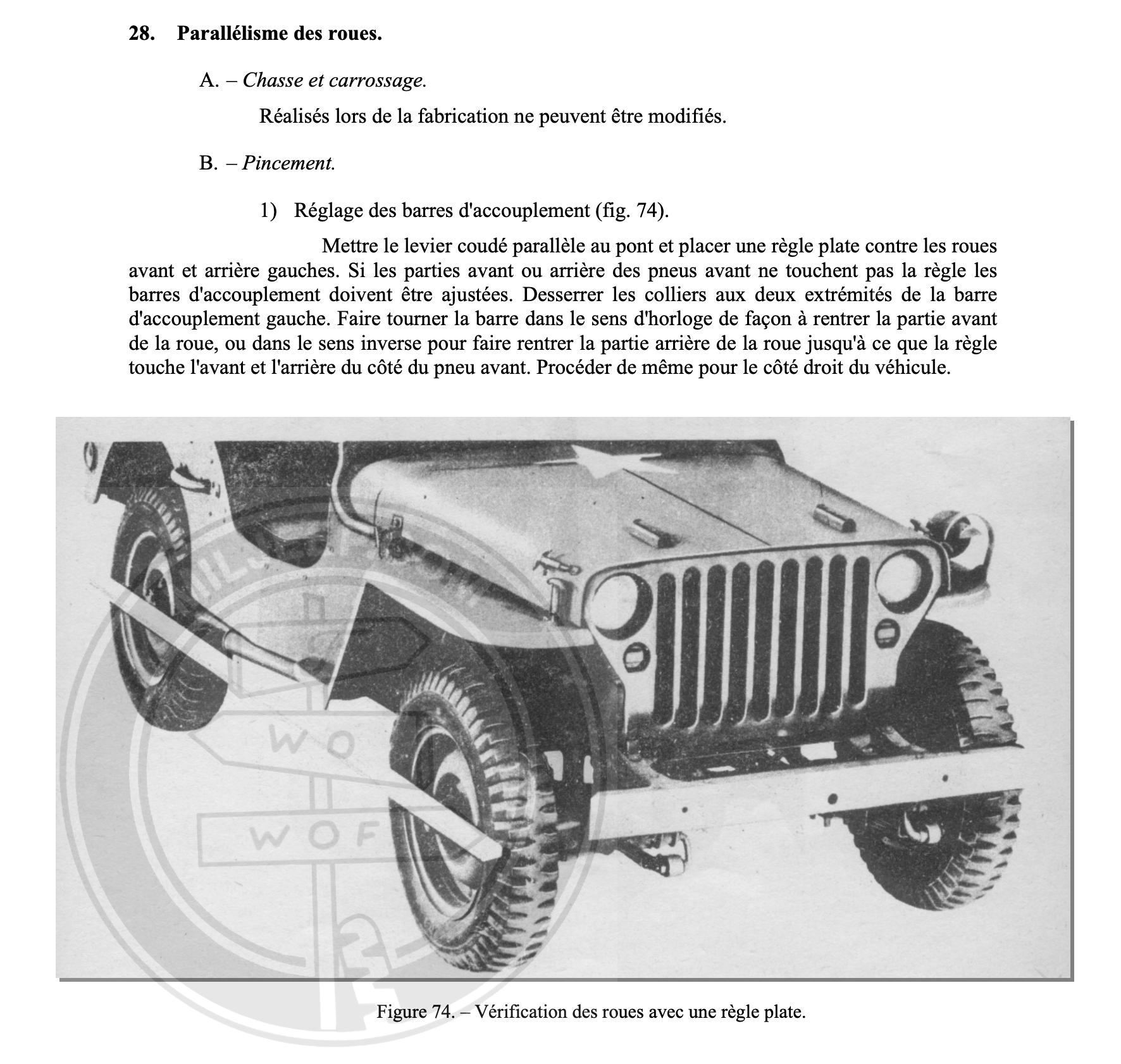

        Extrait du MAT 3386 pour info :

          La 2° étape :
          Sans la jauge de parallélisme 41G510 la méthode décrite par MB94 hier à 11h18 aura certainement la même efficacité.
          Bonne journée

            Ah merci pour les croquis. Je vais pouvoir ajuster au mieux, et si besoin.
            #169962
              C’est pas courant d’avoir chez soi une règle de 3m pour régler la position “ligne droite”
              #169969
                On peut utiliser la méthode de la ficelle
                #169974
                  Une fois les roues parallèles, il suffit de mesurer la distance entre 2 points à l’avant des pneus AV à hauteur du moyeu puis de resserrer une barre pour la diminuer de la valeur du pincement (environ 2mm).
                  #169978
                    Une règle de 3 mètres de maçon en alu  ça coute a peut prêt 30 balles, et ça sert toujours bref une règle quoi.
                            Je vais essayer ta méthode.
                            Sinon j’irais voir le maçon à côté.
                            Mais ca ne me parait pas très compliqué.
                            #169993
                              Il faut d’abord mettre les roues droites et parallèles avec une règle comme dans l’étape 1.
                                  </p>
                                  Il faut que je trouve une règle alors…..
                                  Vais aller sonner chez les voisins….
