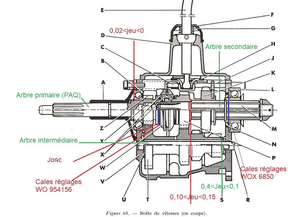

      As-tu un plan, un schéma avec la cale d’epaisseur, voir si je suis au bon endroit ?
      #168970
        J’ai ce dessin du chef

              J’aimerais bien un ti plan comme tu sais les faire, pour être exactement à l’endroit du réglage….
              Moi à part mettre de l’huile dedans…🤣
              #168975
              mimi35mimi35
                Merci pour ce plan Filitosa

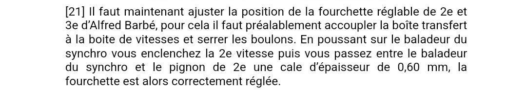

                    mimi35mimi35
                      Bonjour Christophe,
                      j’ai trouvé un document qui ressemble au tien. Mais avec 0,60mm.
                      Et la doc de chez Barbé mentionne la même chose.
                      Et sur le tien, tu as autre chose. Avoue que c’est embêtant quand-même.

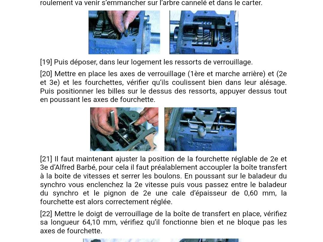

                          Bonjour, un extrait d’un reportage dans ” Passion 4×4 ” N°65 de juin 2000 ou monsieur Barbé détaille le montage de son kit, il est mentionné un calage de 0,60 mm
                          Kit Barbé
