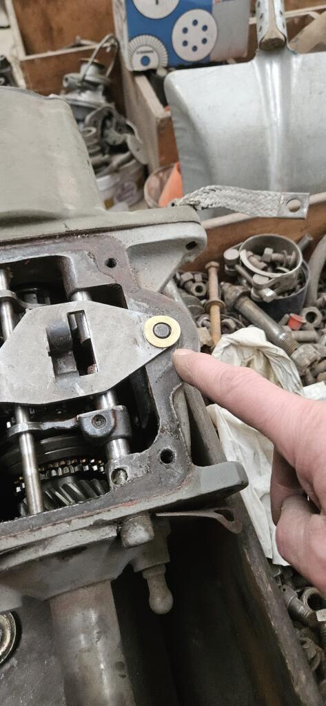

Petite question. Doit-on avoir cette rondelle impérativement ?
J’ai la fourchette de 2 et 3 à régler !
Mais pas certain de l’avoir vu au remontage.
22 mars 2025 à 9h44 #168933Bonjour,
Ce n’est pas une rondelle plate mais une rondelle ressort en forme de vague WO635839.
http://www.jeepsudest.com/boutique/15-boite-de-vitesse-t84/876-rondelle-ressort-grille-selective/
Elle sert maintenir la plaque de sélection en contact avec le carter de boite. A mon avis on peut rouler sans mais il est préférable de l’avoir. Attention, si elle n’était pas présente, à ce qu’elle ne soit pas tombée dans la boite au démontage.
22 mars 2025 à 10h05 #168936C’est bien possible ça !!! Faudrait la récupérer au fond ?
Je vais quand-même pas démonter la boite …22 mars 2025 à 10h53 #168937Dépose le couvercle et si la boite est en huile juste vidanger, le mieux serait de possèder une micro caméra (endoscope) et d’inspecter le fond du carter pour être sur afin de ne pas avoir à tout demonter.
22 mars 2025 à 11h06 #168938Commence par vidanger et rincer la boite. Ensuite passe un aimant un peu partout au fond de la boite pour essayer de la récupérer si elle est tombée.
Attention, si elle est dans la boite et que tu ne fais rien, là tu seras obligé de tomber la boite car il faudra la refaire après qu’elle ait cassé.
22 mars 2025 à 11h29 #168939Je viens de démonter, et bling !!! Elle est tombée, mais pas dans la boîte !!! Ouf ! Rassuré !!

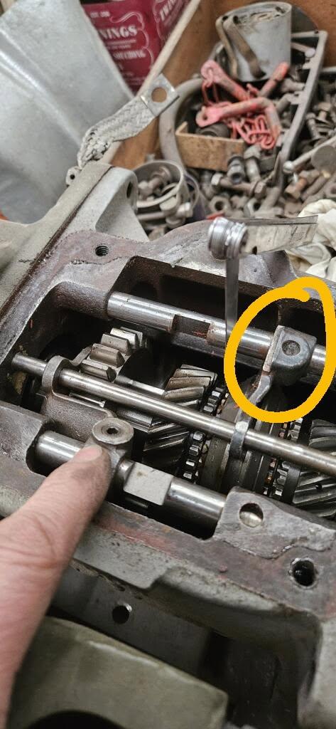

La fourchette de 2e et 3e, c’est bien celles-ci ?

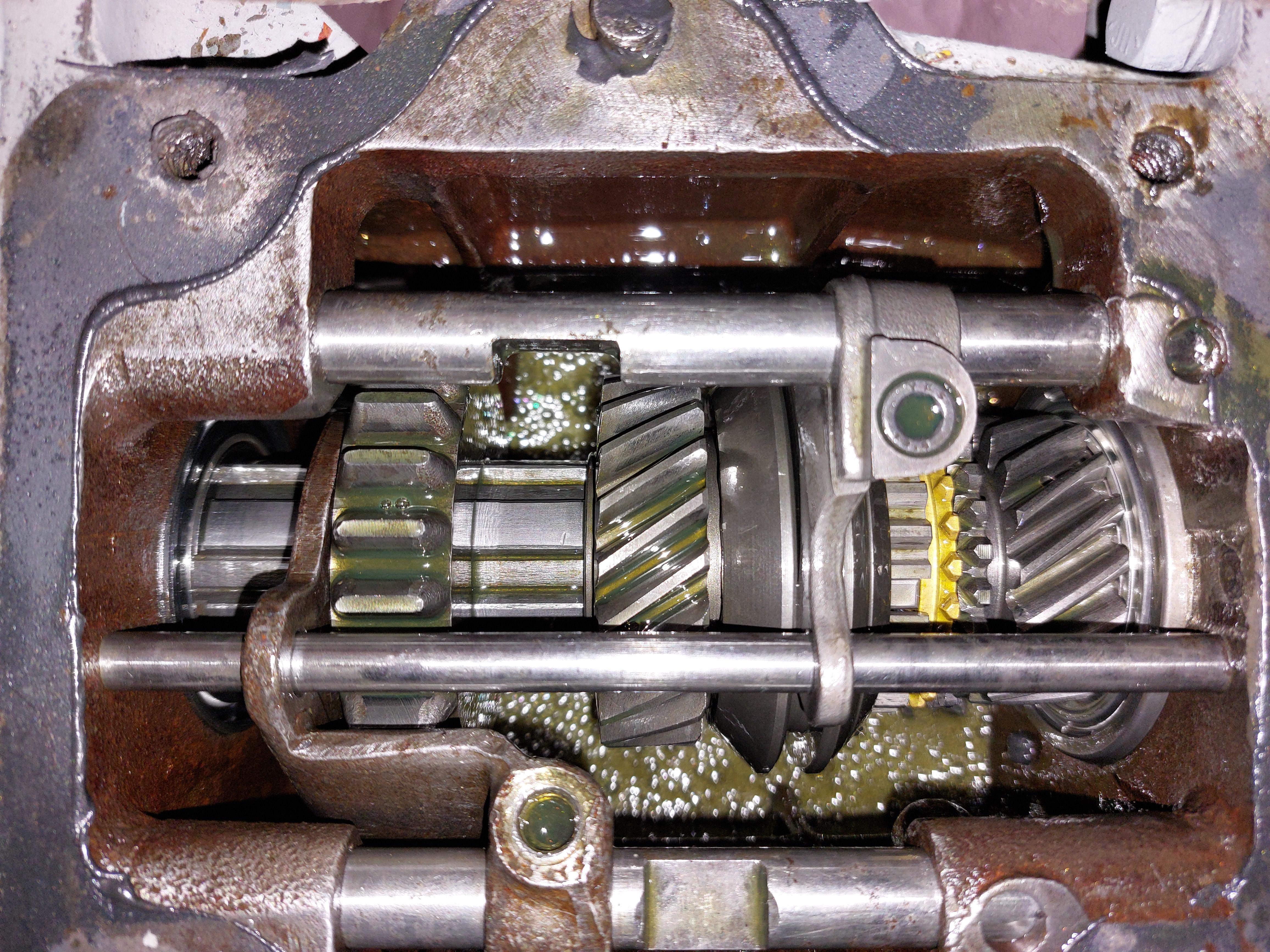

22 mars 2025 à 12h07 #168943La fourchette de 2nde/3ème est celle qui commande le synchro. Donc oui c’est celle entourée en jaune.
Bonne nouvelle pour la rondelle ressort. Je la colle avec de la graisse au remontage pour éviter qu’elle tombe en remettant le couvercle.
22 mars 2025 à 12h14 #168944Ahhhhh, suis pas fou. On m’a induit en erreur.
Deuxième enclenchée, la cote entre le synchro et pignon de deuxième est trop important visiblement.
0,60, on est très loin22 mars 2025 à 12h16 #168945
22 mars 2025 à 17h45 #168955Bonjour Mimi,
Le jeu entre le pignon de 2ème et le baladeur doit être compris entre 0,25 et 0,3 mm.
En premier lieu il faut accoupler la BV à la BT et serrer les boulons. Ensuite tu pourras ajuster la position de la fourchette réglable de 2ème et 3ème.

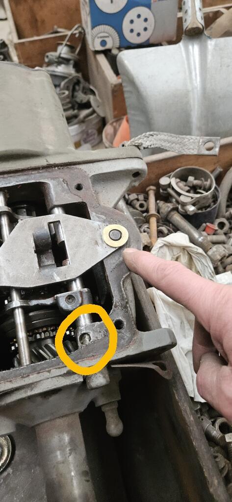

Christophe22 mars 2025 à 18h20 #168956J’arrive pas à trouver le réglage. La elle est bloqué en 2eme, et impossible de passer une autre vitesse, meme au point mort
22 mars 2025 à 18h41 #168958Je n’ai touché que la fourchette de 2e et 3e.
La boite fonctionnait parfaitement, seule la 3eme sautait de temps en temps.
22 mars 2025 à 21h18 #168959J’oubliais, une bille de verrouillage est remontée en coulissant l’axe. Pas certain de l’avoir bien positionnée…
