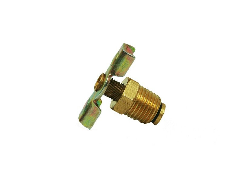

Non, pas de coude. Coté moteur le robinet se présente comme une soupape sur le bloc moteur.
Désolé mais pas de photo sous la main ….
En voici une tirée du catalogue de JeepEst :
https://jeepest.com/4136-thickbox_default/robinet-de-vidange-radiateur-bloc-cyl.jpg[ Edité par Michel94 le 13/1/2022 7:16 ]

13 janvier 2022 à 22h00 #160801Exact Christophe,
Merci pour la photo n°1 qui facilite la compréhension

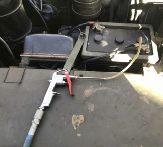

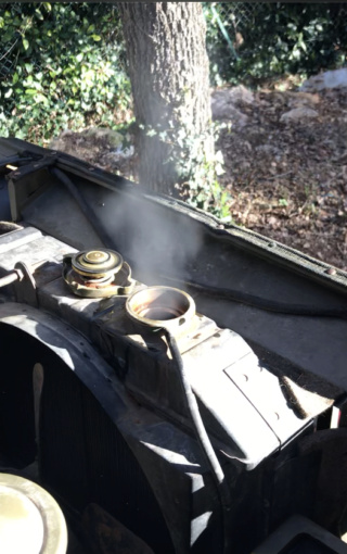

L’air comprimé c’est magique
J’ai fait chanter le radiateur comme une vieille loco vapeur 😛J’ai même améliorer le système de purge. En envoyant de l’air comprimé par le robinet de purge du bloc et en fermant le réservoir , l’eau sale ressort sous pression du bloc 😉
