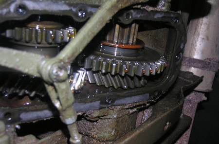

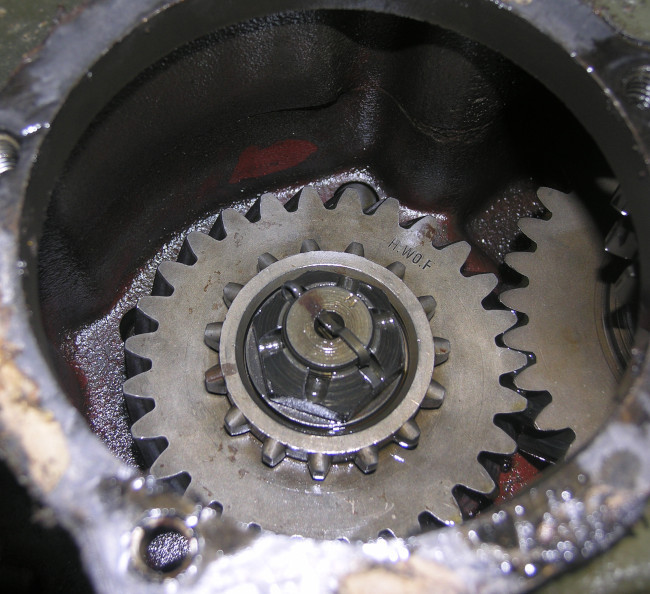

Sur la super M201, visite de la boite de transfert par le bas … et rien aux dents.
Enfin une bonne nouvelle … et au passage un jolie marquage du pignon.

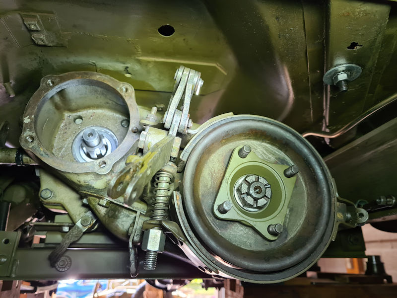

Sinon la surprise est dans les volumes, presque plus rien dans la boite de vitesse et un volume normale dans la boite de transfert … ca sort soit devant soit derrière mais la BV ne garde pas son précieux liquide … possible qu’elle passe devant ou se vide vers la boite de transfert qui elle-même se vide par le joint spi coté frein a main.PS qui pourrait me donner la taille de la douille pour sortir l’écrou dans le frein à main je dois changer le joint et la ca veut pas passer.
J’ai tenté ma chance avec petit coup de tournevis avec maillet pour faire un 1/10 de tour et après ca roule et bien la walou … Les gars de l’armée ont mis du coeur à l’ouvrage … merci de la taille pour une bonne prise je suis hors clef et douille en ma possession … on doit tourner autour d’un 30-32 equivalent US.

Il ne faudrait pas enlever la goupille?3 juillet 2022 à 19h28 #162079Hihi merci jean marie mais ce n’est pas de la sortie de boite de vitesse dont je parle mais de celle de la boite de transfert vers la transmission arrière … voir ci dessous partir droite photo yellow. et oui j ai enleve la goupille dans mon cas… merci pour la dimension.

Pour l’écrou de sortie de BT, de mémoire … 32 mm

24 octobre 2022 à 16h00 #1629422eme victoire du week end… confirmé nous sommes bien sur du 32mm.
avec ce damnés boulon à creneau, le cliquet n’a rien pu faire, le cliquet avec rallonge n’a rien pu faire ….alors on passe a la version atomique la boulonneuse de choc (sur les conseil de Jeeptic voir ci dessus) et l’intrus s est rendu en 3 secondes….comme quoi la modernité ca a du bon
toujours de la jeep
24 octobre 2022 à 16h03 #162943reste plus qu’a sortir la chape…et la aussi ca coulisse pas tout seul…j ai tente une feinte avec un extracteur mais il etait un peut court et surtout j’ai eu peur de forcer et peter le reste du tambour de frein bref ca continue mais on avance…

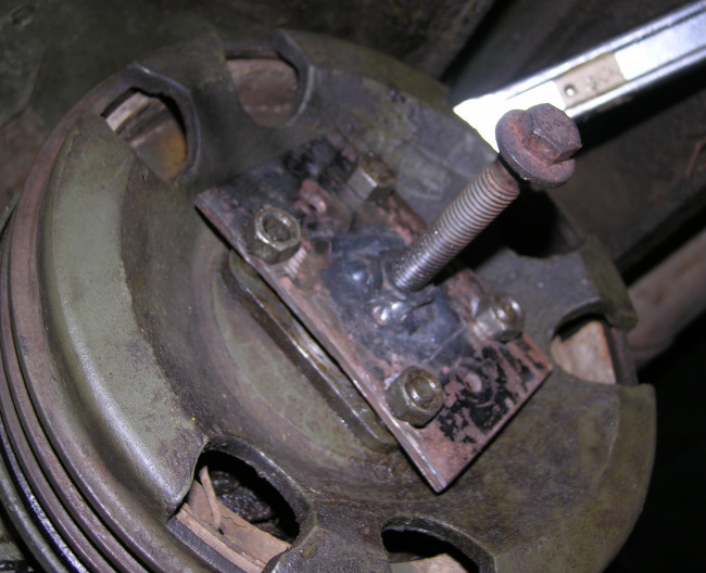

6 janvier 2023 à 9h54 #163396je passe a l’etape suivante, apres causerie et un petit plan, MichMich m ‘a gentillement trouvé un bout de tole bien dur et apres 4 trous et une soudure et quelques bons coups de lime (euh j’avais pas filé les bonnes cotes) voici l’outil d extraction en pointe…(merci Michel a nouveau). donc positionnement de la bete, on serre tout bien sur la chape et hop on met en pression 3 petits tours et…rien ..un autre petit tour de vis et la c’est la tole qui commence à courber…grrrrrrrrrr j ai laisse en pression mais je pense que cela ne va pas etre suffisant…patience est mere de toute les victoires mais la ca fait beaucoup..Damnée M201….
toujours de la jeep
12 janvier 2023 à 17h15 #163430
Bonjour,L’idée est bonne mais la tôle est bien trop fine ! Il faudrait une épaisseur de 10 mm.

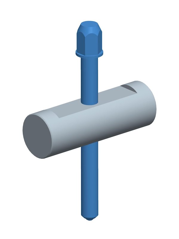

Sinon, voici un extracteur de chape :
Outil réel réalisé par mon ami Benoît ! 😉
Le cylindre vient se mettre en lieu et place du croisillon. Dans ton cas, il suffit de remettre le plateau d’accouplement (WO-A950) en place pour utiliser l’outil.
Il faut utiliser un vieux plateau d’accouplement car il faudra percer celui-ci en son centre pour laisser passer la vis sans fin de l’extracteur.Amicalement,
16 janvier 2023 à 16h50 #163483ah oui ca c est un ouvre boite….le principe est excellent…et si on prenait un vieux croissillon et qu’on le percait en son centre ca ferait pas la meme chose ??? car tout le monde n’a pas un tour et les competence pour faire ce bien bel outil.
