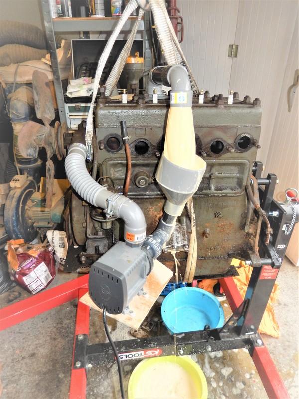

9 juillet 2025 à 12h19 #170719Quand j’ai traité mon bloc moteur j’ai fait circuler un dégraissant au moins 2 heures le temps de ramollir les résidus et j’ai utilisé de la lessive St Marc avec de l’eau chaude et j’ai même continuer à chauffer en utilisant un décapeur thermique pour chauffer le bloc moteur . J’ai utilisé une pompe de circulation externe, car la pompe de la jeep était bloquée depuis de nombreuse années. C’est de la plomberie !
Je n’avais pas le radiateur dans le circuit car il a été refait à neuf.
9 juillet 2025 à 12h22 #170720voilà l’istallation
