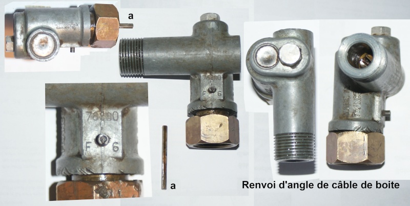

              Effectivement indispensable. J’avais publié une photo :
              Mais je n’ai pas les cotes de cette pièce, peut être dans l’ancien message ?
              Cette tige semble être en acier plus dur qu’un clou. Bien que cela ne force pas beaucoup, il lui faut tout de même entrainer plus d’1 m de câble. Toutefois, si Gilbert le confirme, cela doit tenir.

                  Jeep-GuyJeep-Guy
                    Bonsoir Fred,
                    Voila si cela peut t’aider, ma pièce étant démontée, j ai pris les mesures exactes qui sont : L.35,8mm et section carré de 2,63 x 2,63mm
                    Guy
