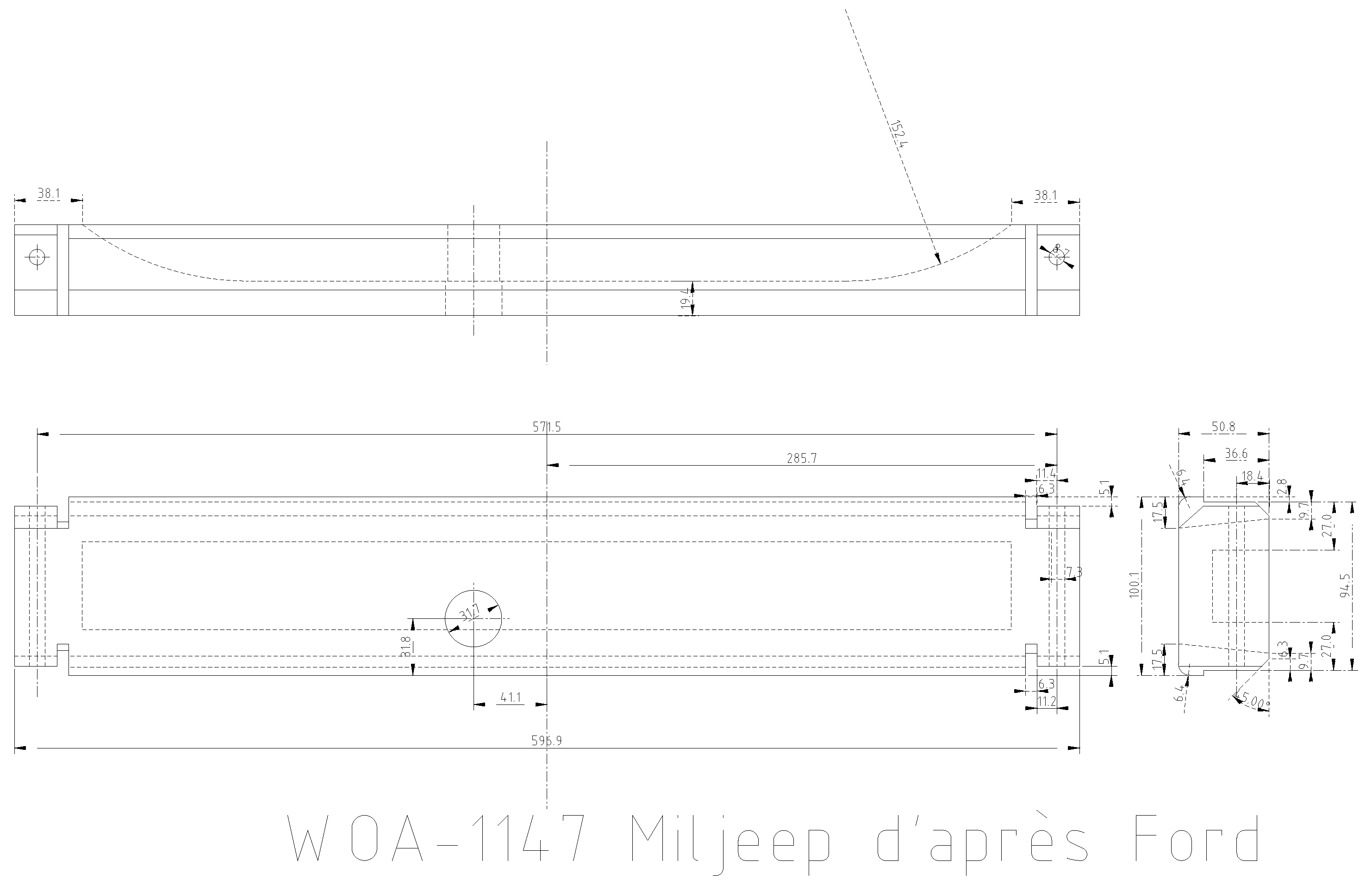

22 mars 2026 à 10h21 #177221Bonjour
ayant eu l’occasion de récupérer du vieux bois rouge US (bastaing pour transport de lourdes pièces dans les années 50 je pense) j’aimerais l’utiliser pour réaliser un renfort de pare -choc avant. Existe t’il un plan avec cotes quelque part ? J’avoue ne pas avoir trouvé sur ce site. Et je n’ai pas de bois pour prendre les mesures. Au cas où merci !
22 mars 2026 à 10h54 #17722222 mars 2026 à 11h03 #177223On peut zoomer sur le plan ou l’enregistrer pour lire les cotes en pouce !
22 mars 2026 à 14h44 #177228Merci Filitosa, c’est un premier début.

22 mars 2026 à 18h43 #177232Et pour compléter les informations, voilà le plan original de Ford. Dimensions en pouces évidemment.

23 mars 2026 à 10h17 #177260Bonjour
Un premier jet en mm
Faites moi part des éventuels oublis et corrections.
23 mars 2026 à 11h36 #177262Quelqu’un a une idée de la fonction de la rainure centrale ?
23 mars 2026 à 11h50 #177268Bonjour à tous,
Bonne question ! A ma connaissance sur les M201 il n’y a pas cet évidement central.
Christophe23 mars 2026 à 12h14 #177269Non rien sur les M201. C’est plus simple à fabriquer et plus solide.
C’est peut être l’objet de cet évidement en favorisant la cassure du renfort bois pour protéger les mains de pare-choc. -
