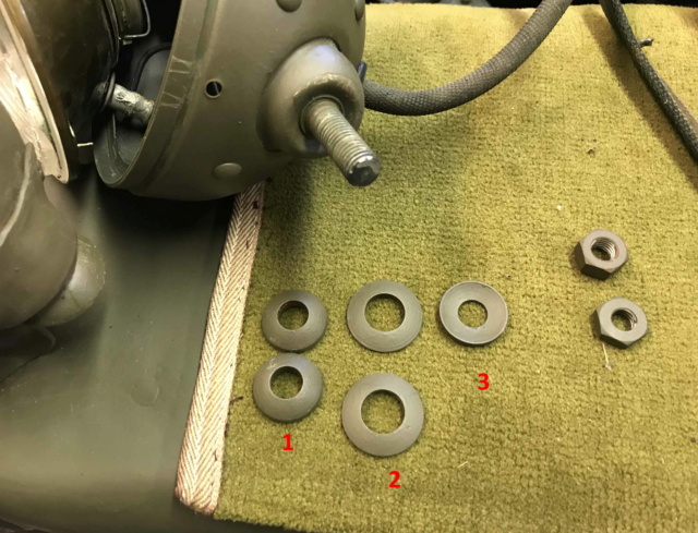

logiquement rondelle gros sous la cuve puis petit puis ecrou…. j’ai pas ma jeep sous les yeux donc attend un autre avis et confirmation
C’est une caisse de M201 ?
C’est pour un seul phare toute la quincaillerie ?
Voir ici :
p.75 (70) : http://www.pedros.cz/MB/MAT3541.pdf
et là :
p.116 (114) : http://www.pedros.cz/MB/ORD_9_SNL_G-503.pdf
Donc petit contre le bol et grand ensuite, pour que cela puisse tourner.
seb
Merci à tous les 2
Non Seb pas de M201 mais c’est les optiques que m’a vendu et monté le professionnel de la restauration :shot
