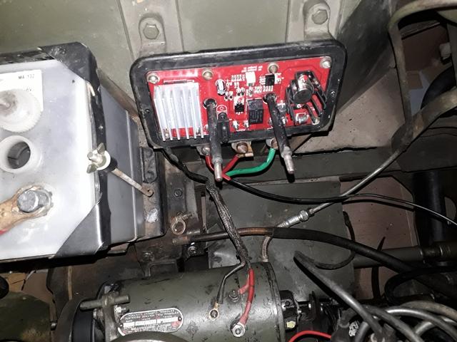

Régulateur Jeep Willys MB en 6 V.
Le dijoncteur du régulateur ne se déclenche plus , donc décharge de la batterie, et je ne réussis pas à le régler.
J’envisage de mettre un KIT électronique .
Est ce que quelqu’un qui aurait déjà fait cette adaptation peut me faire par de son retour et du modèle conseillé (vendeur et type).

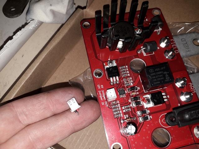

23 juillet 2024 à 15h09 #8387Bonjour,
J’envisage de mettre un KIT électronique . Est ce que quelqu’un qui aurait déjà fait cette adaptation peut me faire par de son retour et du modèle conseillé (vendeur et type). Merci
Mon régulateur était HS. Les fils étaient tout craquelé et a nu. Du coup je suis passé sur un régulateur électronique que j’ai pris chez JSE. De mémoire ils n’ont qu’un modèle. Il est commun aux 6V et 12V. Il y a une petite pièce à enlever pour passer en 6V ou a laisser pour rester en 12V.
Le montage est super simple.
J’ai fait ca il y a un peu plus d’un an. Depuis ca marche bien, plus de problème de ce coté là.
Bonne journée
