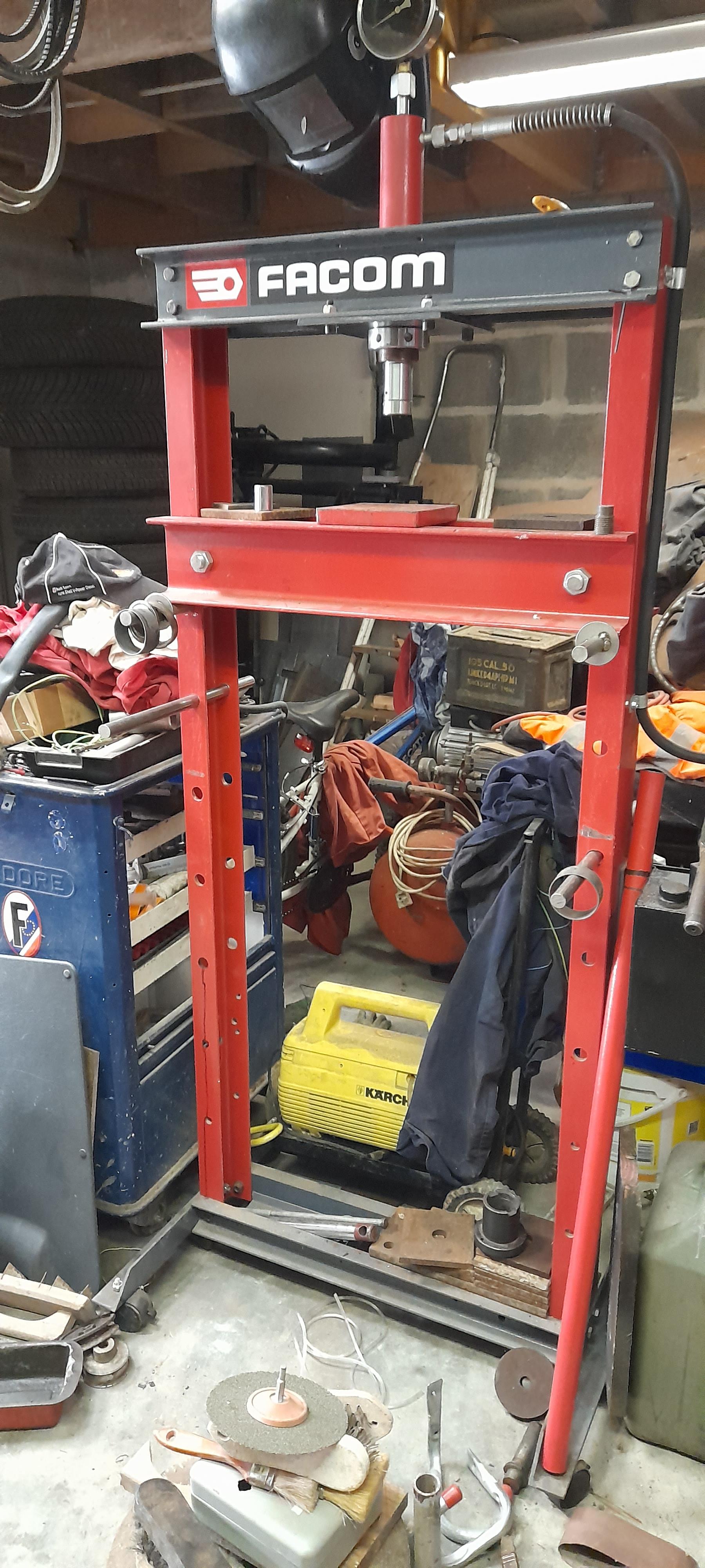

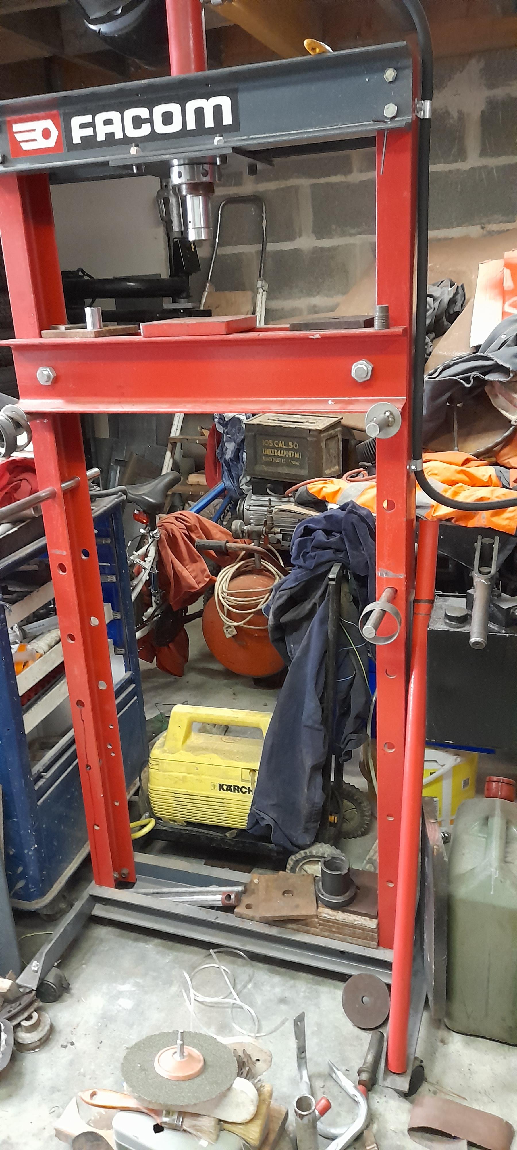

                      #174354
                        Voilà celle que j’ai fabriqué
                        #174363
                          Ah oui, très belle réalisation !
                          #174364
                            Superbe ! Elle mérite le sticker Facom.
                            La mienne est beaucoup plus rustique, et le fer U de 140 mm du haut à pris cher ! Pour démonter le vérin j’avais fabriqué une clé avec des morceaux de fer plat , car l’écrou fait 75mm sur les plats, c’est un vérin 20 t ou 30t mais des tonnes Chinoises !
