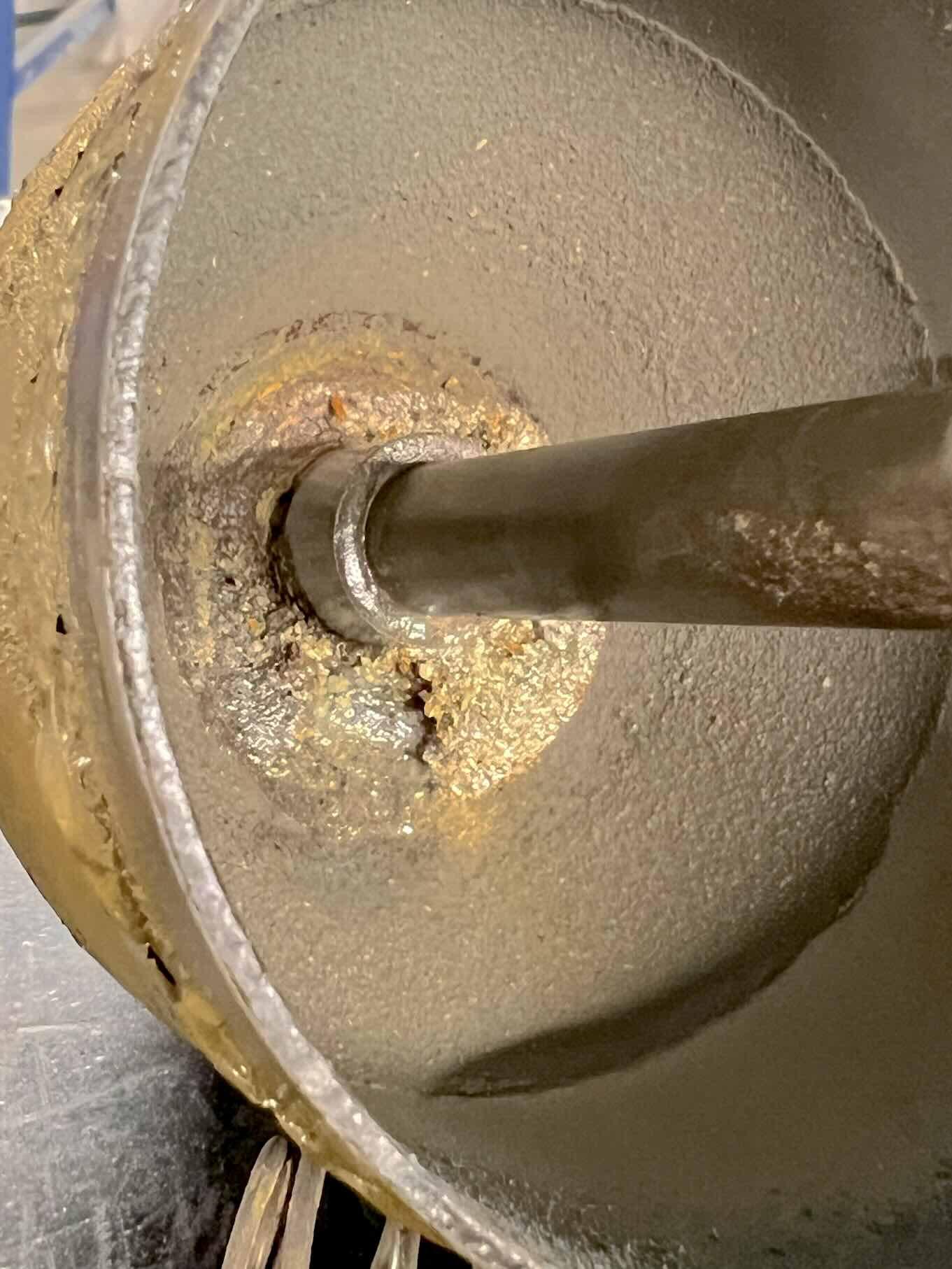

2/ Je démonte la pompe à essence qui, comme le carbu, semble extérieurement étonnement bien propre (presque neuve !) par rapport au reste. Là, très gros doute après démontage de la cloche : quel est ce dépôt abondant !? avant de réaliser que c’est le filtre en liège qui n’est vraiment pas en forme !! (il est pas supposé résister à l’essence ?), après nettoyage, il ne semble pourtant pas très vieux -> mauvaise qualité de re fabrication ?

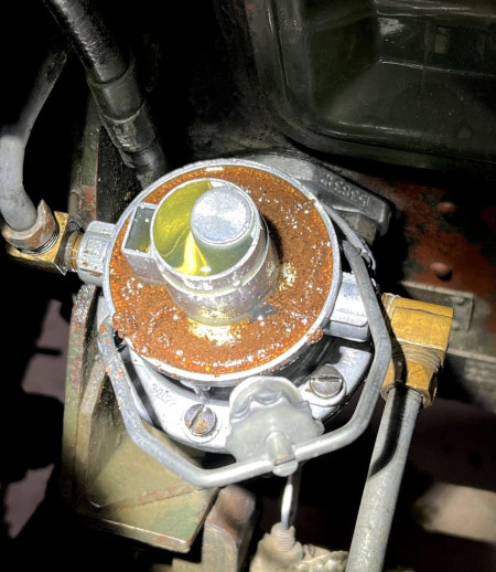

# La partie flexible de l’alimentation d’essence (entre filtre et pompe) a été également bricolé sur ma Jeep (voir photo), remplacée par une bout de durite et 2 colliers. D’après ce que j’ai pu lire, la plupart de ces flexibles neufs vendus actuellement sont de piètre qualité (ce qui explique peut etre l’utilisation de durite classique + colliers !). Que conseillez vous / quel est votre expérience à ce sujet.Merci pour votre attention et désolé pour ce message / post peut être un peu long, merci d’avance pour vos réponses.

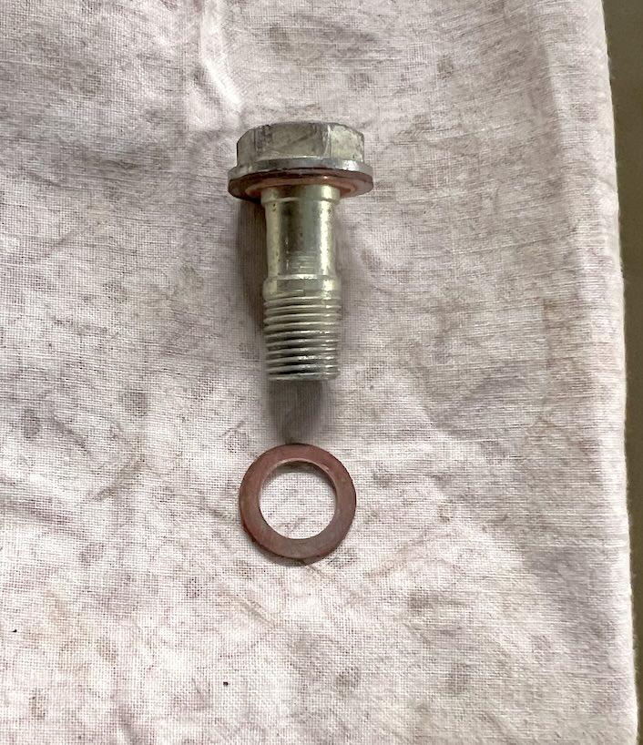

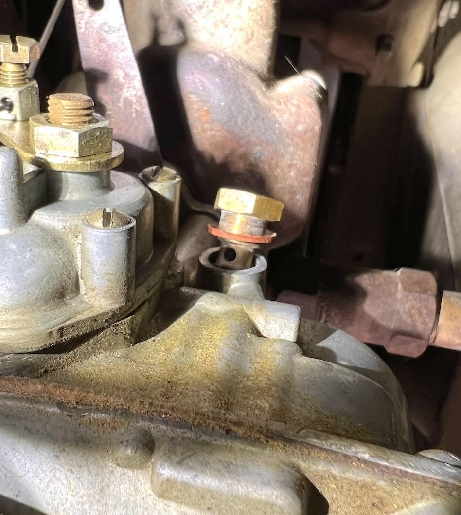

12 mai 2025 à 8h42 #169690Bonjour, si tu parles bien d’un carbu Solex, sur le miens, pas de filtre / crépine autour de la vis de purge (photos ci-dessous). La vis était bouché pourtant, le starter fonctionne (fonctionnait) apparemment correctement !
Oui, j’ai bien compris pour le filtre / crépine du raccord banjo à l’entrée du carbu -> le miens ne l’a pas / plus itou…

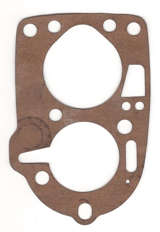

21 mai 2025 à 16h34 #169915Si tu parles du joint papier en haut de carbu ça se refait il faut juste avoir le papier adéquate.
Un exemple ici:
Biensur il existe plusieurs épaisseurs.
26 mai 2025 à 8h56 #169987Si tu parles du joint papier en haut de carbu ça se refait il faut juste avoir le papier adéquate. Un exemple ici: https://www.easyboost.fr/fr/accueil/264-103-feuille-de-joint-epaisseur-025mm-050mm-et-1mm-papier-indechirable-20-x-15cm-3701333902005.html?gQT=1#/epaisseur-1mm Biensur il existe plusieurs épaisseurs. Bruno
Bonjour Bruno, merci pour ta réponse. J’ai réussi à trouver un joint carbu Solex neuf (NOS) pour quelques €. J’envisage de faire un relevè dimensionnel complet du joint neuf, d’acheter du papier de la bonne épaisseur et de me fabriquer plusieurs joints… (en passant, j’ai parcouru ton Blog -> TRÈS impressionnant et intéressant, chapeau bas !… ça me permet aussi de sérieusement relativiser pour l’état de la mienne ! (entre autre, “gros chantier” à prévoir : omega bouffé et embrayage à changer !).

28 mai 2025 à 11h19 #170130Joint carbu “neuf” reçu et installé. Il mesure 0,35 mm d’épaisseur pour plus de 1 mm pour celui qui était en place !!
Il manque plusieurs trous mais apparemment aucun de “fonctionnel”. J’ai légèrement re surfacé (papier 1000) le plan de joint relatif du carbu.
