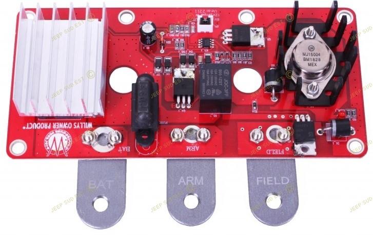

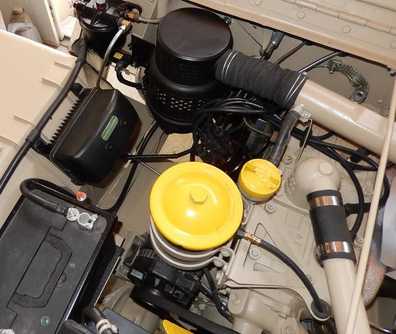

14 janvier 2025 à 20h29 #167364Oui, j’ai écrit que j’ai mis ce régulateur pour faire beau, il ne sert à rien (pour l’instant) mon alternateur Marchal possède un régulateur incorporé.

14 janvier 2025 à 23h10 #167368Je rejoins MB94, la dynamo “6v” en situation normal de circulation doit surement produire plus de 12v. Si le régulateur est positionné sur 6v la tension de sortie se limite a 6v si le commutateur est sur 12v elle limite à 12v. ca serai super intéressant de faire des mesures au ralentis en position 12v avec une dynamo 6v. Je profite de cet échange, si l’un d’entre vous a la possibilité de me faire des photo gros plan des composants ainsi que du circuit imprimé. Ca serai intéressant de faire un reverse engin de ce régulateur.
15 janvier 2025 à 6h23 #167378Là le régulateur est pour le décor c’est indiqué, il n’y a que sur de vieux alternateur que le régulateur est externe.
J’ai fait pareil, en achetant un boitier vide pour y mettre une assistance d’allumage électronique.

On voit sur le régulateur électronique un micro-switch de paramétrage 6v-12v

A l’époque, je n’avais pas eu le temps de m’en occuper … J’avais donc opté pour l’achat d’un régulateur électronique vendu par Pascal M (pmd) sur le Forum Dodge Weapon Carrier.
Ce régulateur (disponible en 6 ou 12 volts) fonctionne à merveille depuis maintenant plusieurs années !
