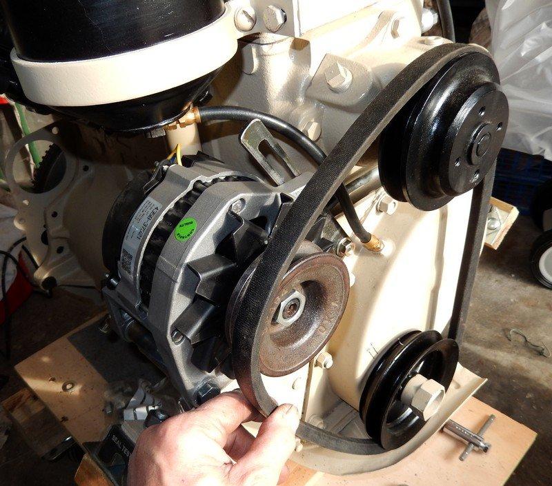

14 janvier 2025 à 12h33 #167346j’ai monté un alternateur reconditionné moderne de Renault qui ne ressemble même pas à une dynamo, mais ça ne me gêne pas.
Ici lors de la mise en place après la fabrication d’un support et d’un tendeur
14 janvier 2025 à 15h29 #167352On ne va pas se mentir, ça dénature le moteur mais je suis plutôt du genre à dire que chacun fait ce qu’il veut/ce qu’il peut du moment qu’on est content de ce qu’on a. Donc si ça te va, que ça marche et que tu acceptes que ça ne puisse pas plaire à d’autres on va dire que c’est parfait 😉
