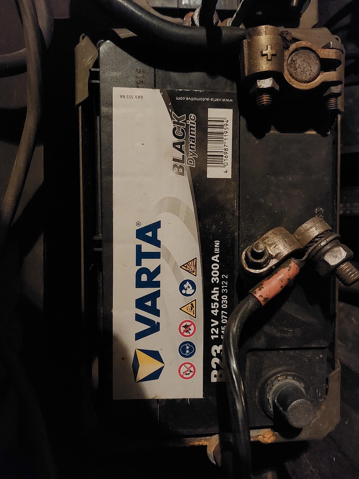

              mimi35mimi35
                Bonsoir Michel,
                Moi j’ai ça !
