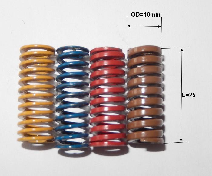

Christophe16 mars 2026 à 17h22 #177143Bonjour

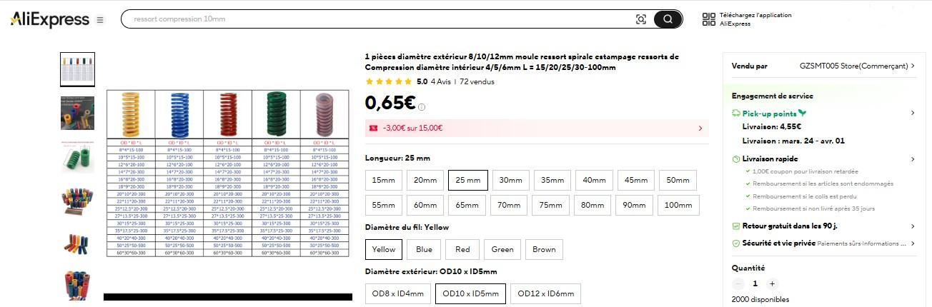

J’ai eu le même souci, c’est à cause du ressort qui est trop faible, le fabricant a plusieurs ressorts au catalogue mais Jeepsudest ne doit pas les avoir.
Alors j’ai cherché chez les chinois et j’ai trouvé une série de même diamètre avec des forces différentes le plus raide est le marron
j’ai pris un de chaque couleur et j’ai essayé et c’est le vert qui n’est pas sur la photo qui dans mon cas a fonctionné
Ressort diamètre externe OD=10 et longueur 25mm
