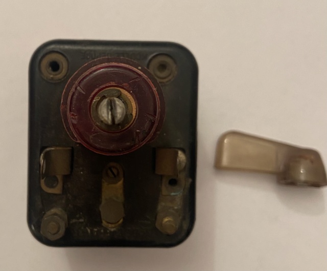

      Bon vu que cela me démangeait je suis aller voir
      La scintex c’est pas bon par rapport a la SEV marchal
      La tige n’est pas filetée et c’est du plastique rouge en dessous

            Remettre la tige par le trou de la vis me semble compliqué au vue du trou du bouton et ensuite près du filetage du commutateur, ça risque de coincer le mécanisme à ce niveau. Par contre un fois l’axe de commande du contacteur fileté pour quoi ne pas remettre le vis sur le bouton qui viendrai se serré sur l’arbre du contacteur comme pour les autre contacteur d’origine Jeep.

              Je déterre un peu ce post
              Au final j’ai testé la solution de Christophe en créant un pas de vis avec une filière sur l’axe du commutateur.
              2 petits bémols : la frequence de clignotement est plus lente
              avec un bouton rond c’est pas tellement pratique à tourner.
              Du coup, je verrai bien dessus un bouton d’interrupteur rotatif 😉
