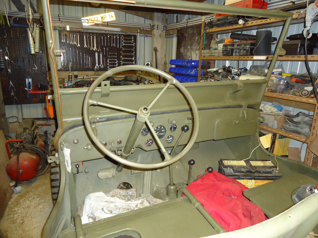

J’ai besoin de vos suggestions car je souhaite monter un système de clignotants sur ma jeep et je cherche où je pourrais mettre le commutateur 3 positions pour que cela reste discret et pratique pour la conduite. Si vous avez des photos je suis preneur 😉

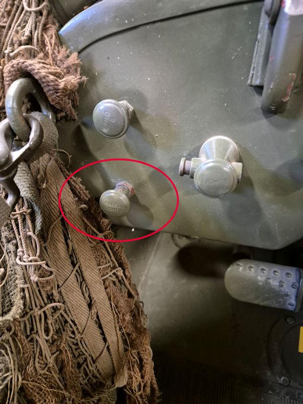

13 février 2024 à 20h28 #3561Le
Le mien je l’ais placé ici certain dirons que ce n’est pas l’emplacement idéale mais pour moi cela me va parfaitement.
13 février 2024 à 20h59 #3567Merci Bruno pour ta réponse, j’avais pensé à cet endroit parmi les options envisagées…
Mon commutateur est du type suivant et je suis droitier. Mais je ne souhaite pas vraiment percer le tableau de bord en façade.

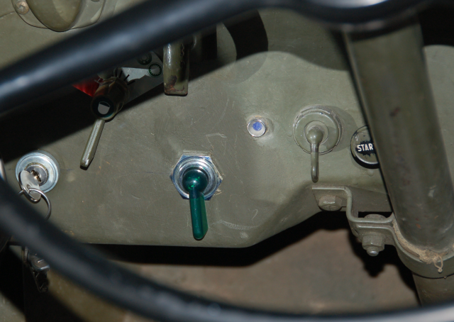

J’ai remplacé récemment mon interrupteur placé en bas à droite des cadrans :
Par ce modèle avec témoin (tout voltage) intégré https://www.renelauto.fr/pare-brise-tableau-de-bord/234-commutateur-3-plots-pour-clignotants-avec-bouton-lumineux-la-piece.html
que j’ai placé à gauche de la colonne de direction
14 février 2024 à 21h30 #3581Merci pour ta réponse MB94.
Je vois que tu as changé de côté, c’était pour une raison pratique je suppose plus qu’esthétique ?
Merci d’avance.
Philippe
14 février 2024 à 22h14 #3582Plutôt esthétique pour regrouper les commandes à gauche et boucher tous les trous à droite des cadrans. Mais l’inter était quand même loin à droite donc c’est aussi plus pratique.
