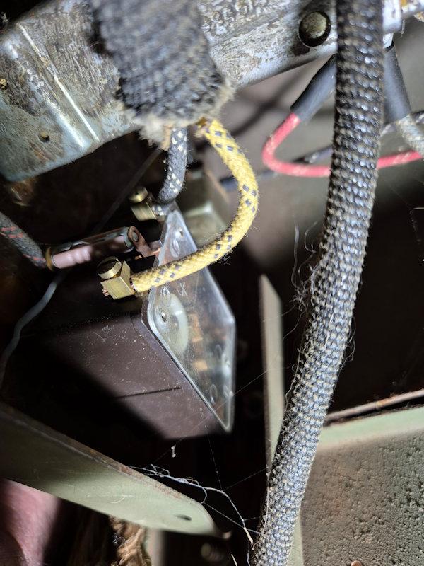

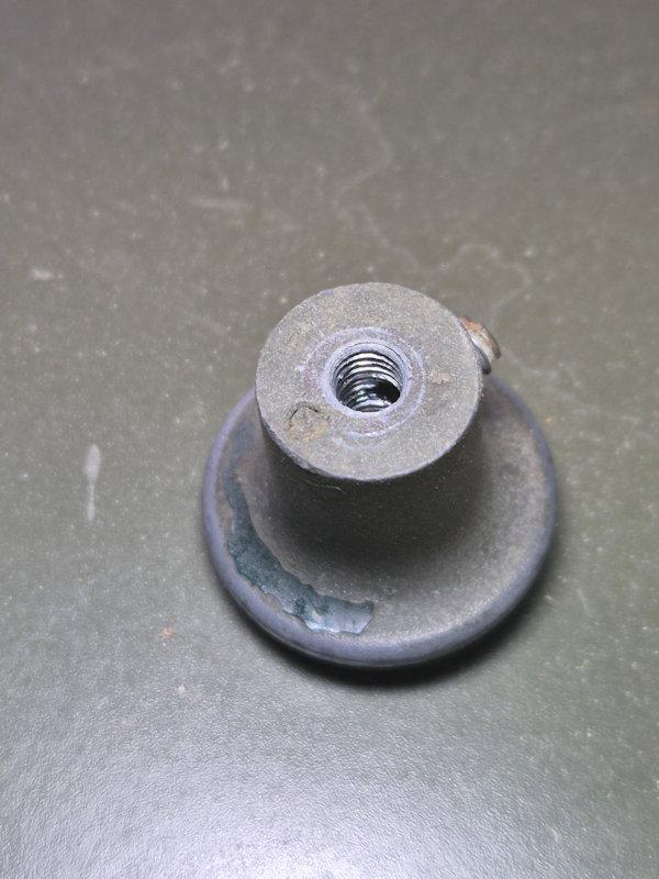

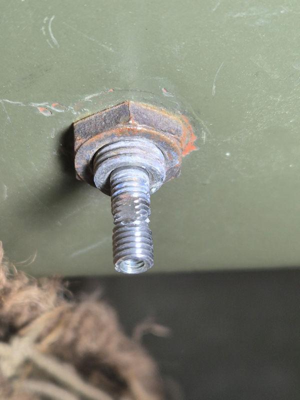

                  #3828
                    Pour le montage du commutateur, voici quelques photos.
                    La centrale clignotante
                    La tige que j’avais fileté …
                    Et le bouton avec son filetage intérieur et sa vis de blocage.
                    Voilà, vous savez tout !
