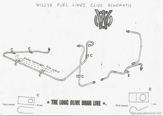

      #171648
        Ce sont des pattes vissées sur la caisse
        http://legacy.1943mb.com/a-67-G503_WWII_1943_Willys_MB_Jeep_Fuel_Line_Routing.aspx

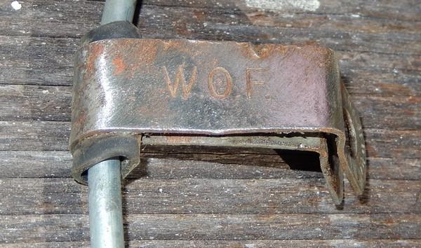

          #171652
            l’une des attaches Hotchkiss pour les puristes

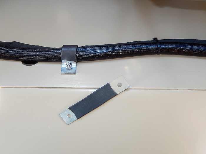

              J’ai refais aussi mes oméga, il y a presque 20 ans maintenant….j’ai mis des finserts
              Sinon voici une idée du kit de chez jeepest que tu peux fabriquer toi même avec de la tôle ou feuillard….
              #171658
                j’en ai fabriqué pour le faisceau électrique avec de la tôle de zinc avec une gaine thermo rétractable  pour ne pas blesser la gaine du faisceau.

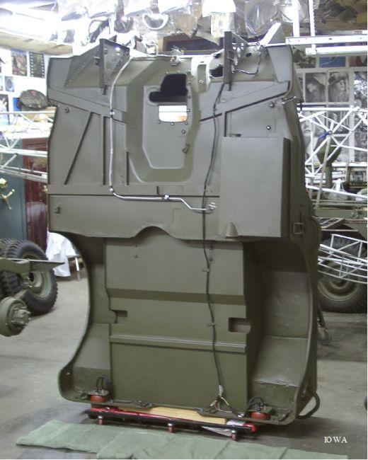

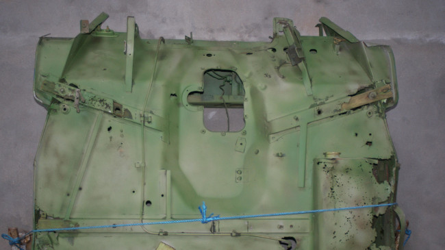

                        Pour aider, voici des photos :
                        Une caisse ancienne :
                        Une caisse rénovée :
                        Et un schéma …
                        #171669
                        jeepassionjeepassion

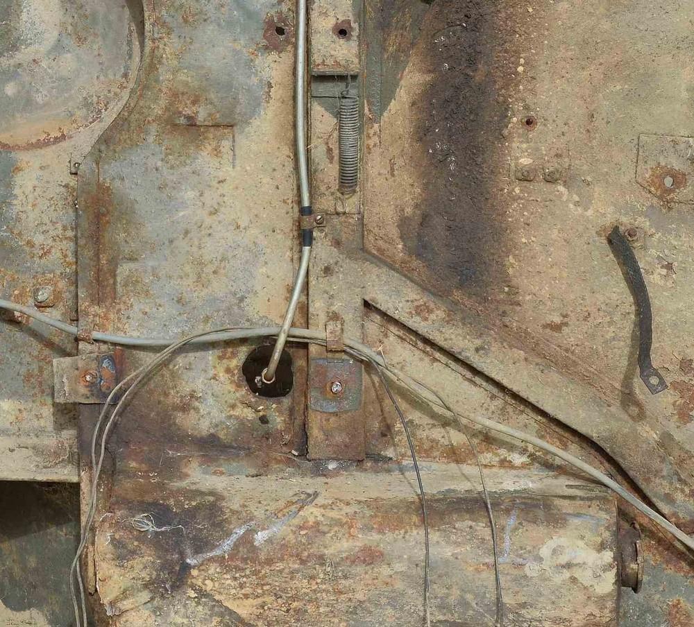

                                FranzouFranzou
                                  Bonjour, je suis effrayé par la découpe ici du plancher sous le réservoir pour laisser passer le tube et accéder au raccord ! J’avais plus ou moins la même chose sur mon épave, j’ai maintenant une tôle neuve et je me demandais justement quelle découpe faire, ou quel diamètre de cloche utiliser?
