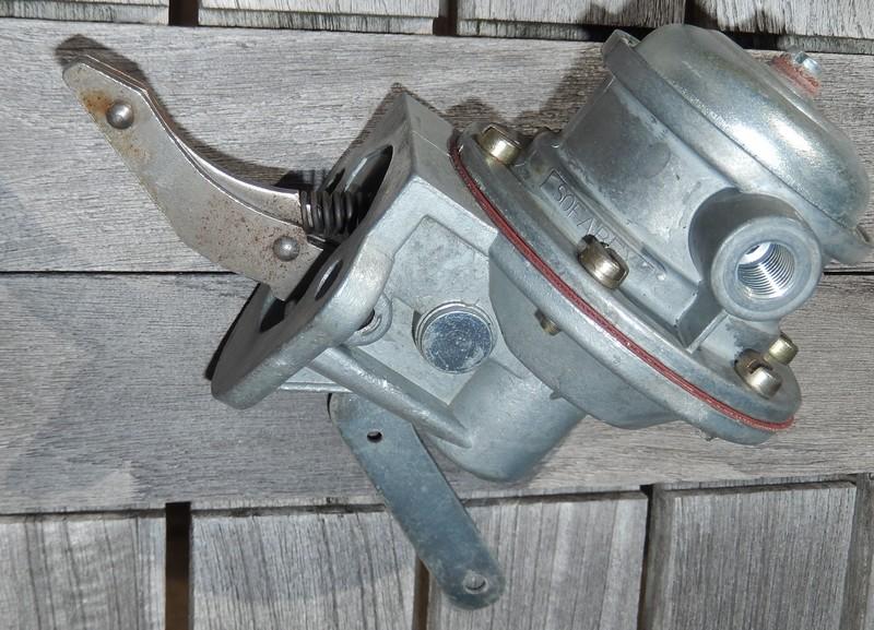

      Par hasard en cherchant des infos sur les différentes pompes montées sur la M201, je suis tombé sur la vente en Belgique d’une pompe Sofabex neuve ancien stock de l’armée Française et j’ai sauté sur l’occasion !
      j’ai ouvert la pompe pour voir la construction, je n’avais pas trouvé ces vues sur le net.

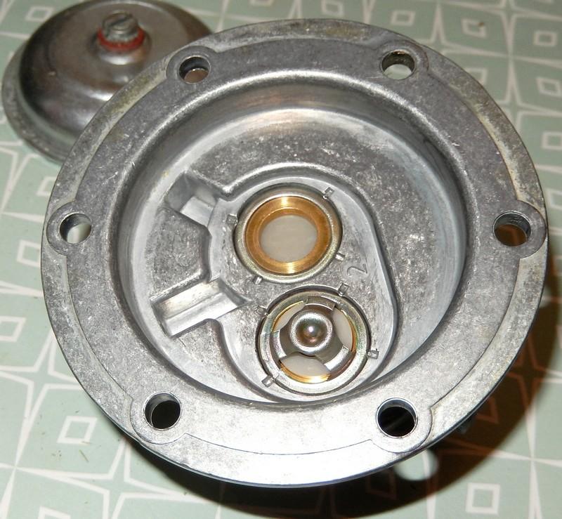

      Les clapets sont sertis dans le corps de la pompe

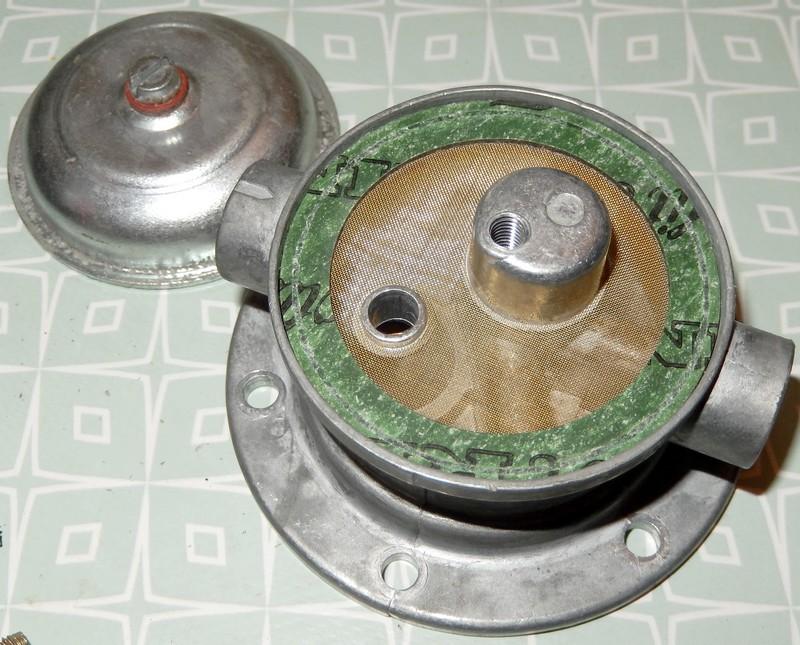

      Cette pompe comporte aussi un tamis sous la cloche
      Une vue de la membrane

          Pour compléter voici une vue des clapets d’une pompe AC à gros clapets, j’ais mis un clapet de pompe de MB à coté
          (Les petit coups de pointeau c’est après avoir démonté un clapet)
          Cette pompe AC n’avait pas de levier d’amorçage, j’ai fait une adaptation

                La membrane est fabriquée par une société Française spécialisée dans les membranes Effbe
                #9205
                  Salut Fili c’est quoi les membranes Effbe ?
                  #9206
                    C’est la grande membrane rouge sur la vue de la pompe ouverte. Je ne rajoute pas de lien vers le site du fabricant qui existe toujours, car le message va être en attente, mais il suffit d’écrire dans un moteur de recherche membrane Effbe et on tombe que ce fabricant très spécialisé.
                    C’est pas du Chinois d’origine inconnue

                            Ces clapets sertis, une galère s’il faut en remplacer un. Je préfère la pompe à essence d’origine où les clapets sont maintenus par une bride en tôle avec deux petites vis.

                              Par ailleurs les clapets semblent plus petit que l’AC : si c’est vraiment le cas n’est ce pas gênant?
