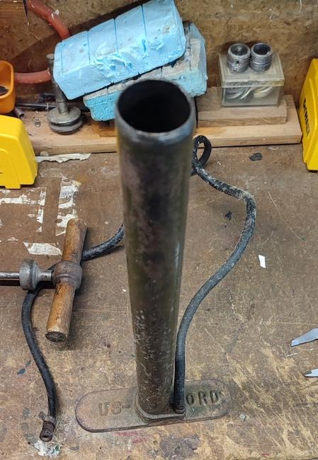

                            Coucou, personne n’a de pompe US et en même temps un pied à coulisse pour mesurer le diamètre interne du tube de la pompe ?
                            #9360
                              Bonsoir, Pompe ORD
                              Diamètre extérieur: 38,5 mm
                              Diamètre intérieur : 34 mm
                              Pompe US ORD
                              #9361
                                Merci bien, je vais noter ça dans mes tablettes !
                                #9362
                                dandepdandep
                                  Bonsoir.
                                  La même que ci dessus, fabricant Walker, diamètre intérieur 34,2 mm ( serré ).
