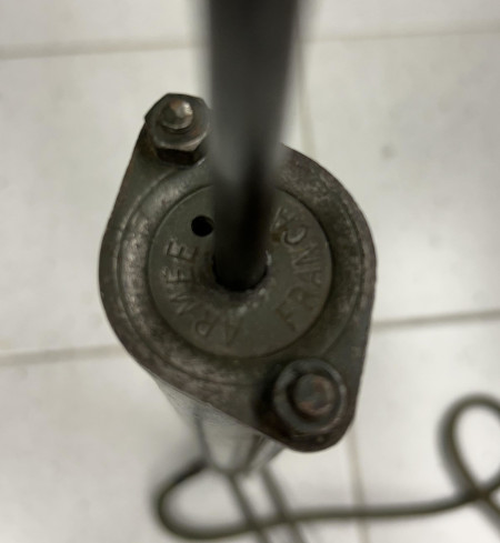

Je viens d’acheter (coin coin) une pompe à air pour ma M201.
Je crois que normalement cette pompe se loge sous la banquette arrière ?
Si oui y a t’il un système de fixation (genre pince en tôle ou autre) ?
Un plan ou une photo seraient les bienvenus.

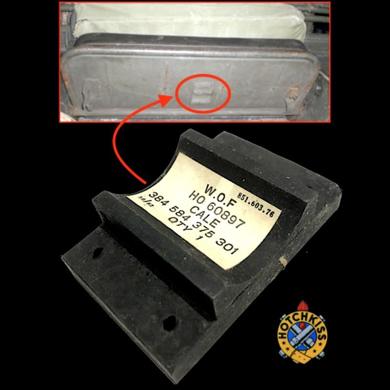

La fixation est identique à la jeep MB, sous la banquette arrière avec une cale en caoutchouc en plus HO60897
https://jeepest.com/fr/carrosserie-mbgpwm201/4012-cale-fixation-pompe-air—armature-siege-m201.html
Pouvez vous mettre une vue de cette pompe ? car on voit plusieurs versions dans les documents ou les ventes et certains collectionneurs disent qu’il y a des modèles marqués armée Française qui n’était pas pour la jeep !?

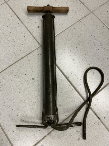

Voici les photos de la pompe. Elle n’est pas fonctionnelle : Le piston est HS, je dois en retrouver un (diam est 36mm), ça ne va pas être simple…

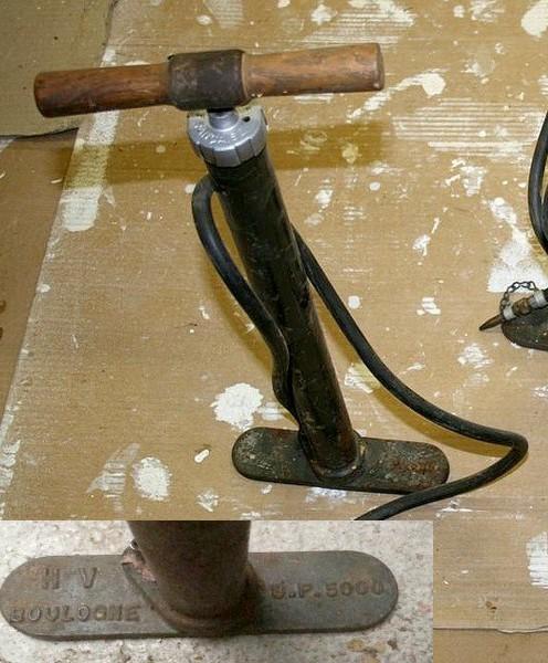

16 septembre 2024 à 8h45 #9212j’ai fait un message qui n’a pas été encore publié, indiquant qu’il y a plusieurs modèles de pompe marquées Armée Française.
Le modèle prévu pour la M201 ressemble aux modèle US.
Celle là d’après un autre forum ne serait pas pour la jeep Mais pour des motos ????
Sur la M201 la pompe est fixée comme sur la MB, sous la banquette arrière avec une cale en caoutchouc en plus

en direct de sa Hotchkiss M201 de 196016 septembre 2024 à 15h51 #9226la cale en caoutchouc montée pour caler la pompe sur la M201

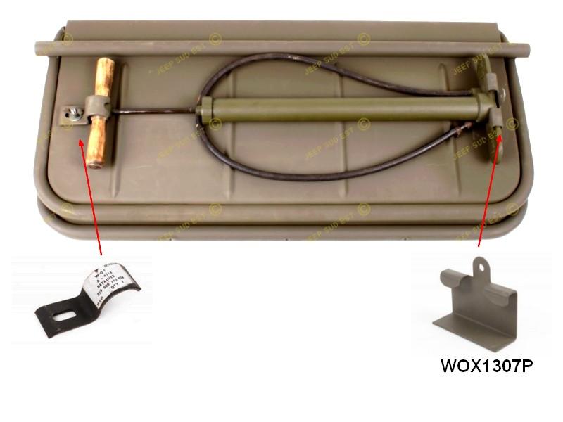

17 septembre 2024 à 7h13 #9229Filitosa, merci pour la photo du dessous de la banquette.
Je crois comprendre le mode de fixation :
– à droite un élément en tôle que l’on vient serrer sur le corps de pompe à l’aide de l’écrouèrent à oreille.
– à gauche un autre élément (fixe celui-ci) dans lequel on vient coincer la tige de la pompe.
– au milieu la cale (vendue chez Jeepest) qui empêche tout bruit parasite.
C’est bien ça ?
Je vois bien l’élément de droite (facile à reproduire) par contre celui de gauche est plus difficile à voir.
Si quelqu’un a une photo de plus prés ou de meilleure définition cela m’aidera à le reproduire en respectant le modele original sinon ce sera un design maison…

17 septembre 2024 à 8h23 #9233Bien que ta pompe soit armée Française elle n’est pas pour Jeep.
17 septembre 2024 à 8h27 #9234Bon ben j’avais compris à l’envers…
Merci Filitosa, maintenant c’est très clair et semble facile à fabriquer…
Je me mettrai au travail cet hiver et enverrai quelques photos après réalisation et montage.

17 septembre 2024 à 9h17 #9242Bonjour
Quel est le numéro de pièce de la bride de gauche?
