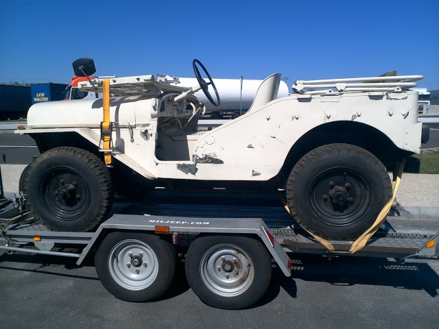

                                #154792
                                  une version vial des année 1987 plateau basculant (mais qui bascule plus )avec une largeur mini 2.35 HT et longueur pile poil avec un emport 1.500 pour un tracteur v40 juste dans la limite meme si le tracteur est pas un foudre dans le compartiment moteur c’est la ou ca coince manque de peiche….mais bon ca roule pepere aussi
