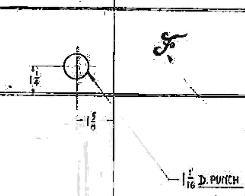

1 octobre 2025 à 19h50 #172980Il y a le plan dans la documentation , je n’arrive pas à mettre le lien !
1 octobre 2025 à 20h12 #172982https://www.miljeep.fr/base_de_donnees/documents/
Catégorie Groupe 18 – Carrosserie
Document GPW-17750 Pare choc avant
1 octobre 2025 à 20h16 #1729831″1/4 du bas du pare choc
1″5/8 à gauche (vu de dos) du milieu
1″1/6 diamètre
2 octobre 2025 à 11h40 #172994Bonjour
Mesuré sur ma jeep, depuis les axes des vis du pare choc, sens marche de la jeep.
Axe du trou coté droite = 327 mm
Axe du trou coté gauche = 242 mm
Axe du trou depuis bas du pare choc = 34 mm
Diamètre du trou = 27 mm (à vérifier avec la manivelle)
Amicalement
3 octobre 2025 à 14h42 #173041oui et y a tout sur le modele ford (meme reference que MB94) voir le pdf ci joint en grand largeur 🙂 dans la rubrique documentation de miljeep
https://www.miljeep.fr/base_de_donnees/documents/pdf/THF403977.pdf
on peut pas mieux dire…cela devrait corroborer les elements remontés par les miljeepers
