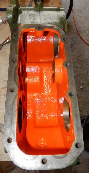

28 octobre 2025 à 20h59 #173916Je l’ai fait dans un carter de t84 avec le produit Restom.
Pas très couvrant , j’ai dû passer plusieurs couches .
C’est joli, de là à dire que ça sert à quelque chose je n’en sais rien …

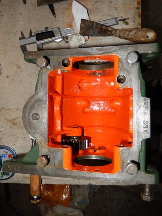

29 octobre 2025 à 6h35 #173919j’ai fait mes boites comme ça , c’est une peinture époxy, comme je n’avais pas mis d’apprêt époxy et il faut deux couches à minima.
seul intérêt peut être c’est que les parties non immergées ne sont pas en contact avec l’humidité ambiante ou la condensation, donc l’oxydation superficielle est fortement diminuée, c’est un peu tiré par les cheveux comme explication !

Tu as appliqué la peinture au pinceau ou au pistolet ?
Christophe29 octobre 2025 à 15h58 #173932Au pinceau en évitant de mettre de la peinture sur les portées de roulement ou les autres usinages, autrement il faut ensuite gratter au cutter quand c’est sec, c’est une peinture très résistante, j’ai eu des mini débordement , obligé de gratter ensuite.
La BT
29 octobre 2025 à 16h01 #173933Bonjour Filitosa,
Ok, merci pour ces précisions … C’est propre !
Il n’est pas nécessaire d’appliquer un apprêt avant la mise en peinture. Par contre il est fortement conseillé de sabler les pièces et de bien les nettoyer avec de l’acétone.
