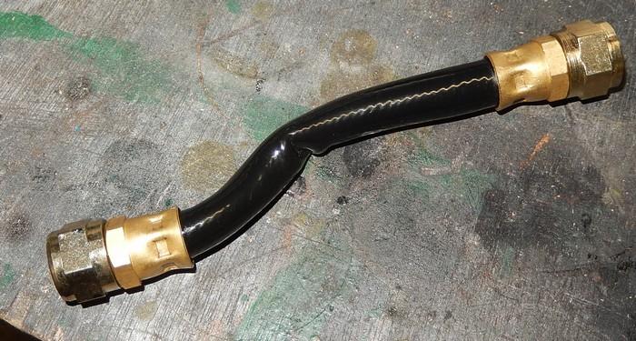

      Est ce que la durite souple est en bon état ?
      Celle que j’ai remplacé est déjà HS !!!! j’ai eu le tort de ne pas travailler les canalisation rigide pour éviter que la durite fasse un léger S.
      Le S c’est transformé en V avec une pliure qui a donné une fuite, on nous vend vraiment de la cochonnerie pour rester poli.

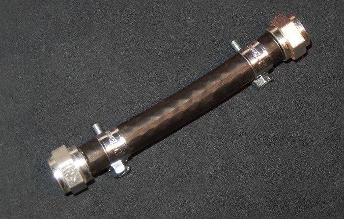

      j’ai récupéré les raccords et installé de la bonne durite avec des cerflex et en alignant les tuyauteries rigides

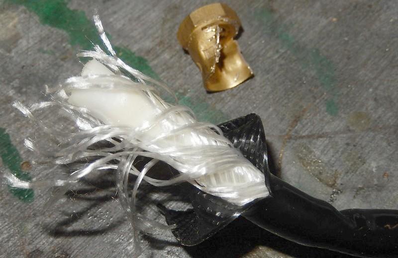

        Cette durite pourtant d’apparence correcte est constituée de deux tuyaux et de fibres plastique tressées, mais aucune liaison entre ces trois matériaux, une belle cochonnerie !

          La durite fait maison
