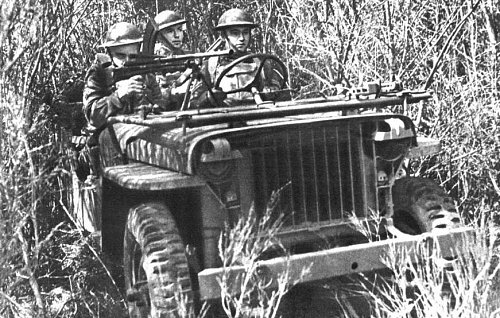

14 août 2023 à 6h40 #164838Bonjour
La patte repérée en rouge et celle à l’opposée (il y en a 2 par phare) était prévue pour la fixation d’un protège phare métallique, qui n’a jamais été installé sur les jeep, sauf sur les jeep de l’armée Canadienne.
Comme sur cette photo :
Sur une slat
http://www.mapleleafup.net/forums/attachment.php?s=e8d475e6ae2e0ac0580b74bc9952defb&attachmentid=69791&thumb=1&d=1458518951Sur une MB
https://i.pinimg.com/564x/92/d0/26/92d026fb69cfb0bfc096f937a648f4c6.jpg[ Edité par Michel94 le 14/8/2023 9:43 ]

Merci15 août 2023 à 6h02 #164849Michel94 a écrit :
BonjourLa patte repérée en rouge et celle à l’opposée (il y en a 2 par phare) était prévue pour la fixation d’un protège phare métallique, qui n’a jamais été installé sur les jeep, sauf sur les jeep de l’armée Canadienne.
Sur une slat
C’est exactement ce que je chercher donc confirmation.
