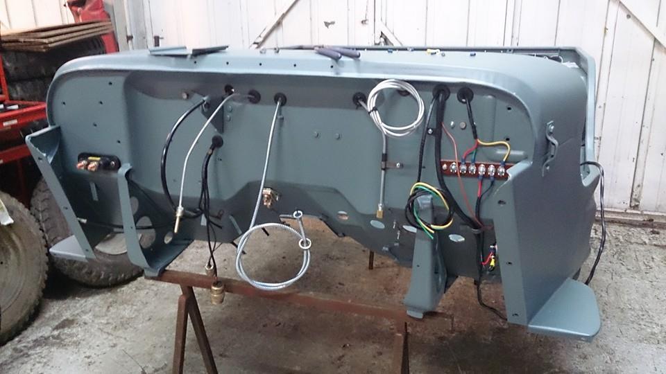

      Question concernant le faisceau électrique qui va vers l’arrière : votre faisceau électrique en partant de la barrette de connexion fixée sur la caisse dans le compartiment moteur, il passe entre la colonne de direction et le triangle de caisse ou bien entre le triangle de caisse et le bras de la pedale d’embrayage ?

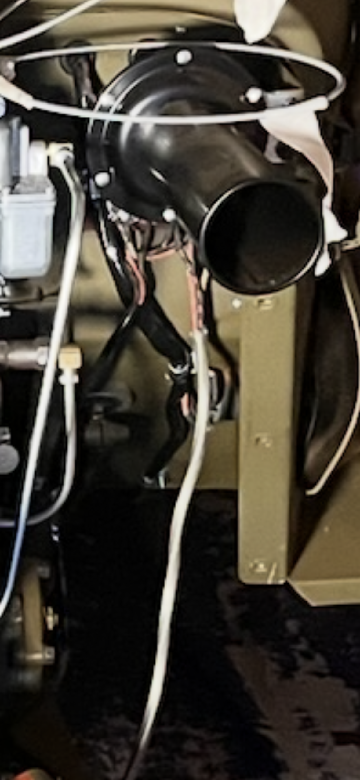

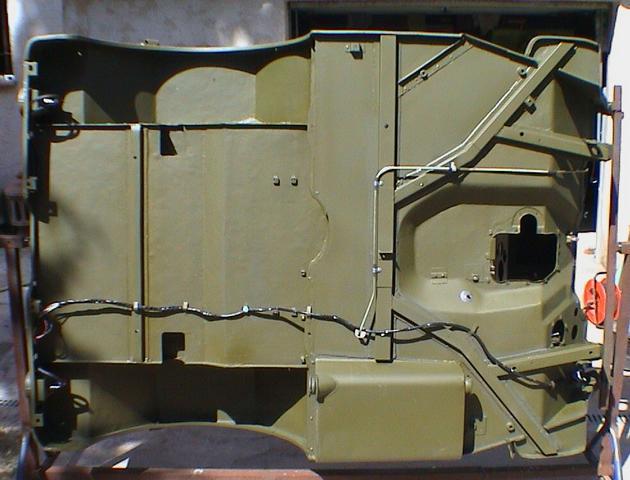

        Alex1469Alex1469
          il passe à l’extérieur de la pédale d’embrayage (sur ma caisse il y avait des trous de fixation pour les colliers, puis il passe de l’autre côté du longeron devant le bac de réservoir pour aller vers l’arrière:
          #168857
            Et en photo :
