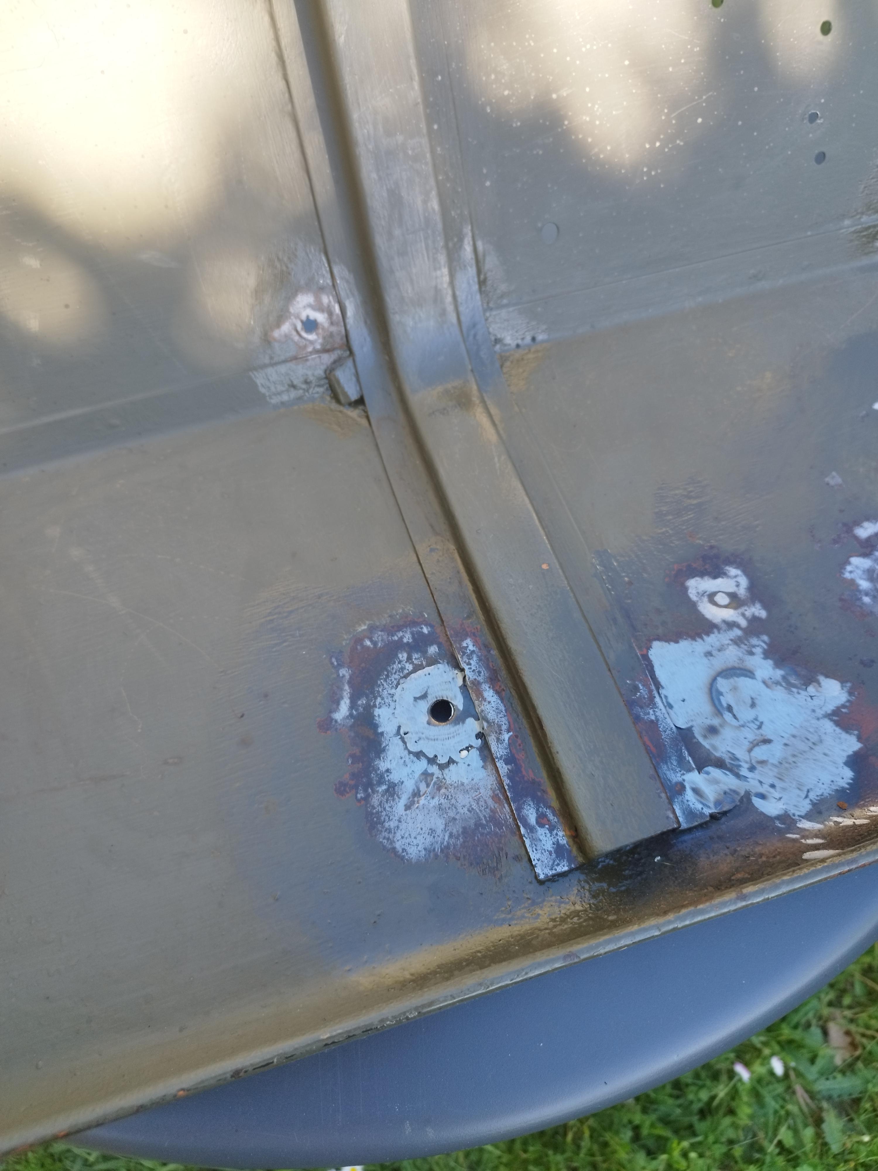

      A la suite de la dépose du projecteur et de l’aile je découvre que l’oméga qui maintient l’aile et l’aile en elle même sont bouffées de trous et complètement rempli de terre. (quelle bonne idée de boucher le bas du support avec un morceau de bois) Toutes les conditions pour rouiller.
      Je souhaite repasser le fil électrique au bon endroit.
      Sur des photos, j’ai vu que le fil entre dans un petit trou sur le dessus de l’aile. Mais ensuite pour ou passe t-il précisément ? Je ne vois pas a quel endroit le fil pourrait sortir.
      Merci.

        #177512
          Je vois bien le gros trou sur le coté haut de l’ail, dans l’axe du renfort. Mais pas de petit trou sur le haut de l’aile, dans l’axe du renfort. J’ai bien un petit trou sur l’aile mais il se trouve désaxé du renfort.
          Du coup si je pousse le fil dans le gros trou, il entre dans l’oméga mais ne peut pas en sortir.

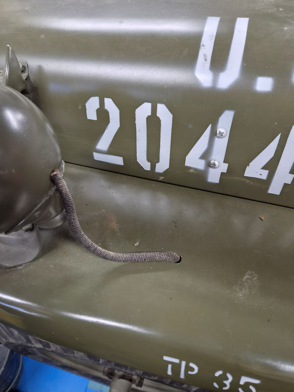

                #177522
                  Bonsoir Rastbeba,
                  Avec deux photos c’est mieux !

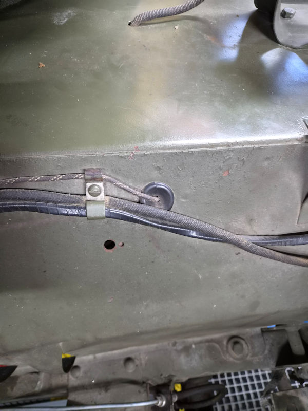

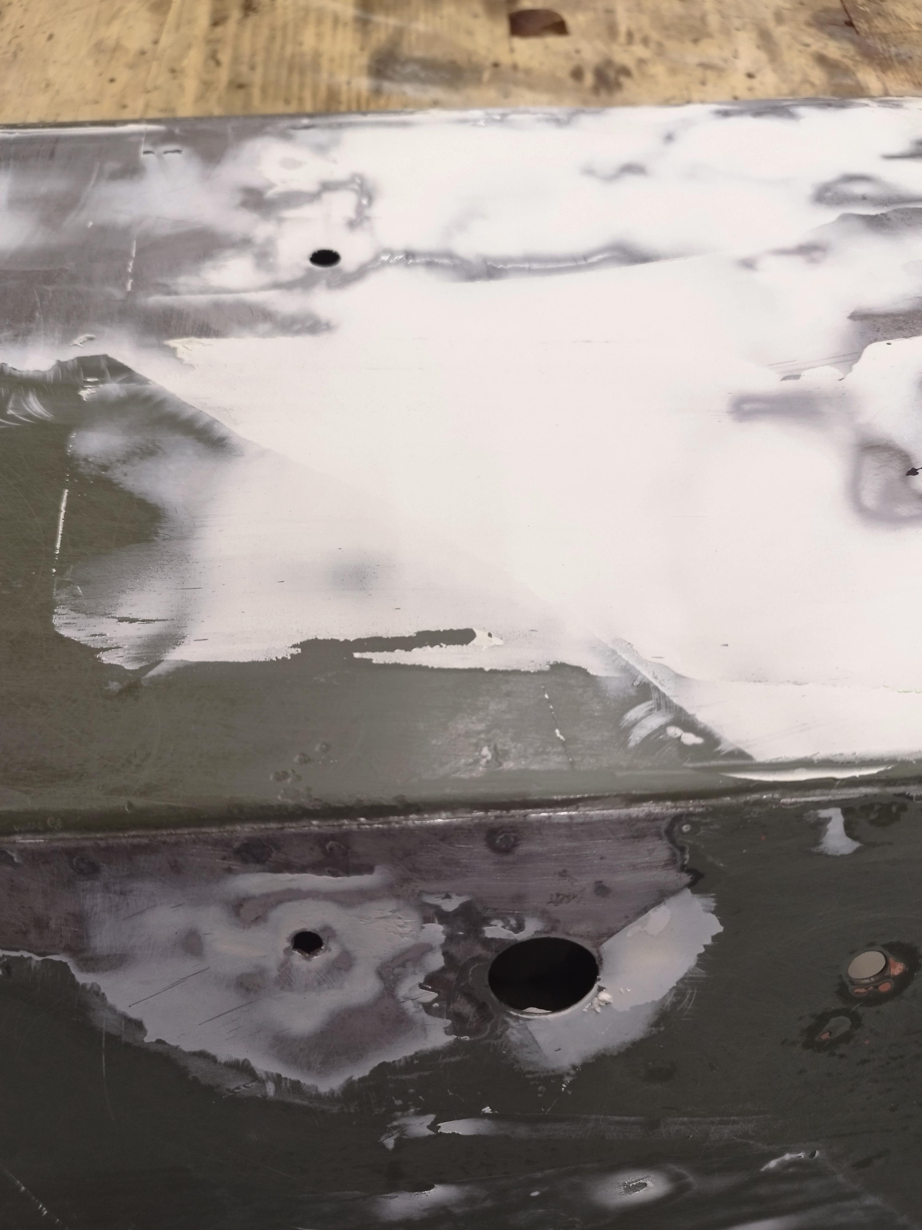

                        Merci pour les 2 photos, je comprend mieux mon pb.
                        j’ai décapé l’aile et je n’ai pas trouvé de trou dans l’axe de l’oméga. encore un truc louche, par-contre j’ai un passe câble au niveau de la pliure de la tôle. on le voit sur ma photo. Je suis sur que l’aile n’a pas été changé car j’ai retrouvé la peinture verte foncé sous la couche de l’A.F.

                            #177528
                              Merci pour votre aide. Je vais reboucher le trou et percer a coté
