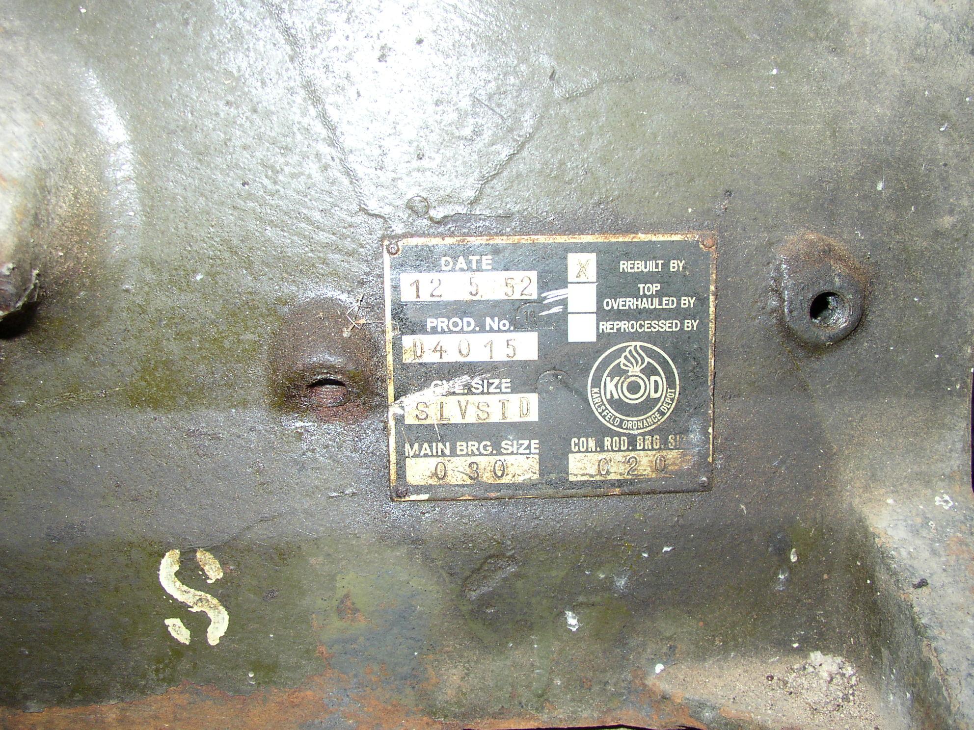

J’ai un ancien bloc qui a été refait et qui est sain sauf qu’il n’a pas de paliers de vilebrequin.
Comment faire ? Où trouver des paliers et à qui s’adresser pour le refaire afin que je puisse remonter un vilebrequin ?
Si au passage vous pouvez m’expliquer les inscriptions en dehors de la date et du numéro de production 😉
26 juillet 2025 à 18h20 #171009Bonsoir
Les chapeaux de palier ne sont ils pas appariés au bloc?
Pour les inscriptions :
Cyl size alésage des cylindres standard
Main brg size cote des paliers +0.30
Rod brg size cote des têtes de bielle +0.20Attention, le moteur a pu être réalésé depuis 1952.
26 juillet 2025 à 19h09 #171012Bonjour,
Le problème, c’est que les chapeaux sont appairés au bloc moteur. Je ne pense pas que tu puisses en trouver en neuf.
Il est peut-être possible de récupérer des chapeaux sur un vieux bloc moteur HS et de voir avec un usineur si il est possible des les appairer à ton bloc moteur..
Christophe26 juillet 2025 à 21h04 #171013C’est ben ce qu’il me semblait. En fait, l’ensemble de la ligne de paliers doit être usinée chapeaux de palier montés pour avoir un alignement parfait. Il faudrait trouver des chapeaux brut c’est à dire dont le diamètre intérieur est plus petit que nécessaire et faire réaléser l’ensemble. Ou alors réaléser plus grand et poser des coussinets de plus grand diamètre extérieur. Seul un rectifieur pourra savoir si c’est possible techniquement et économiquement.
27 juillet 2025 à 21h40 #171041Merci pour vos réponses
c’est pas gagné ☹️
sauf si je réutilise les paliers de mon bloc actuel 🙄
27 juillet 2025 à 23h04 #171045Bonsoir
On ne peut pas utiliser les paliers d’un bloc sur un autre bloc. Sauf éventuellement comme je l’ai dit plus haut à réaléser avec un diamètre plus grand la ligne d’arbre si c’est techniquement faisable et s’il existe des coussinets adaptés. A voir avec un rectifieur2 août 2025 à 23h37 #171184Bonne nouvelle j’ai trouvé des paliers et j’ai contacté Nicolas de MAM 77 et ce serait possible a faire via son rectifieur
