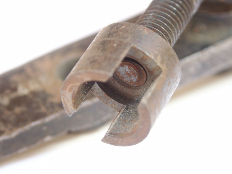

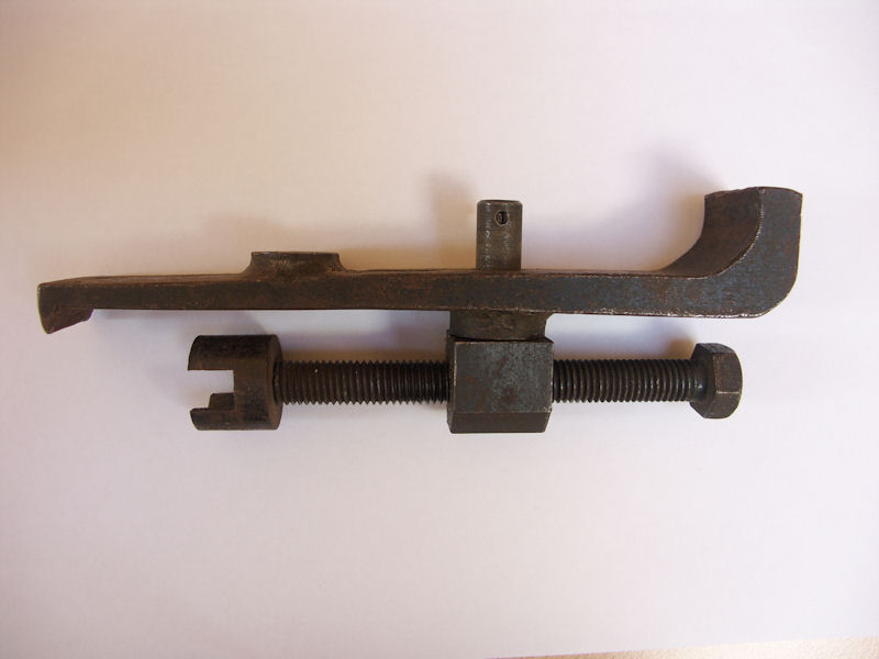

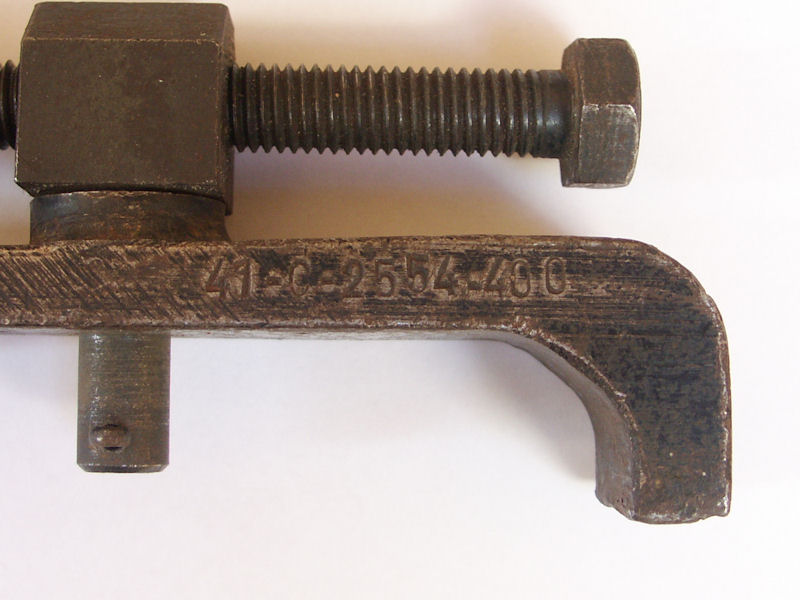

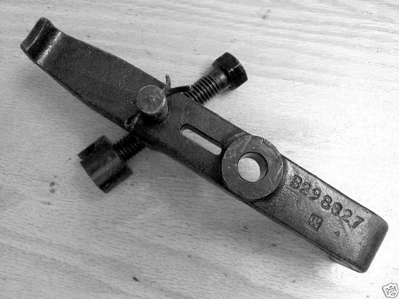

9 décembre 2024 à 7h43 #166511Bonjour
J’ai cherché un peu autour de cet outil, la référence 41-C-2554-400 est apparu à partir de février 1944 dans le TM 9-803
L’outil a été fabriqué par la société Miller sous la référence civile W169
il ressemble à ça, ça semble être une pièce de fonderie , on remarque les deux géométries sur les extrémités, avec le changement possible de l’axe de poussée.

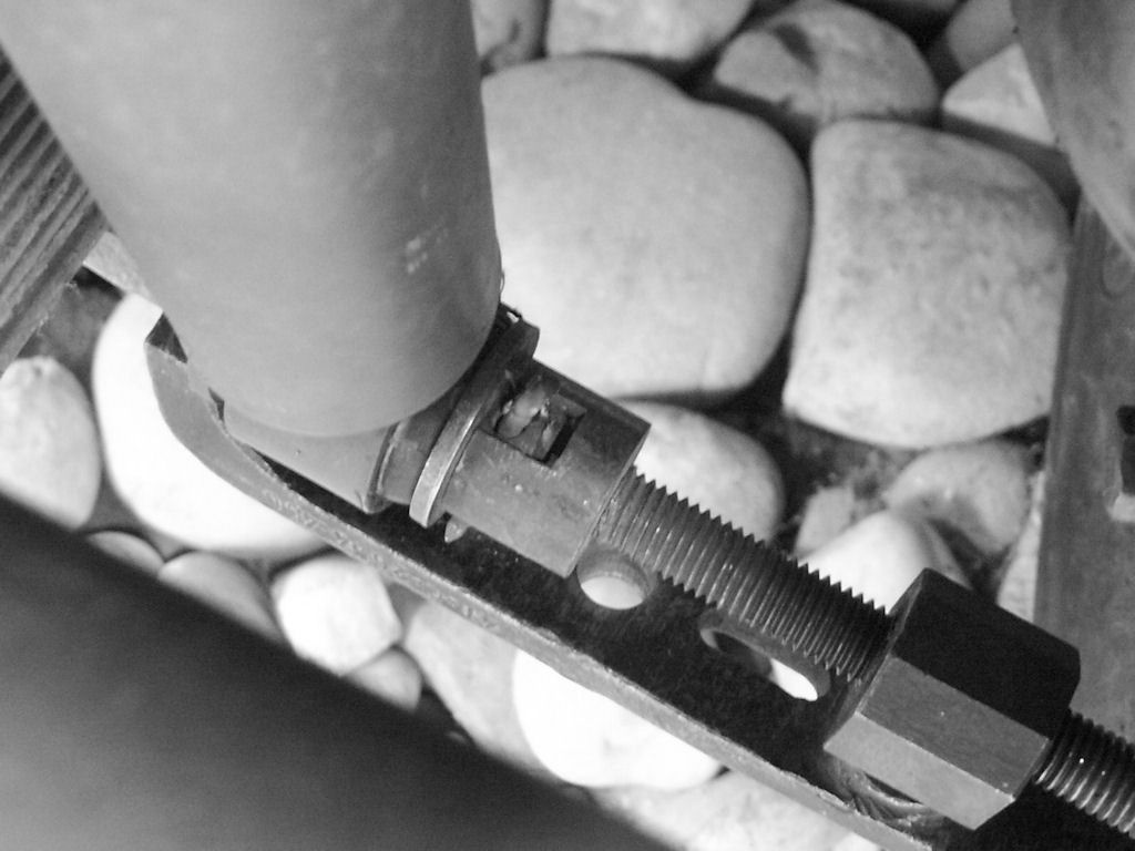

9 décembre 2024 à 10h16 #166512Bonjour,
Et oui, il est bien pratique cet outil … Et j’ai la chance de l’avoir !

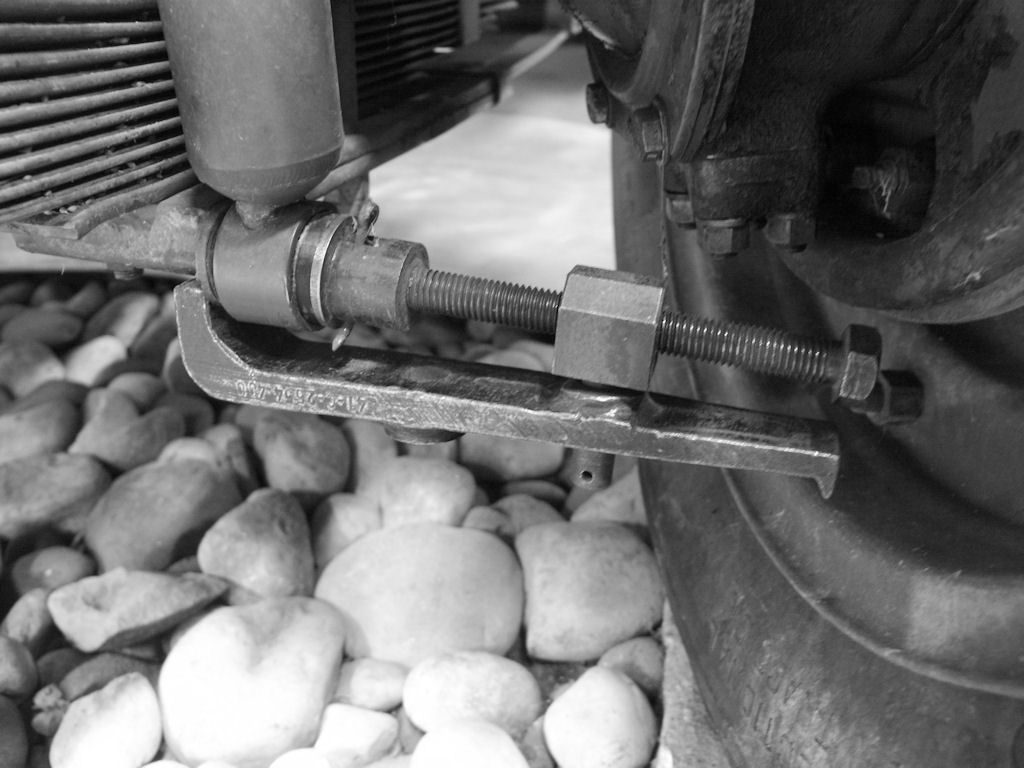

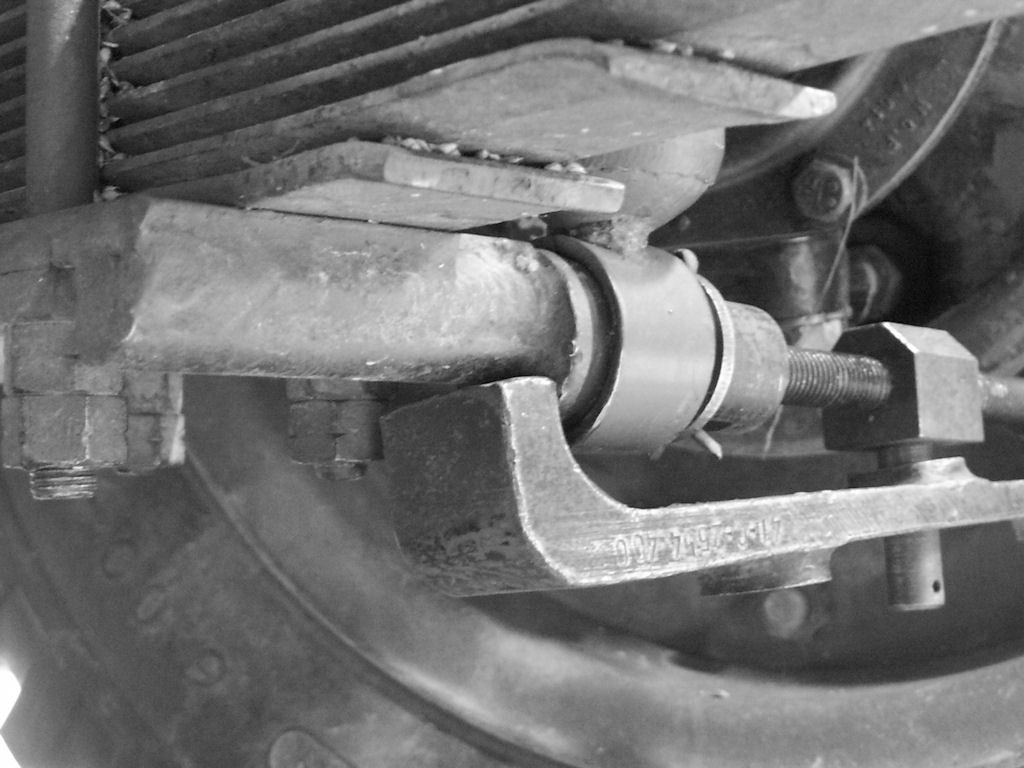

Christophe9 décembre 2024 à 10h19 #166513Bonjour,
Et le voici en pleine action !

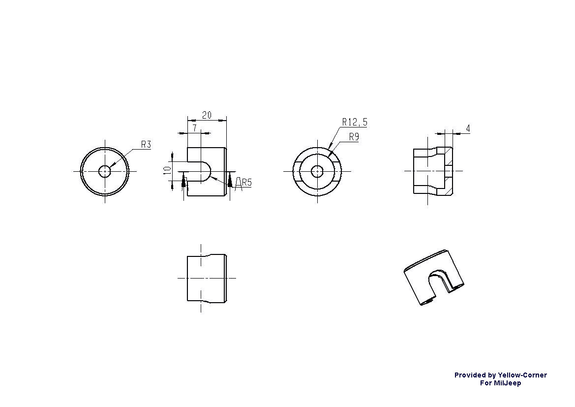

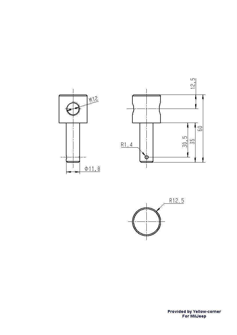

Et à l’occasion des fêtes de fin d’année je vous offre les plans !
Joyeux NOEL !
Christophe9 décembre 2024 à 10h53 #166515Merci Christophe pour ces plans, joyeux Noêl a toi et à tes proches.
9 décembre 2024 à 11h07 #166517Bonjour,
Voici les deux modèles en ma possession.
Modèle B298827 :
Modèle 41-C-2554-400 :
Christophe9 décembre 2024 à 11h56 #166518Merci pour le plan Christophe.
Thierry.
9 décembre 2024 à 12h50 #166519Oui, merci beaucoup pour le plan, j’étais en cours de réalisation, mais je n’avais pas les cotes.
