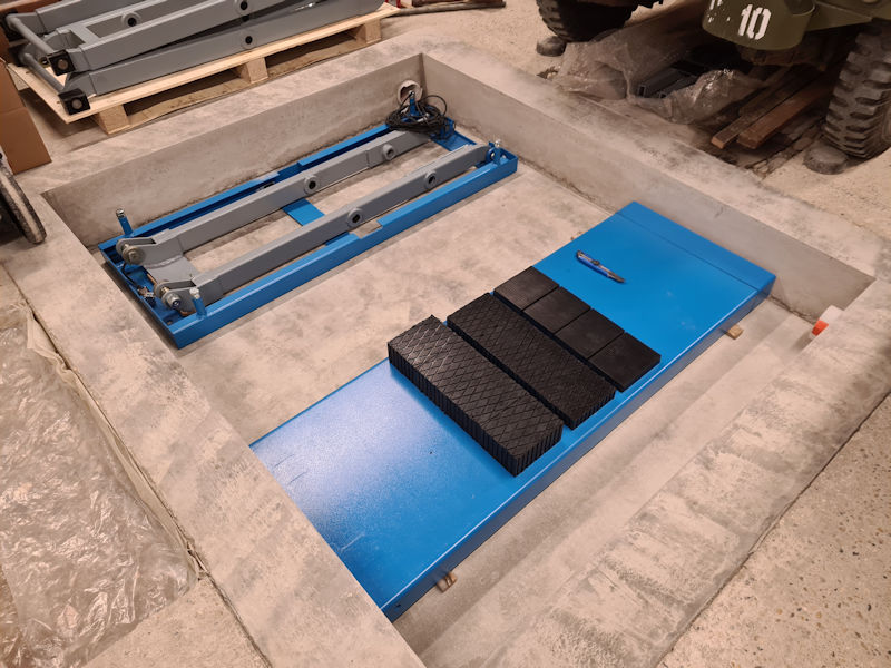

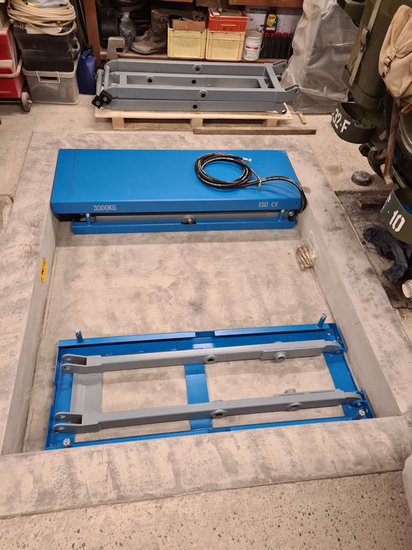

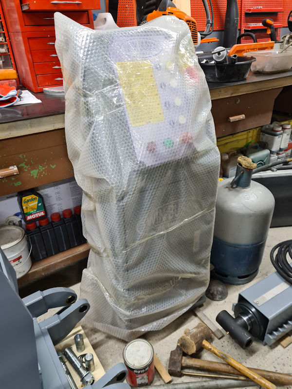

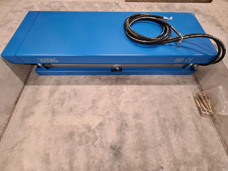

Bonsoir,Tout est prêt pour recevoir le pont ciseaux … Seul ombre au tableau … Le poids !

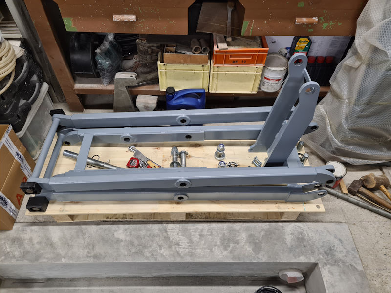

Une voie pèse 350 kilos alors impossible de la descendre seul dans la fosse.La solution ? Démontage complet de chaque voie et remontage dans la fosse.
On commence avec la 1ère voie.

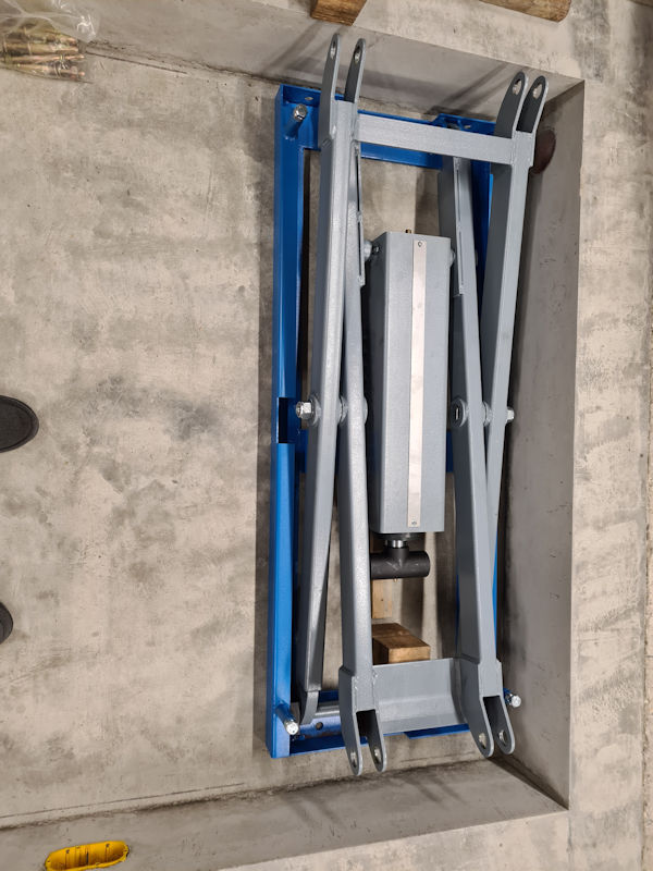

Les éléments de la voie.
Le pupitre. (avec le vérin sur la droite)
1ère voie remontée.

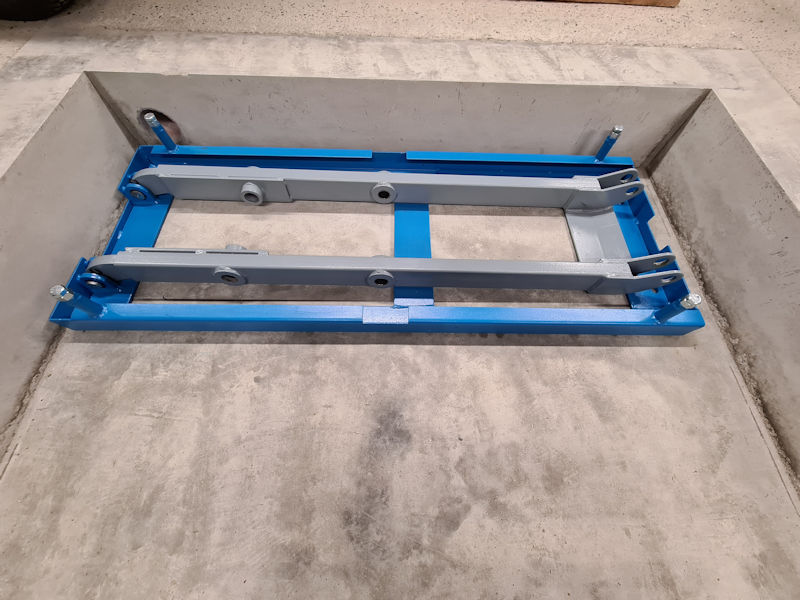

La suite … Demain ! 😉

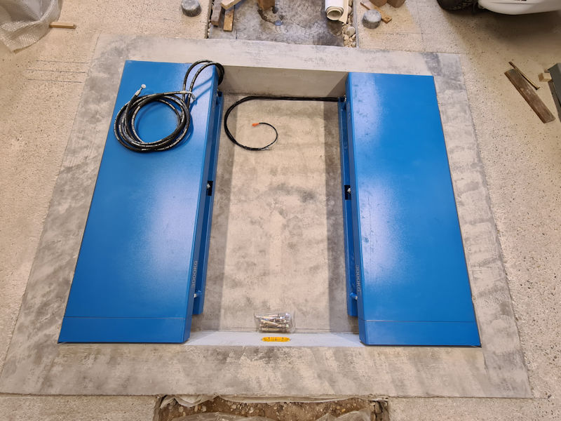

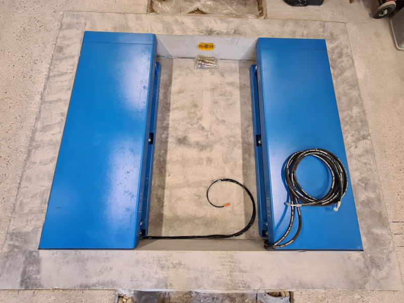

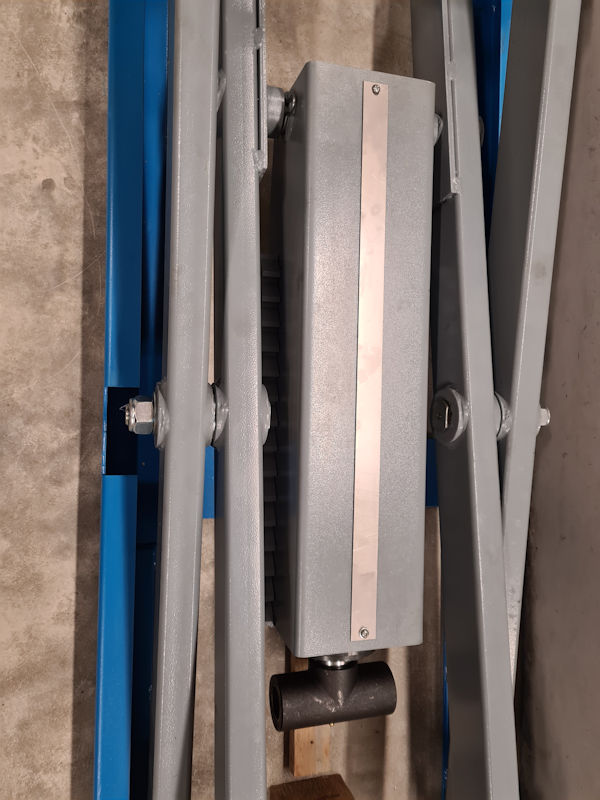

Bonjour,Aller, on continue …
On continue avec la 2ème voie.
Vérin en place … Ca pèse un âne mort !
Il faut maintenant raccorder la partie hydraulique et pneumatique sur les vérins.
Et voila le résultat.
Il reste encore du boulot ! Mettre en place le pupitre de commande … faire une saignée dans la dalle béton (encore !) pour mettre en place la canalisation de liaison entre le pont et le pupitre … Raccorder le pont au pupitre … Et … Le plus cool … La mise en route du pont !
Et dans la foulée je vais reboucher l’ancienne réservation qui avait été faite pour une fosse de garage pour avoir un sol propre.

Question qui me taraude: la base des ciseaux n’est pas fixé à la dalle ??Y a ceux qui causent, y a ceux qui font.....
4 mai 2020 à 18h01 #155295
Bonsoir Hub,Alors OUI, la base de chaque voie sera ancrée au sol.
4 points d’ancrage par voie … Cheville métallique expansive de 18 mm de diamètre … Ça ne bougera pas !
Yellow Da Corner.
