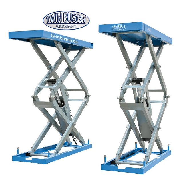

Bonjour,Voici le pont ciseaux que j’ai acheté :

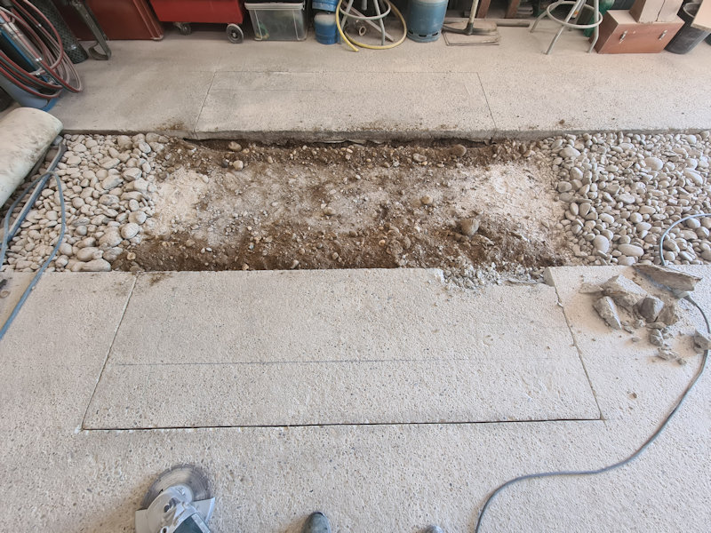

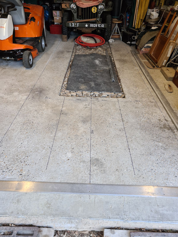

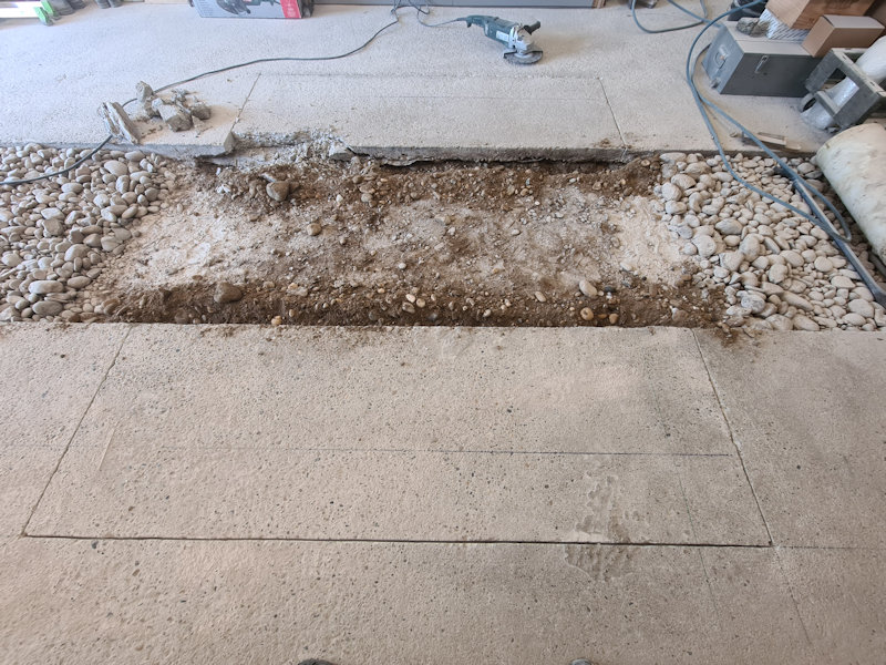

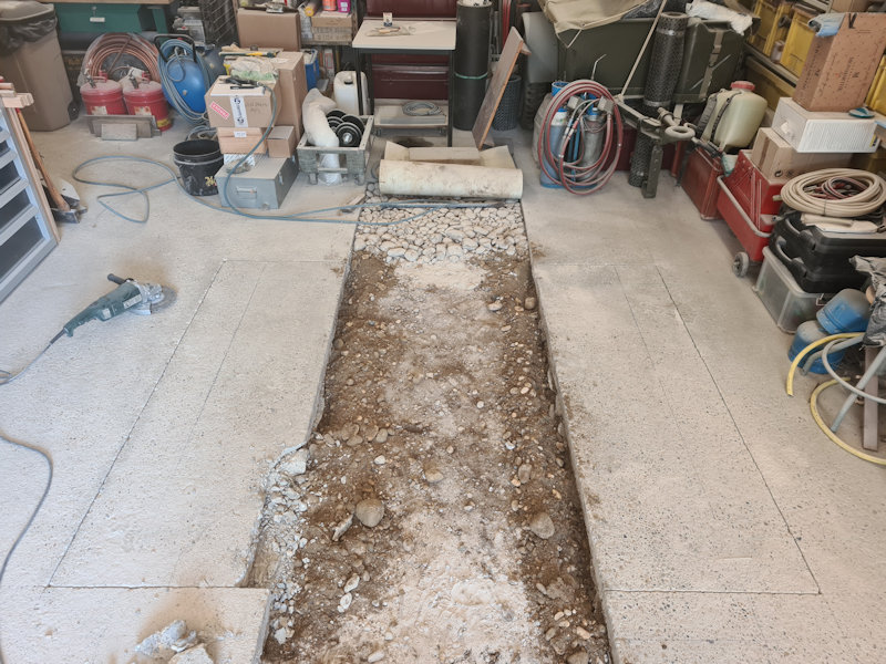

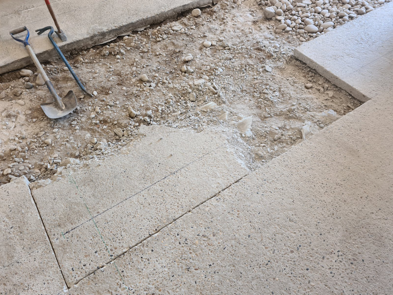

Bonjour,On va commencer par déterminer l’emplacement du pont … Ensuite, traçage et découpe de la dalle existante.
On part de ça !
On passe à la découpe de la dalle.

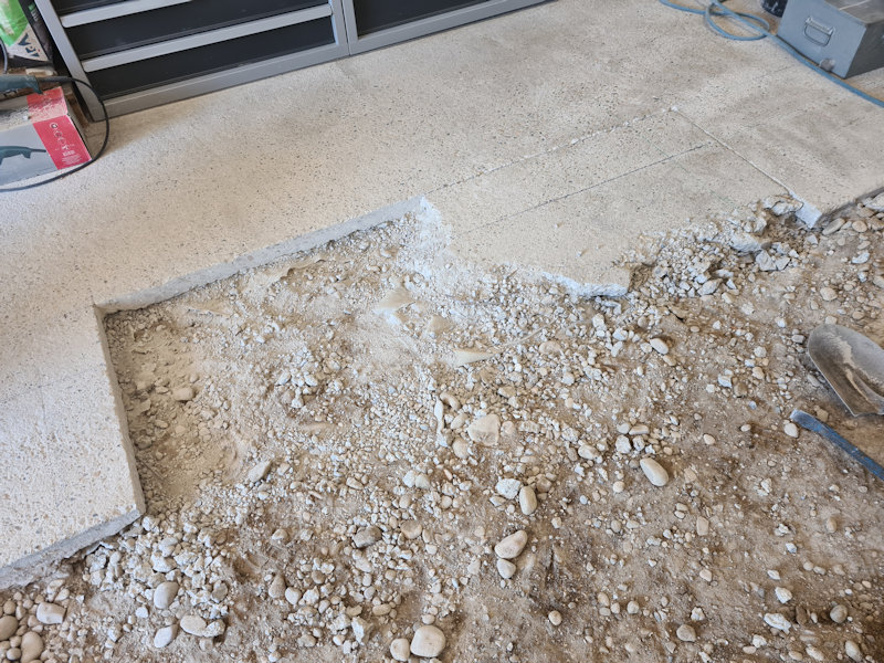

Bonjour,Sacré Hub !

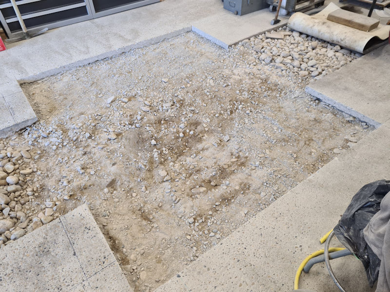

Bon, maintenant que la dalle est découpée, il faut “casser” !
On casse morceau par morceau.
Ca y est, c’est fait !
Prochaine étape, décaisser sur 50 cm de profondeur.

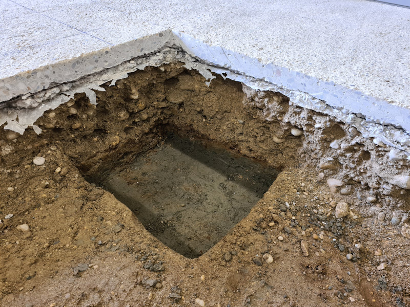

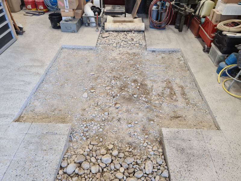

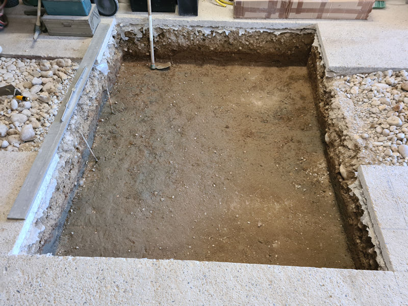

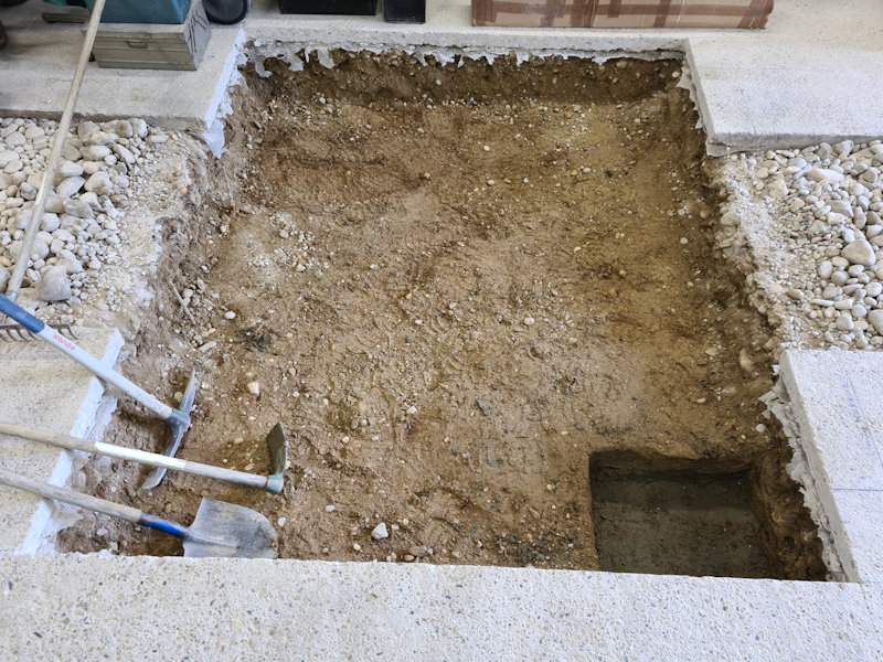

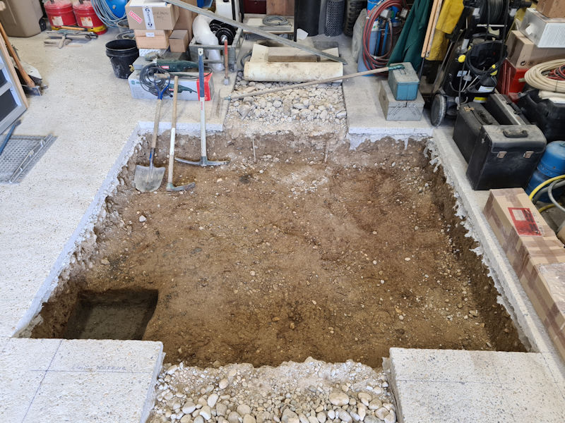

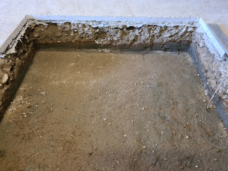

Bonjour,Aller, il y a encore du boulot pour quelques jours … Maintenant, il faut décaisser.
On décaisse.
La profondeur à atteindre !
On y est.
Prochaine étape, Mise en place d’un radier et pose d’un polyane.

27 avril 2020 à 6h50 #155159Il semble que ton sol ne soit pas très homogène, au moins 4 matériaux différents.
Je pense que la dimension de ton radier est suffisante.
Sacré boulot !
27 avril 2020 à 7h46 #155160
Salut Michel,Oui, il y a plusieurs couches … Du tout venant, de la terre, de la glaise.
Alors non, pas juste pour un graissage annuel ! J’ai des clients réguliers pour l’entretien et la réparation de leurs voitures 😛
