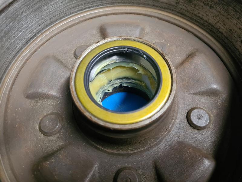

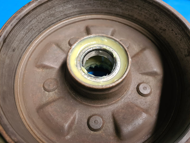

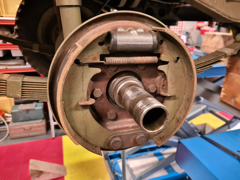

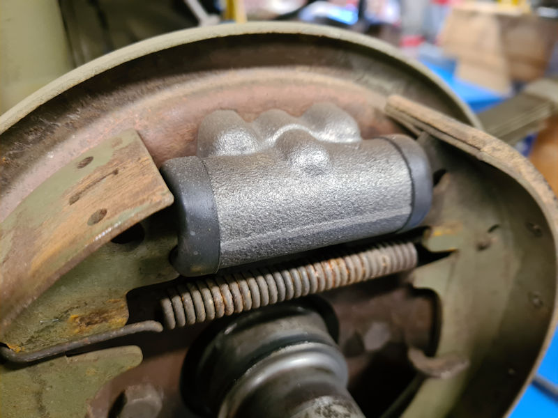

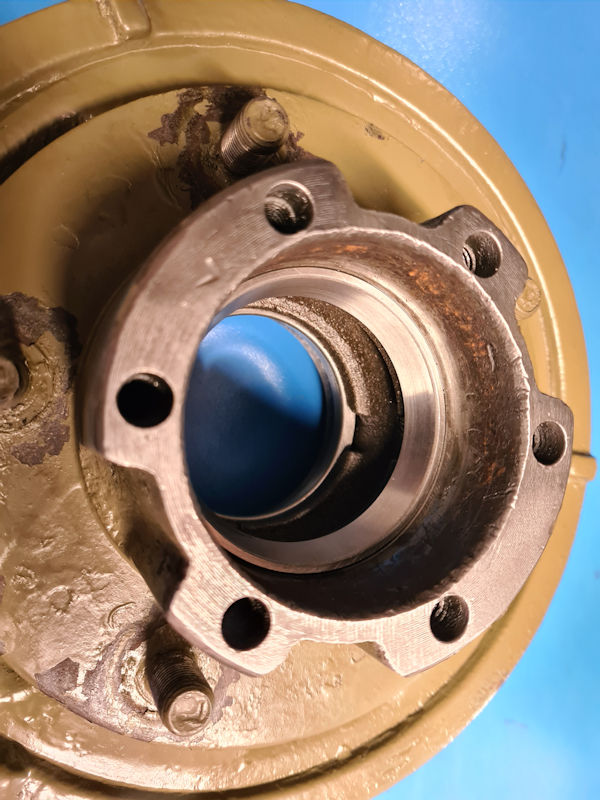

          Hier, inspection des freins … Normalement, il ne devrait pas y avoir de surprise car le circuit est déjà passé au “Silicone”.
          Tout est OK, juste un bon dépoussiérage.
          Tambour à déglacer.

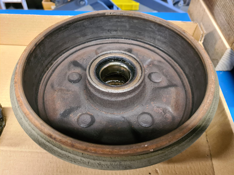

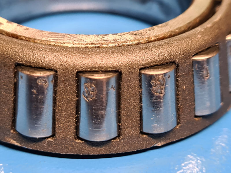

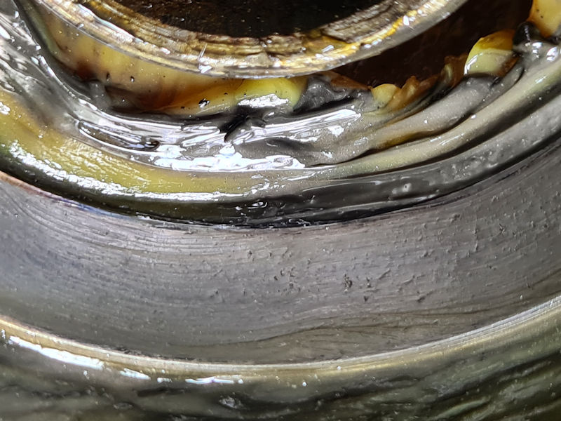

          Par contre, du coté des roulements … c’est une autre histoire !
          Les rouleaux sont piqués … Enfin, c’est même plus “piqués” là !
          Les Les cuvettes sont bien marquées.
          Après dépoussiérage des freins, déglaçage des mâchoires et nettoyage des tambours, on remonte tout en attendant les nouveaux roulements.

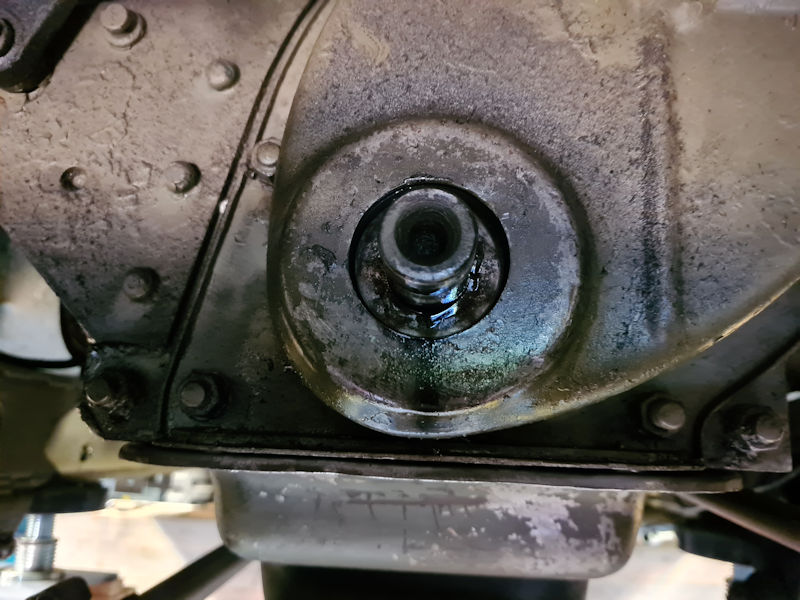

          Je reviens sur le moteur et son carter d’huile … Il suinte l’huile et il faut donc remplacer le joint. En regardant de plus près, je me rends compte que de l’huile suinte aussi du carter de distribution … Fuite au niveau de la poulie de vilebrequin. Joinr SPI HS.
          La Jeep n’étant pas un véhicule “Moderne” il faut déposer le carter de distribution pour remplacer le joint SPI.
          Joint SPI HS au niveau du carter de distribution.
          Bon, je retourne sous le pont élévateur ! 😉
          #161796
          spearspear
            cuit de chez cuit le roulement TImken au comptoir SVP…
            allez zou un petit 40 euros…
            quel est le roulement touché AVG AVD ? AR ?
            c est bizzarre si corrosion car les roulement baignent dans la graisse… on a l’impression que les aliages s effilochent….
            Dure vie du roulement…
            toujours de la jeep
            #161799
            jean-mariejean-marie
              Au vu de la couleur de la cage la graisse a été remplacée par de l’ eau .

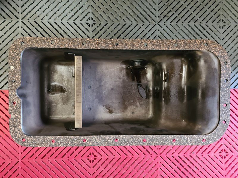

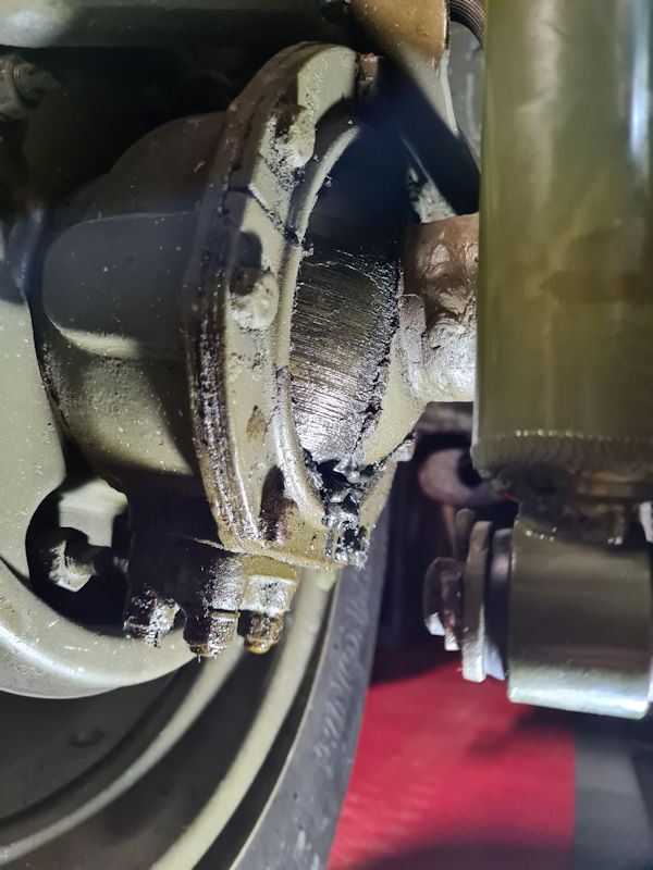

                Intervention sur le carter d’huile moteur …
                Petite surprise.
                Mise en place du joint liège/silicone sur le carter d’huile.
                L’avantage du joint liège/silicone, il est indéchirable et donc il n’y a pas de risque lors du serrage des vis.

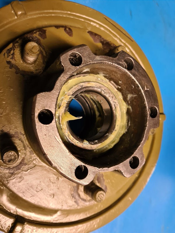

                Ensuite, remplacement des joints sur le bols de pont avant … il y a de la graisse partout !
                Beurk !

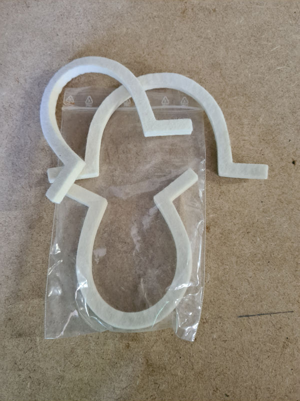

                Mais … Car il y a toujours un “MAIS” … Après dépose des demi-flasques je sors la pochette de joints et …
                Il ne savent plus compter chez JSE ! Il en manque 1.
                Bon bah j’ai plus qu’à attendre que JSE m’envoie le feutre manquant …

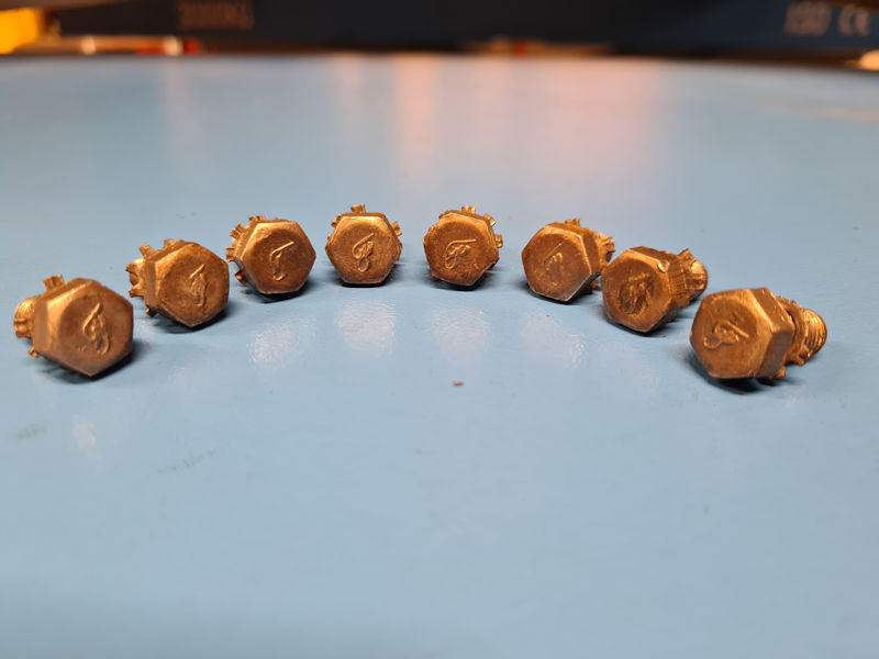

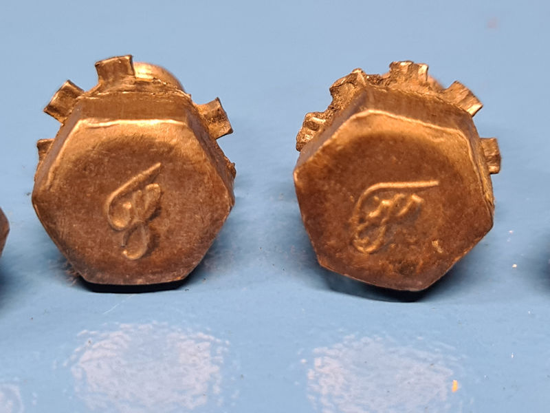

                  quoi des boulons en or 😉

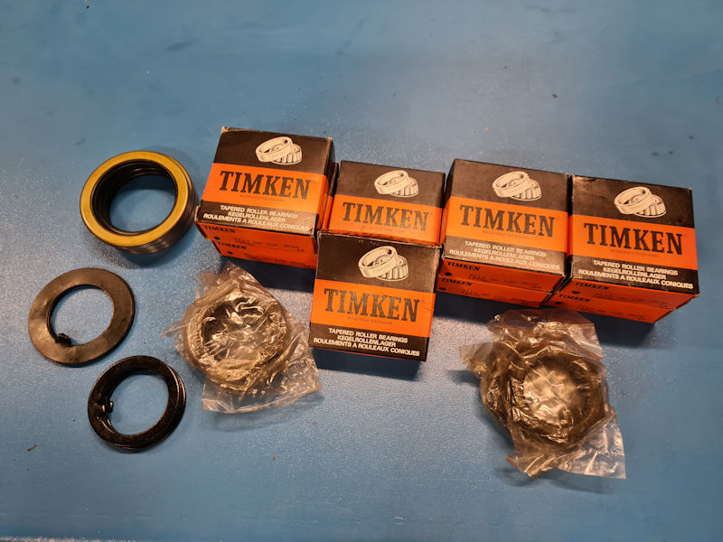

                    Le kit de roulements TIMKEN est arrivé …
                    TIMKEN
                    #161806
                      j avais pas compris que tous les roulements etaient cuits…..pof pof pof…le petit boulot….heureusement que les freins etaient ok…. 🙂

                          #161832

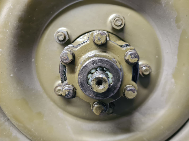

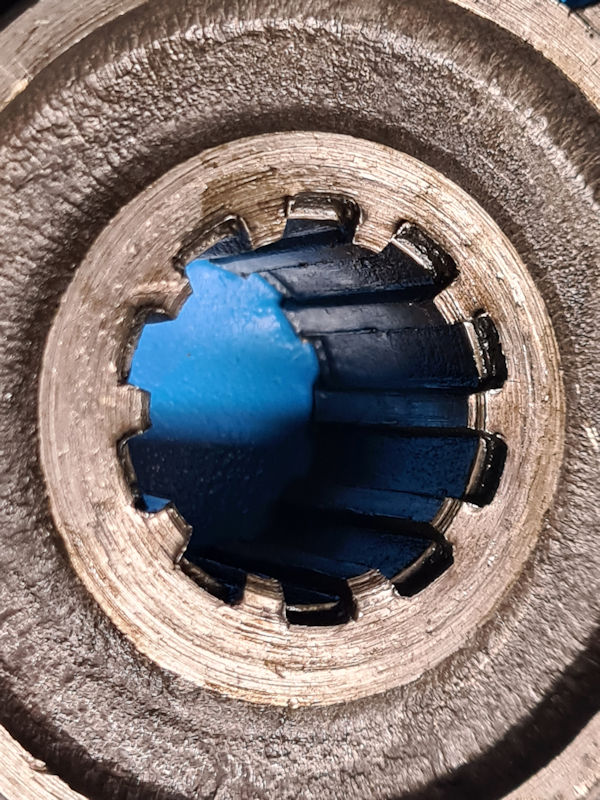

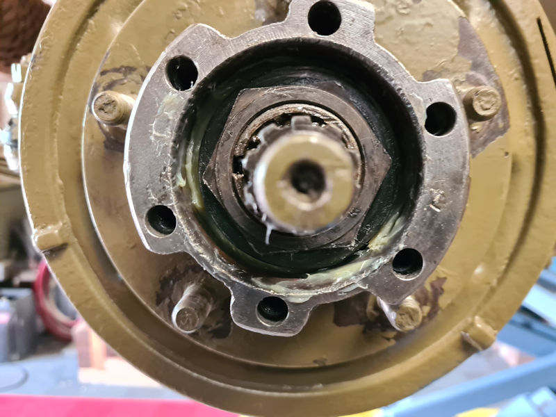

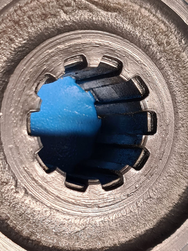

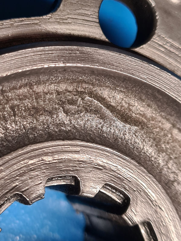

                            Bon, en attendant je vais pouvoir remplacer les roulements de roues …

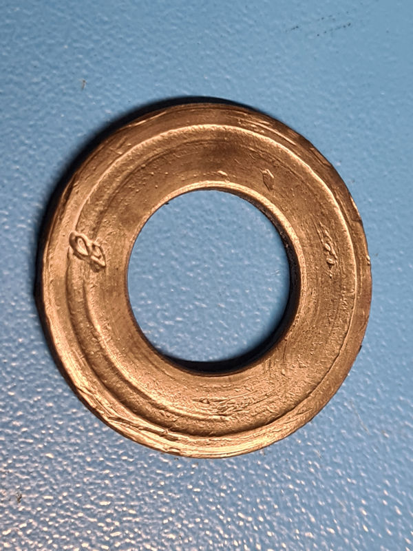

                            Il y a du “Ford” partout sur cette Jeep !
                            Rondelle de moyeu

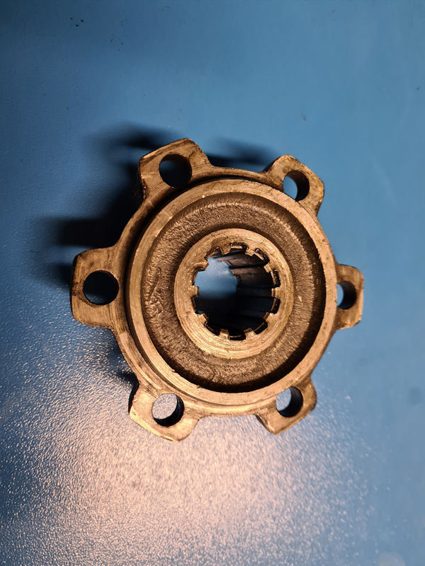

                            Lors de la dépose de l’entraineur de moyeu, je constate qu’il est détérioré … On va le rectifier un peu !
                            Entraineur de moyeu. (bavures en sortie des cannelures)
                            Entraineur de moyeu après rectification.
                            Et encore un “F” !
                            Après dépose des anciens roulements, remontage des TIMKEN’s
                            Hummm la bonne graisse !
                            Mise en place des rondelles à ergot et des écrous neufs.
                            Pliage de l’arrêtoir.
                            Remontage de l’entraineur de moyeu.
                            Mise en place rondelle, écrou et goupille.

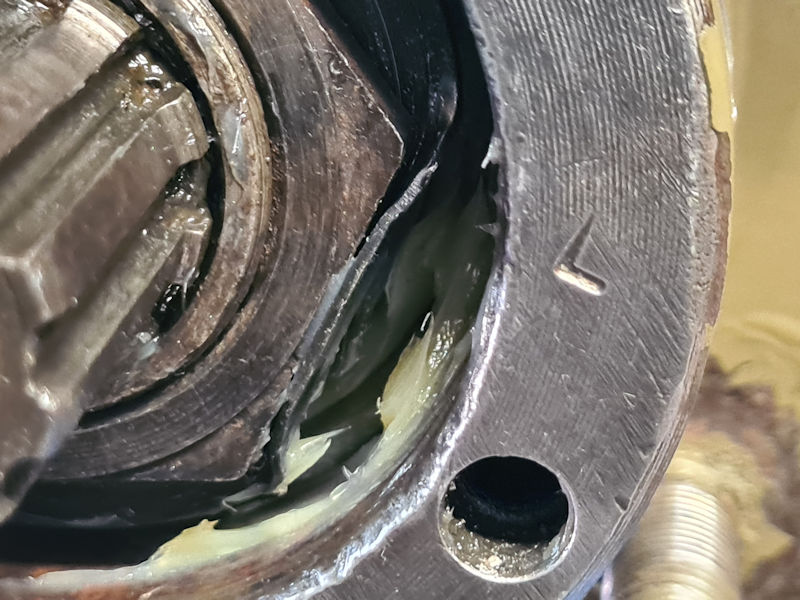

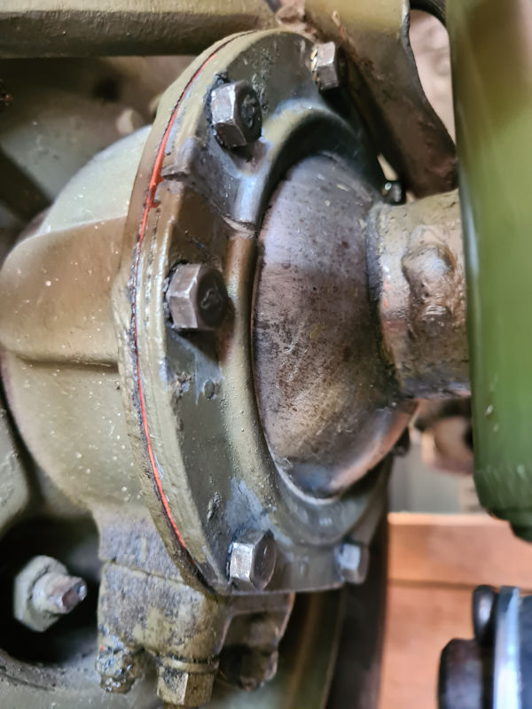

                              J’avais identifié un problème d’étanchéité au niveau des bols de pont avant …
                              Avant …
                              Après remplacement des joints …
                              #161838
                              jeepjacjeepjac
                                Beau travail.
                                Pas eu de pb pour mettre les feutres ?
                                #161841
                                  Bonjour Jacques,
                                  Non, pas de difficulté particulière pour le montage des feutres. Il suffit d’utiliser une petite spatule afin de bien insérer le feutre dans son logement.
                                  Ensuite, lors du montage sur le bol de pont, il faut positionner le flasque supérieur en insérant de biais la partie haute en premier et pour le flasque inférieur de biais la partie basse en premier et ensuite rapprocher les deux flasques l’un vers l’autre en mettant bien les extrémités des feutres en contact.
                                  Bon, pas facile à expliquer ! J’aurai dû faire une petite vidéo ! 😉
