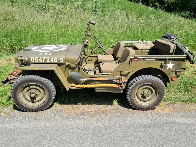

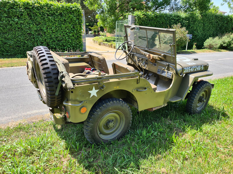

      Ce Week-end, un nouvelle patiente est arrivée chez moi …
      Belle Jeep !

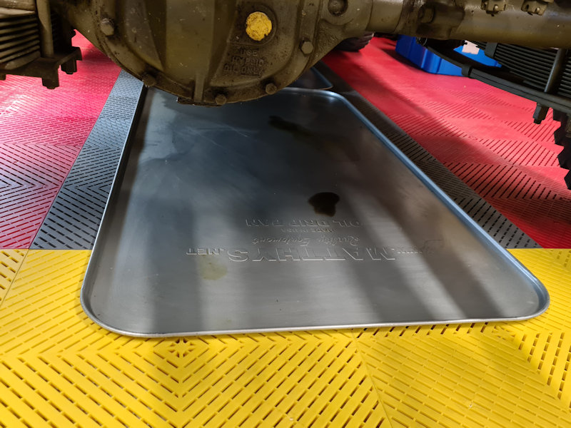

      Mais quelle est la raison de cette visite ?
      Chuuut, elle est incontinente !
      A peine 1 heure après son arrivée !
      Hormis ce petit détail 🙄 il y a quelques opérations à réaliser comme le remplacement des amortisseurs, vidange complète : Moteur, boites, ponts … Jeu au niveau du boitier de direction, commutateur électrique capricieux … Une révision générale donc !

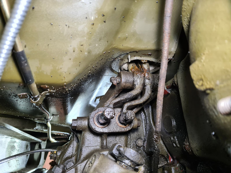

            Bonjour Thierry,
            Elle sera installée sur le pont élévateur demain matin … Là, je pourrai dire d’où vient la … Ou les fuites !
            #161670
            jeepjacjeepjac
              Alors, que dit le dessous du pont élévateur ?
              Quel suspens !!
              #161672

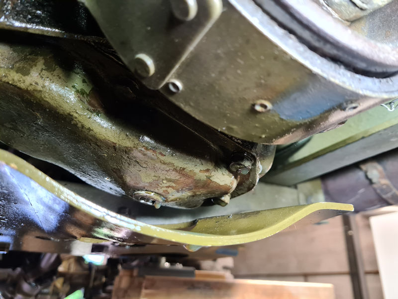

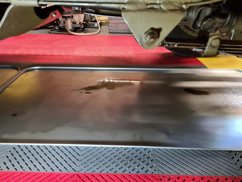

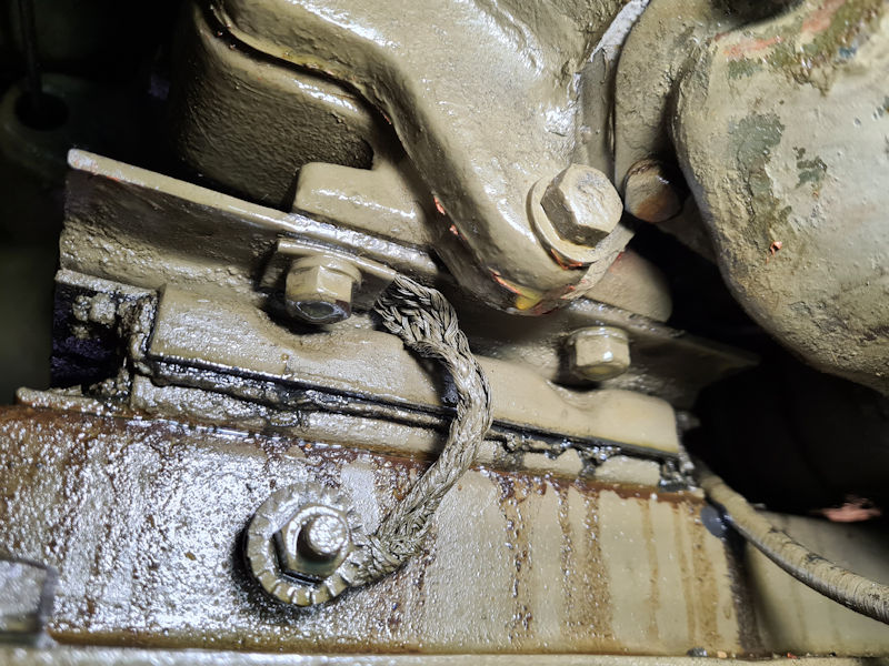

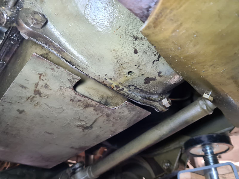

                C’est pas beau à voir …
                #161673
                  ou sont les frites ?? l huile est deja dispo 🙂 🙂
                  sur les bas carter ca semble pas trop embetant on dira que le joint est cuit a changer et sur les bouchons ajouter un joint ou de la pate mais le entre boite et la cloche d’embrayage…la ca pose la question de la depose ou pas de la bestiole.
                  on voit aussi des fuites coté tringlerie BT on pourrait imaginer les joints spi de la boite de transfert et autre KO……
                  Bref un Printemps pleins de bonnes choses à faire….et toi qui voulait profiter de la chaise longue c est mal barré

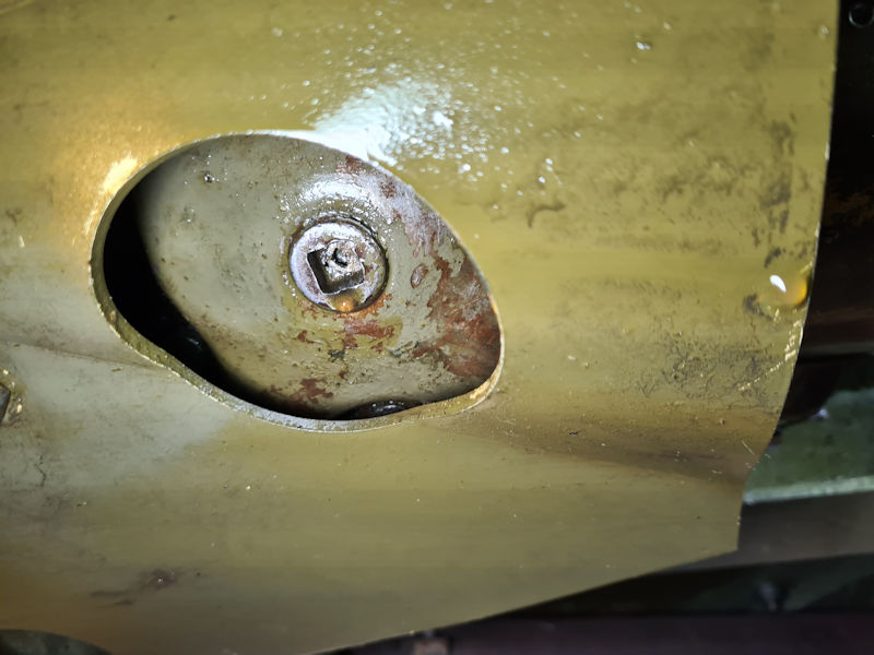

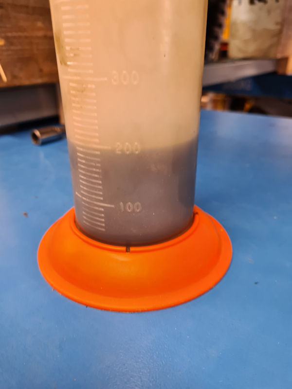

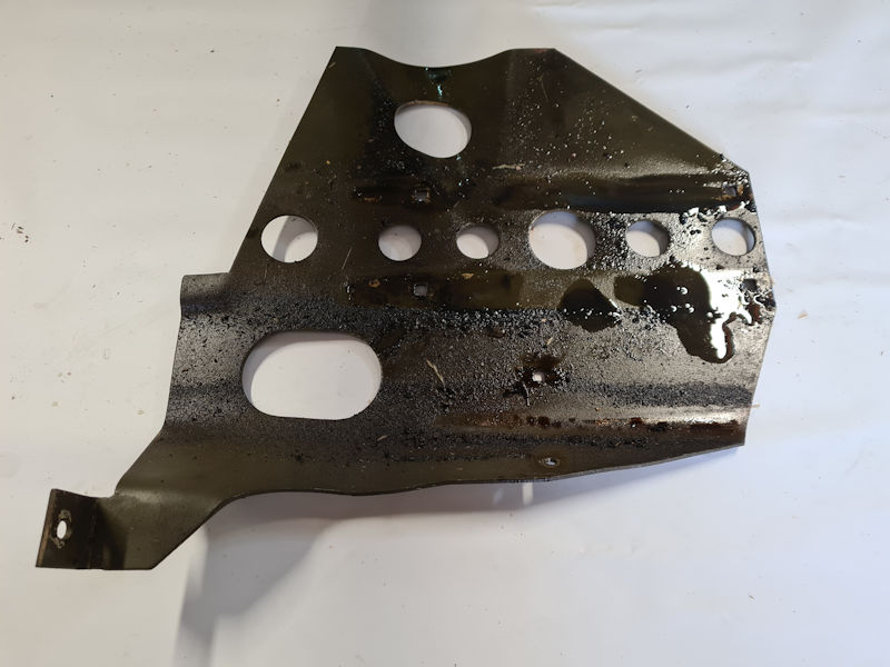

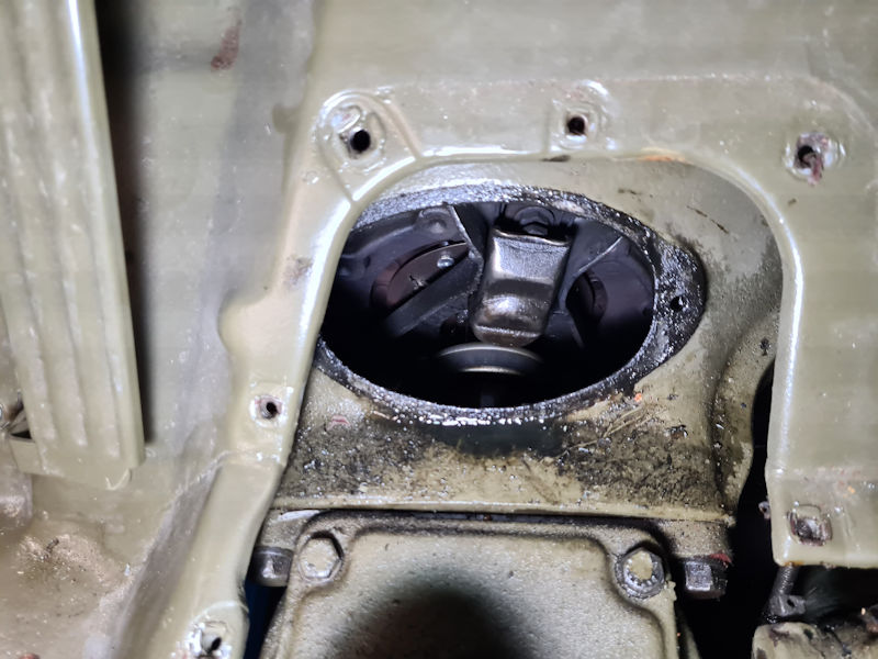

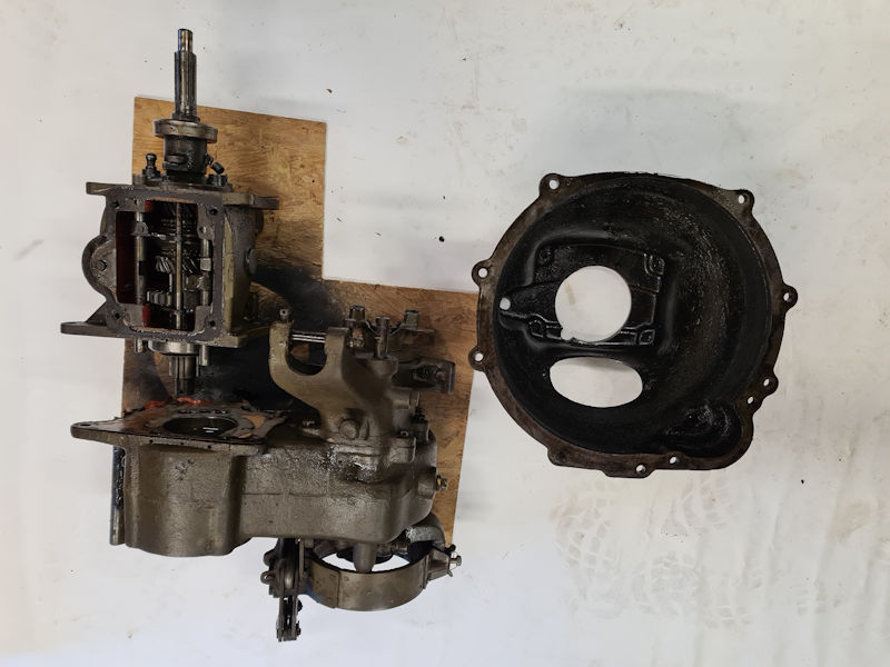

                    La question ne se pose même pas … Hier, j’ai déposé les boites …
                    Ce qu’il restait dans la BV

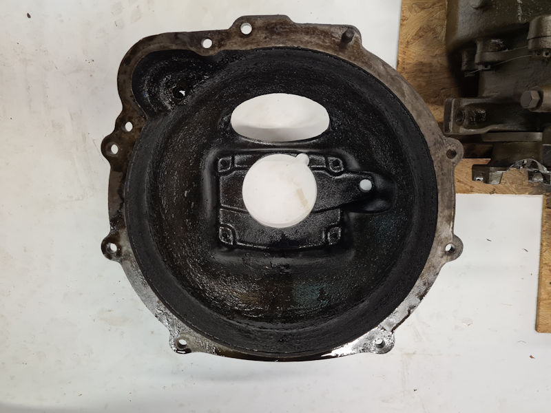

                    La tôle de protection

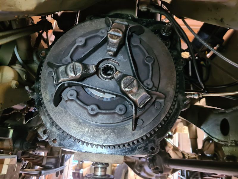

                    Le carter d’embrayage est bien gras
                    C’est gras mais le disque n’a pas été touché
                    Beurk !
                    Tout est au sol !
                    Prochaine étape, inspection des boites …

                          Inspection des boites et …
                          BV :

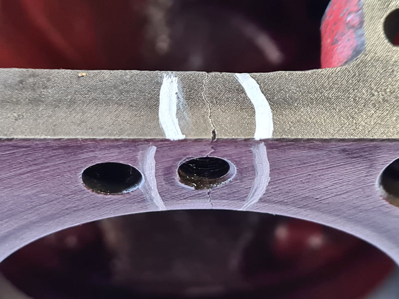

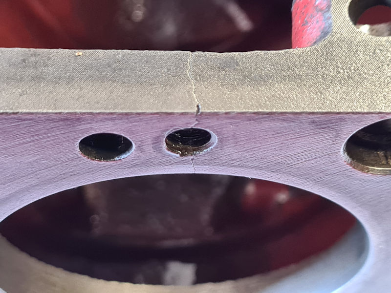

                          Fissure au niveau d’une fixation sur la BV

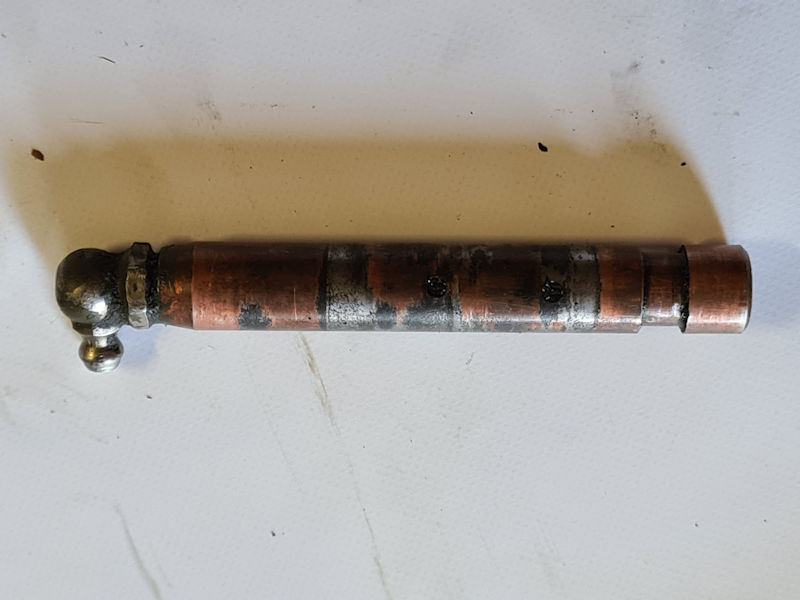

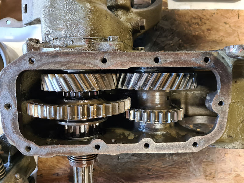

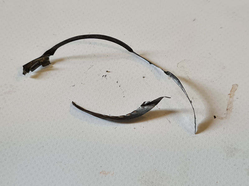

                          Il y avait aussi ça dans la BV
                          Arbre train pignons fixe usé !
                          BT :
                          Axe des leviers de crabotage usé !
                          Pour le reste, tout va bien

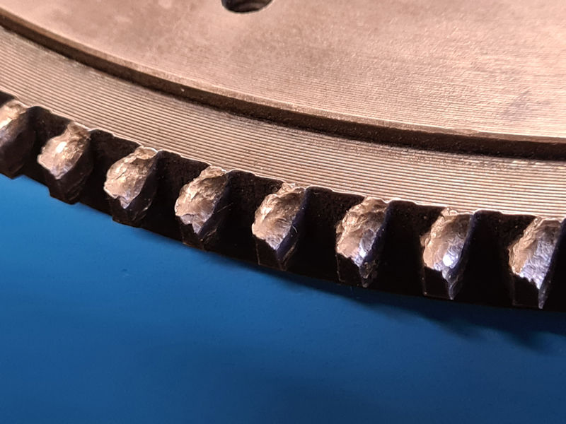

                          Volant moteur :
                          J’ai mal au dents !

                          #161687
                          TyrosTyros
                            Du boulot en perspective, bon courage Christophe. 😉
                            #161688
                              ah oui c est une grosse revision on passe de l echellon 2 a l echellon 3 🙂 y a pas mal de pieces d usure a changer elles sont rincees..en revanche pour la boite ? tu changes ou comme je le pense cc est une des fixation de la tulipe ou il n y a pas trop de contraintes….on voit pas cote interieur est ce le meme constat ouvert de part et d autre?
                              #161689
                                Bonjour Hub,
                                La fissure est traversante … Donc, remplacement du carter de BV.
                                Le risque avec cette fissure, c’est qu’elle arrive au niveau de l’alésage du roulement AV et là, il y a des contraintes donc … pas le choix !
                                #161690
                                  Aie ca va faire mal au porte monnaie mais quand il faut il faut c est plus de securité et un risque de panne future evité…bon ben courage et merci pour les photos pour le partage et l’apprentissage par le reportage photo toujours super
