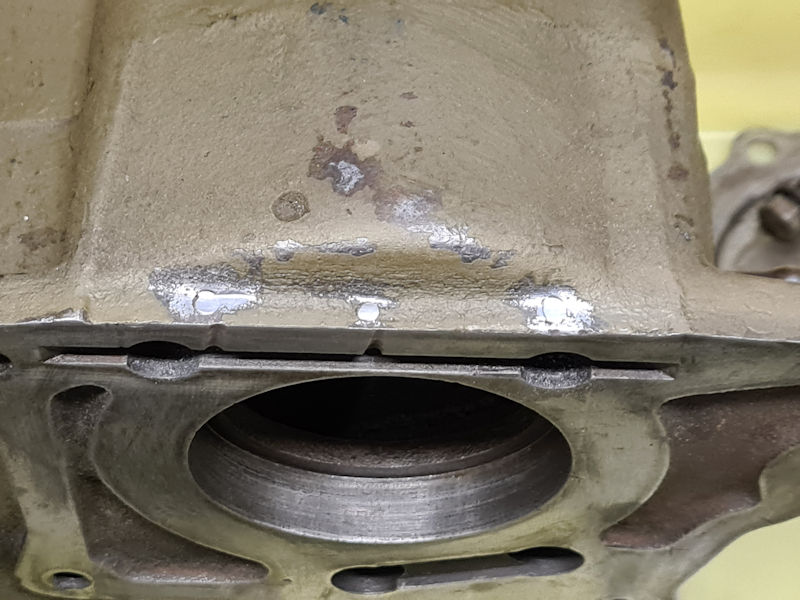

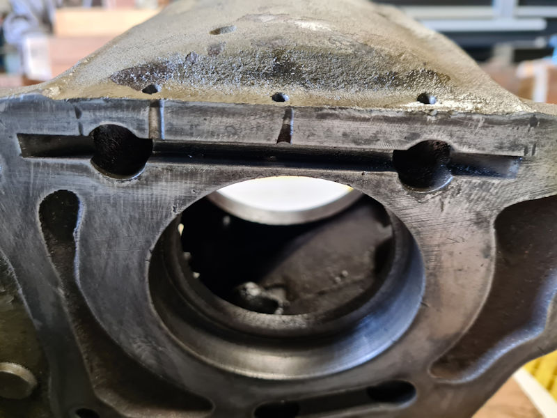

Bonjour,Bon, on va s’attaquer à ces horribles trous dans le carter de BT …
Des p’tits trous …

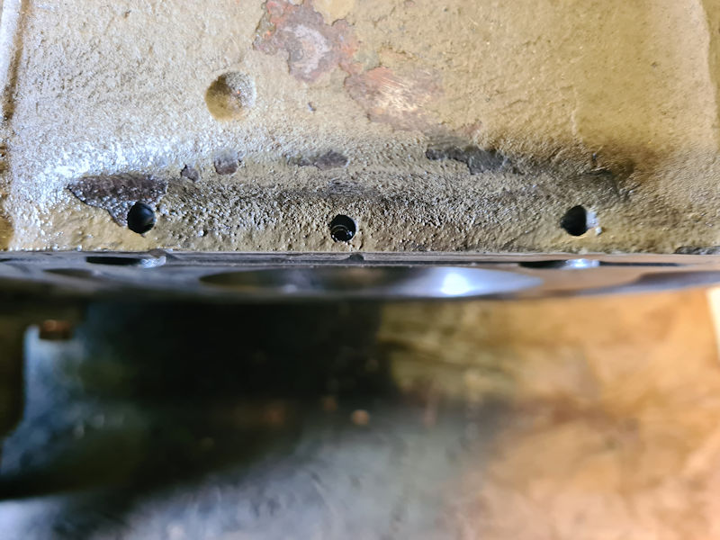

On va boucher ces trous avec des petites vis aluminium … Taraudage des trous et ensuite, pose des vis à l’aide d’une colle étanche Loctite.
Plus de p’tits trous.

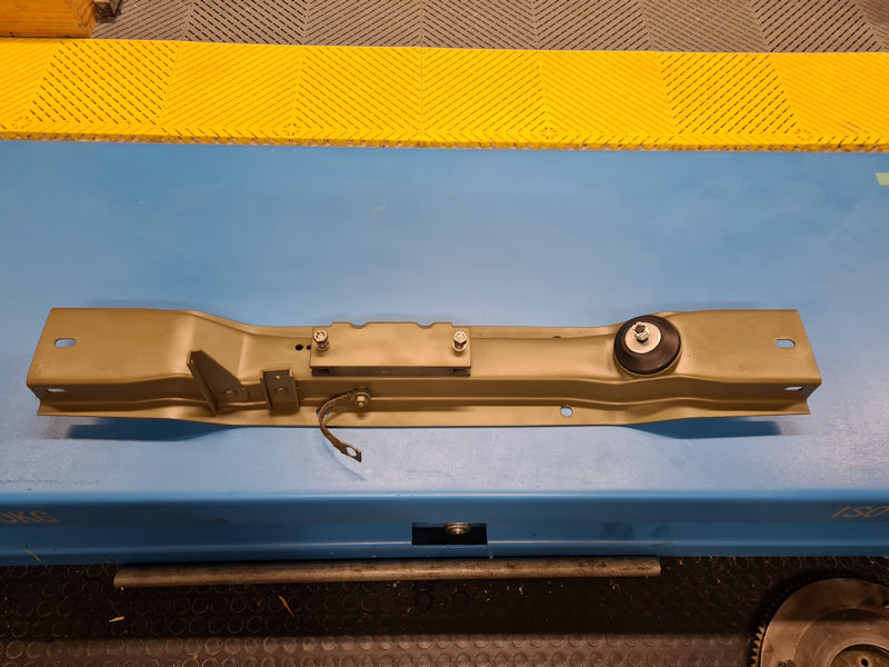

Bonjour,En attendant de pouvoir remonter la BV, j’ai travaillé sur la traverse centrale …
Elle semble bien.
Mais, ce n’est pas vraiment le cas ! En la positionnant sous le châssis je me suis aperçu qu’il y avait plusieurs petits problèmes … Les trous latéraux ne sont pas en face des trous des supports … Grrr !
Il y a un décalage de 6 mm de chaque coté. La solution, modifier les trous existants en les rendant oblongs. 4 trous à reprendre.
Il y avait aussi un problème au niveau des trous de fixation du silentbloc de BV. Les trous n’avaient pas le bon diamètre … Trop petit ! Là aussi, reperçage des trous au bon diamètre.
Il manquait également le trou de fixation de la tresse de masse.
La traverse modifiée avec son silentbloc de BV en place.

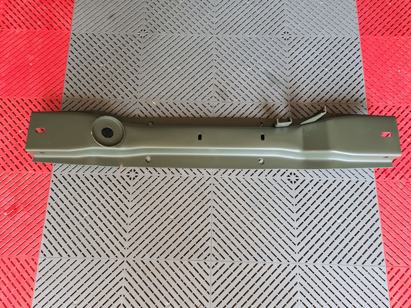

27 mai 2022 à 7h14 #161754J’ai acheté cette traverse neuve aussi l’an passé, et j’ai eu les même problèmes :
– Traverse trop courte
– Trous pas au bon endroit …A part la tresse de masse car je l’apprend maintenant, il faut que je regarde.
27 mai 2022 à 7h25 #161755Euh y aurait pas une petite réclamation ou à minima une information à donner au fournisseur … si on achète des pieces c’est pas pour les refabriquer … c est limite … entre pièce pas à la cote, pièces défectueuses ou pas aux normes … à des prix toujours ronds … Grgrgrrrr … axe d’amélioration … perso je suis resté 1 semaine devant une boite de vitesse qui au serrage ne tournait plus et la cause un pignon pas la cote … dommage !!!
et dire qu’on a desormais tous les plans à dispo dans la nouvelle rubrique.
27 mai 2022 à 7h52 #161756
Bonjour,Mail envoyé ce jour au fournisseur … En attente de sa réponse !

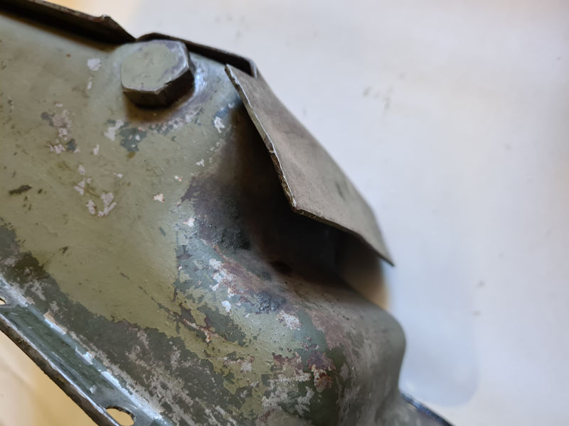

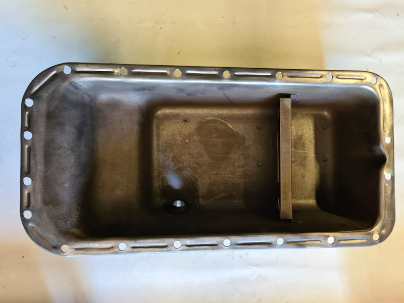

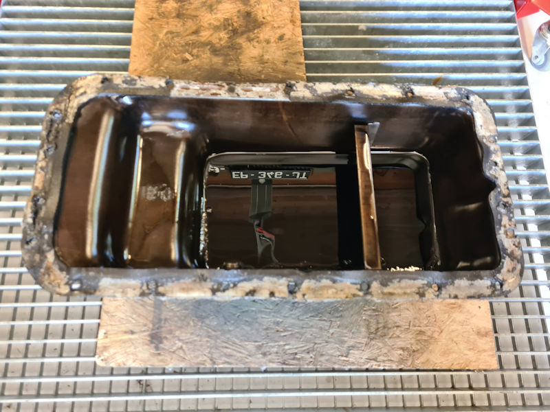

Bon, voyons voir la fuite au niveau du carter d’huile moteur … le joint est craquelé, démontage du carter d’huile.
Joint liège + silicone …

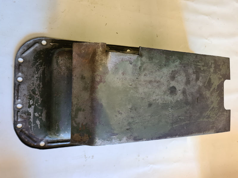

Tôle de protection tordue.
Après nettoyage du carter d’huile (dépot gris au fond du carter, plan de joint …) le voici bien propre.
Carter d’huile prêt pour le remontage …
Redressage de la tôle de protection …
28 mai 2022 à 16h53 #161767Super !!! En plus du joint en liege entre le carter et bas moteur lors du vissage je mets un peu de pate sur le filetage du boulon. J’avais remarqué après un remontage a sec ca perlait tout doucement le long de plusieurs filetages.

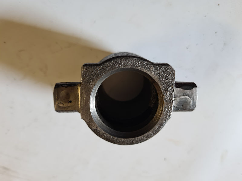

Bonjour,Petite découverte lors de la dépose de l’embrayage …
Support de butée Ford.
Dommage, ce support est HS … D’ailleurs, il avait déjà été rechargé au niveau des oreilles … Poubelle !
29 mai 2022 à 10h30 #161779allez zouuuuuuuuuuuuu une belle photo pour la rubrique marquage Ford…comme quoi on trouve tout et n importe quoi sur les WIllys :):) 😀 😀
29 mai 2022 à 19h22 #161783non pas poubelle: Vitrine 😀
