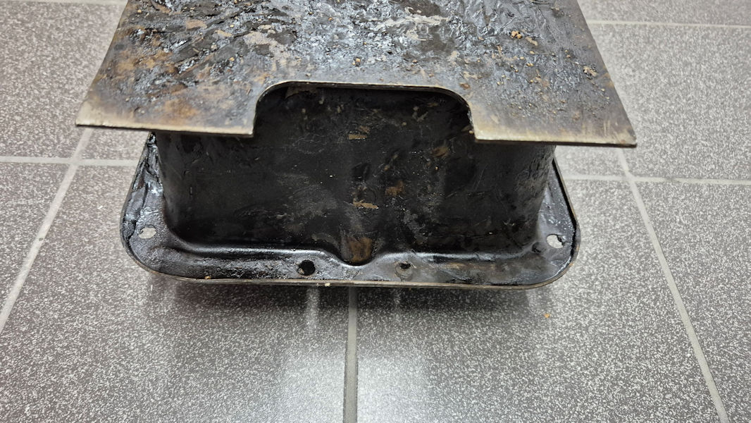

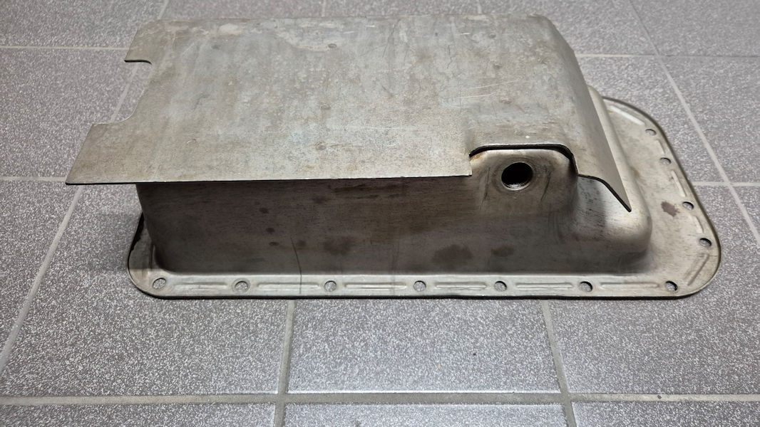

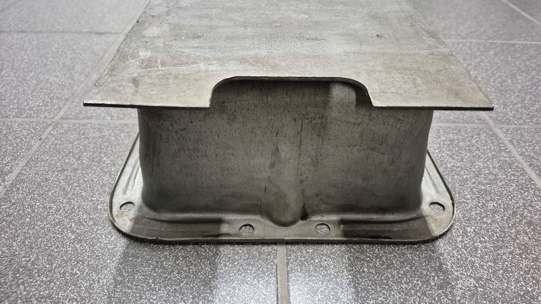

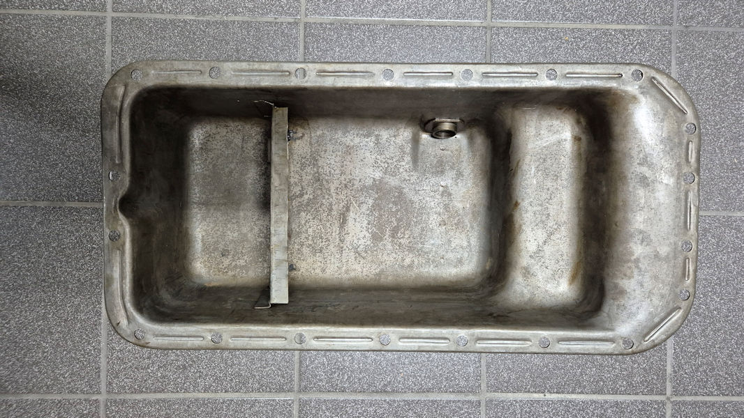

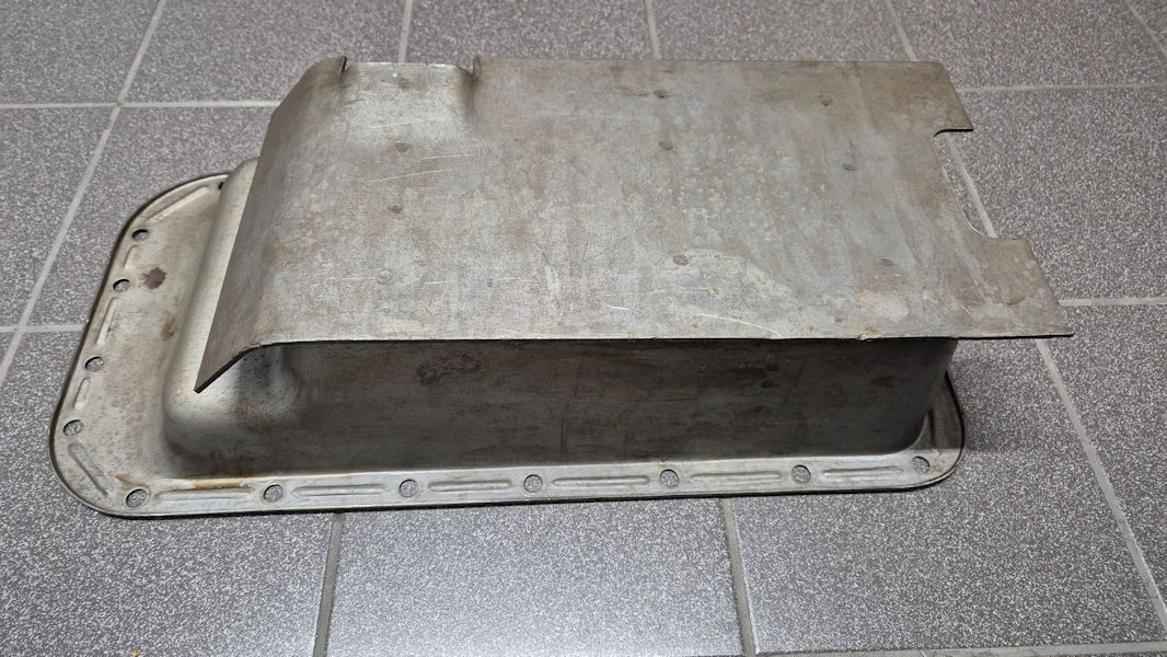

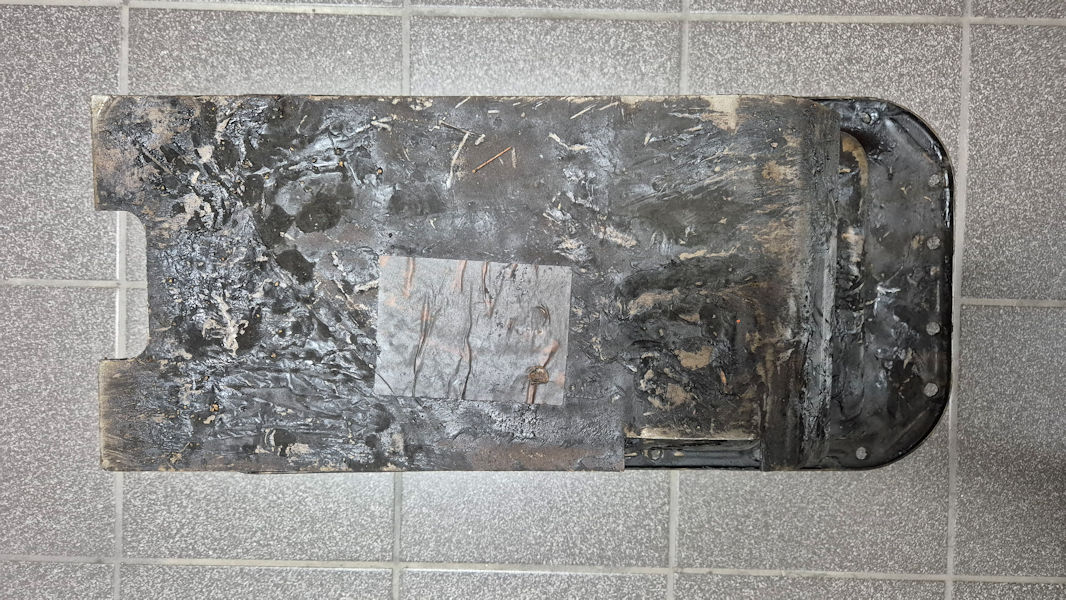

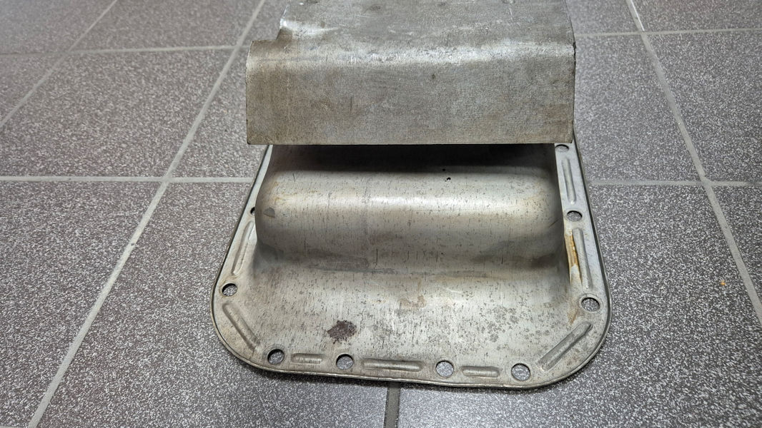

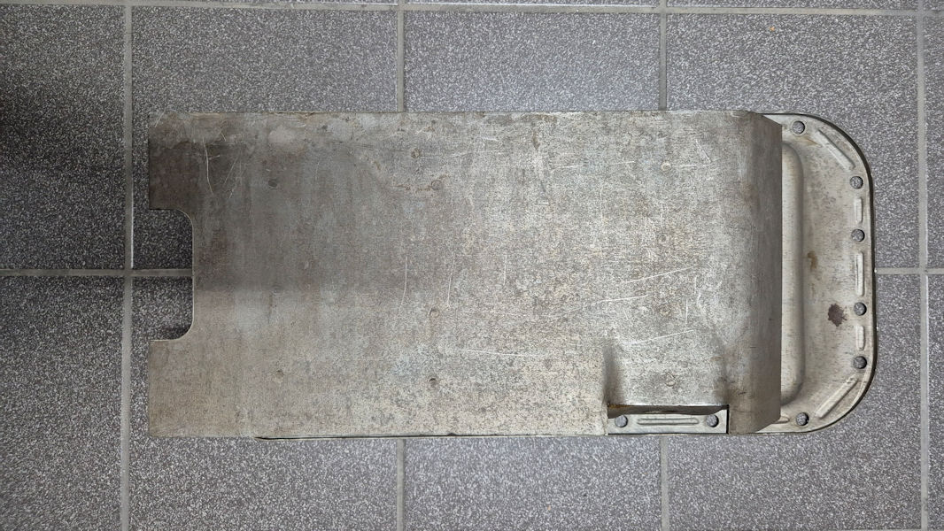

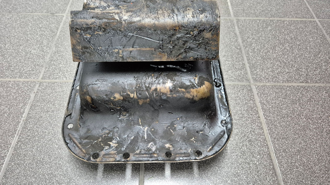

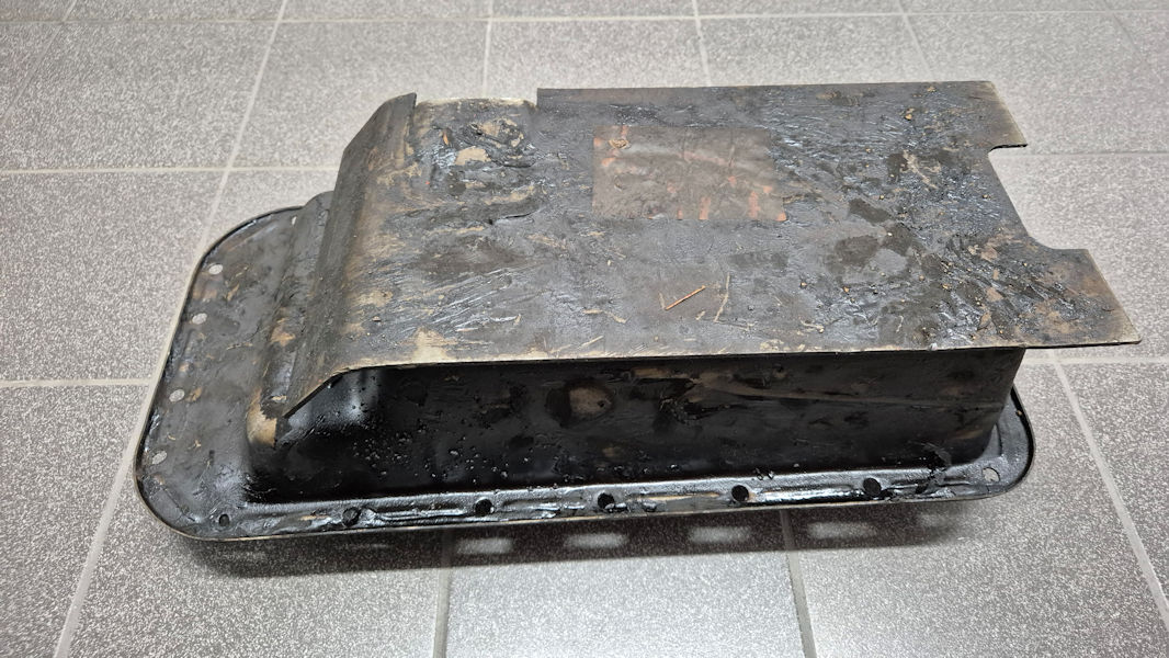

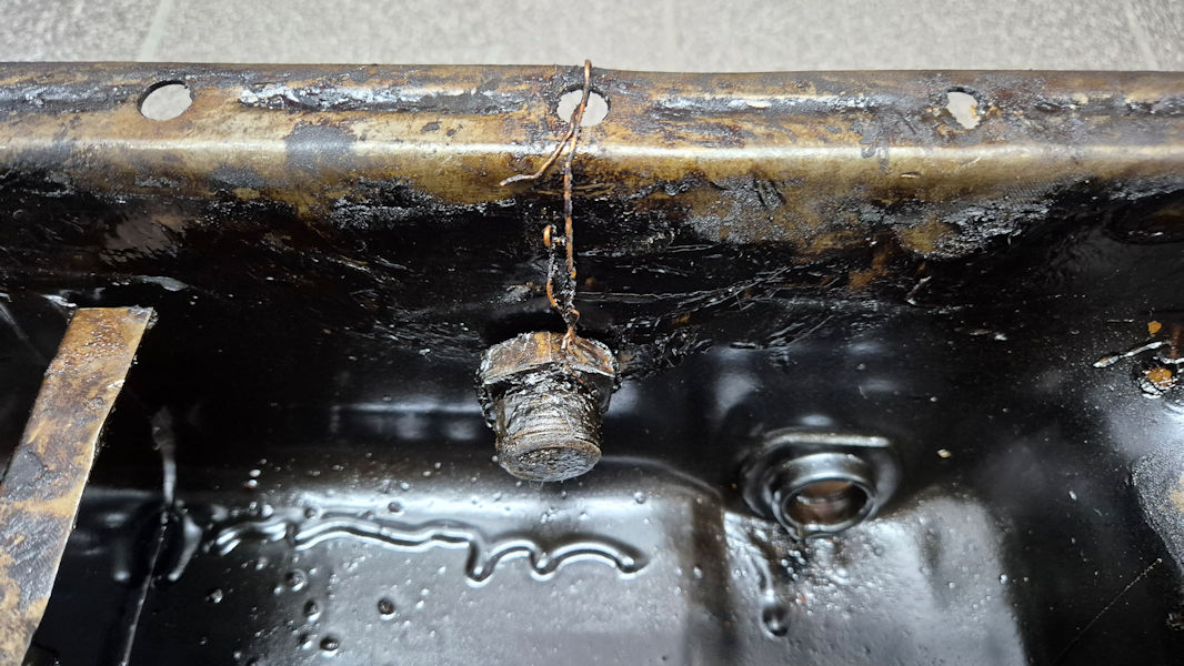

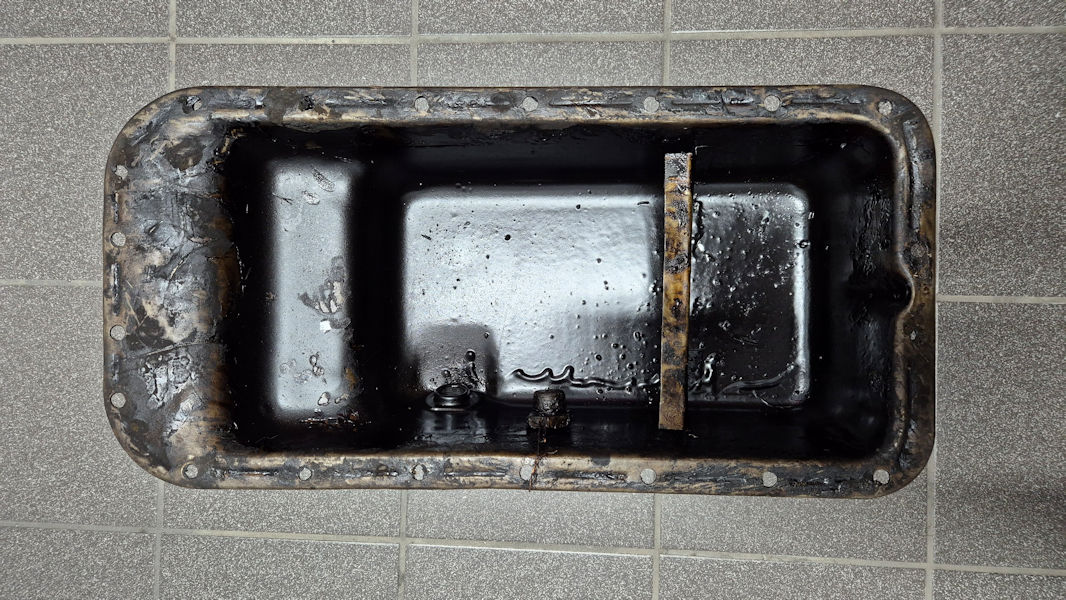

        Bon, un moteur neuf mérite d’avoir un carter d’huile également neuf ! Non ! ?.
        Je dois avoir ça en magasin … Rayon “A”, étagère N°2 … Un beau carter d’huile N.O.S. ! Le problème, il va falloir enlever la couche de goudron qu’il y a dessus !
        Le carter d’huile N.O.S.
        Le carter d’huile N.O.S. après nettoyage !
        Il faudra le passer en peinture … Apprêt et couche de finition.
        #173114
        jeepierrotjeepierrot
          Comment as-tu nettoyé le “goudron” ? (et d’ailleurs, de quoi s’agissait-il exactement ? Cette espèce de graisse semi-solide habituelle sur les pièces NOS -et leurs emballages- ou autre chose ?
          #173116
            Bonjour, juste pour m’instruire, qu’elle est l’utilité de mettre du goudron à l’intérieur du carter vu que cela baigne dans l’huile, enfin presque .
            #173118
              Alors, ça ressemble à du goudron semi-solide, ça colle … Pour enlever le plus gros, j’ai utilisé une spatule et ensuite, pinceau et essence !
              Comme c’est une pièce N.O.S. ils barbouillent tout sans se poser de question … La pièce doit-être protégée contre la rouille !

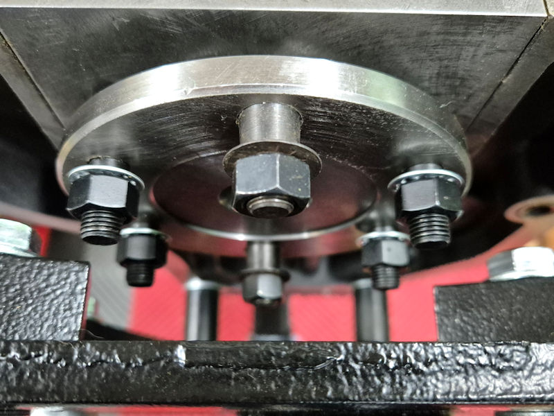

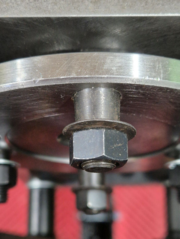

                            J’ai corrigé mon oubli …

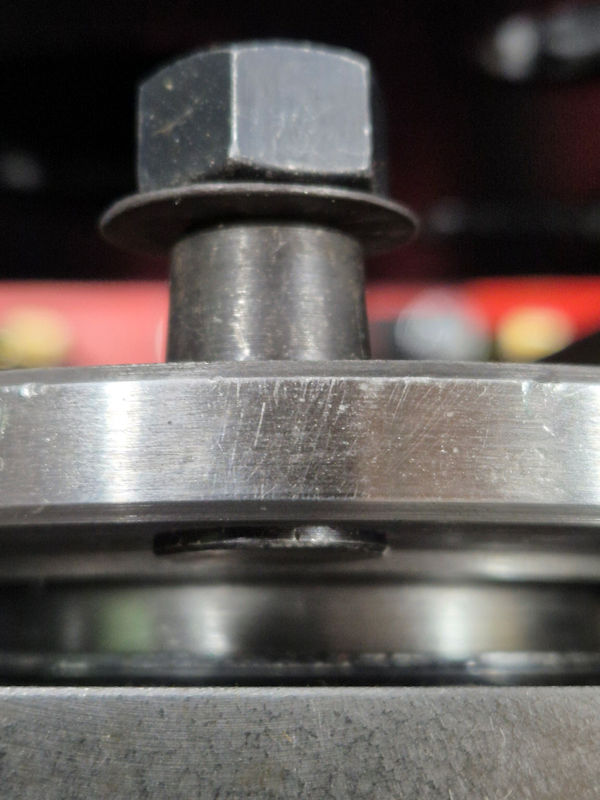

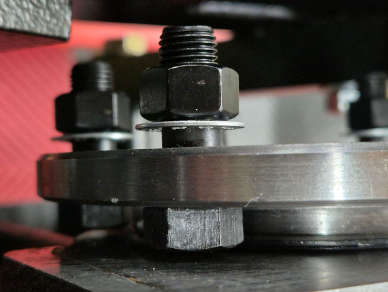

                            Mise en place des 2 vis de centrage et des 4 vis de fixation du volant moteur.
                            Vue d’ensemble.
                            Les vis de centrage coniques.
                            Les vis de fixation.

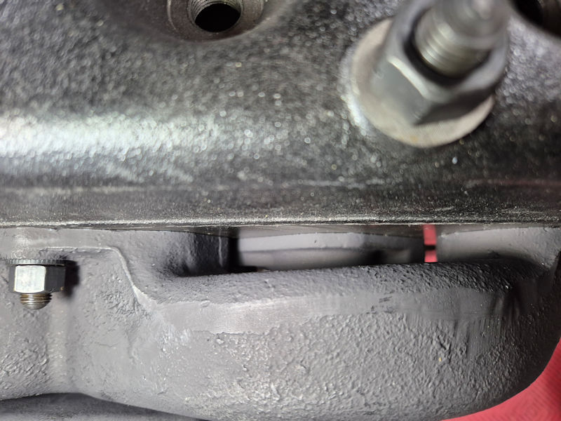

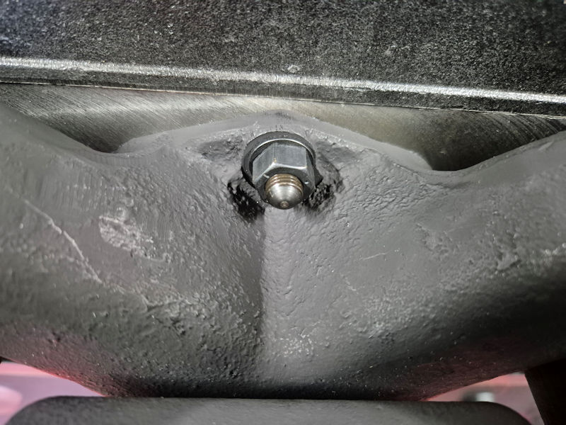

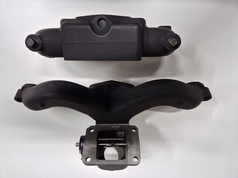

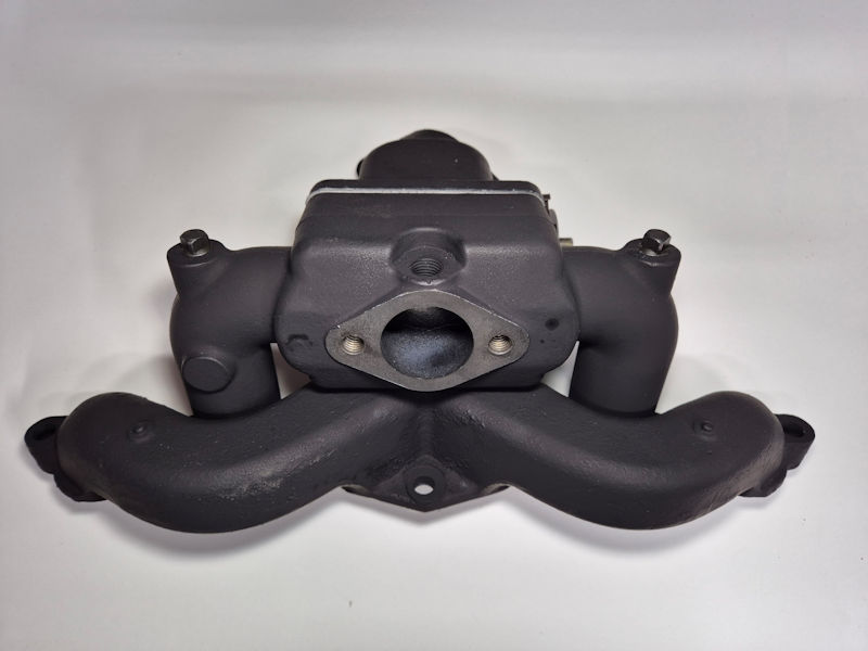

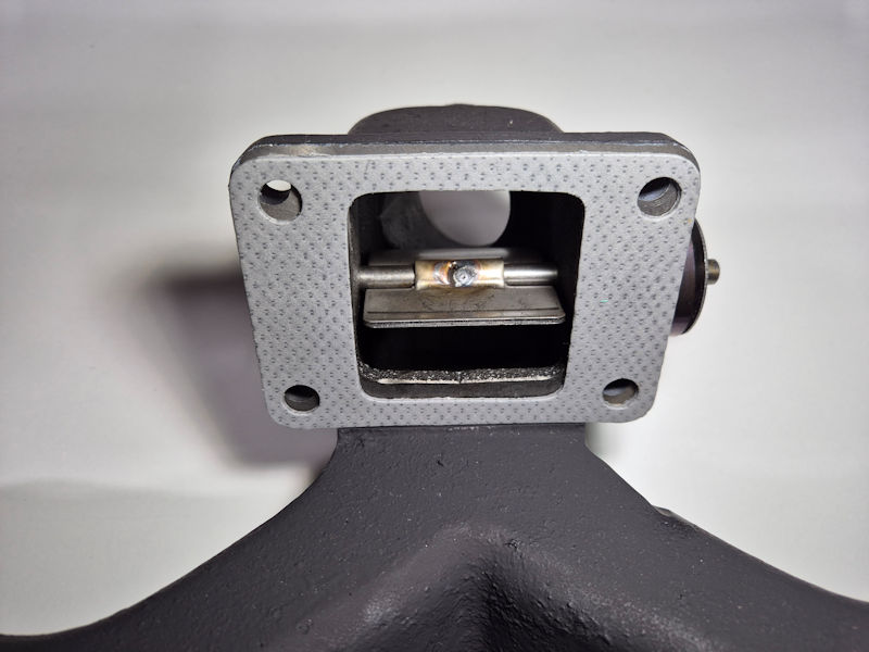

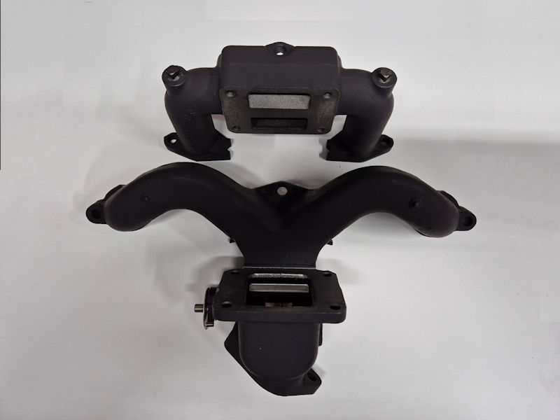

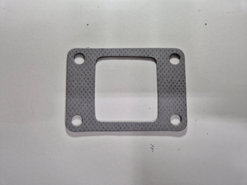

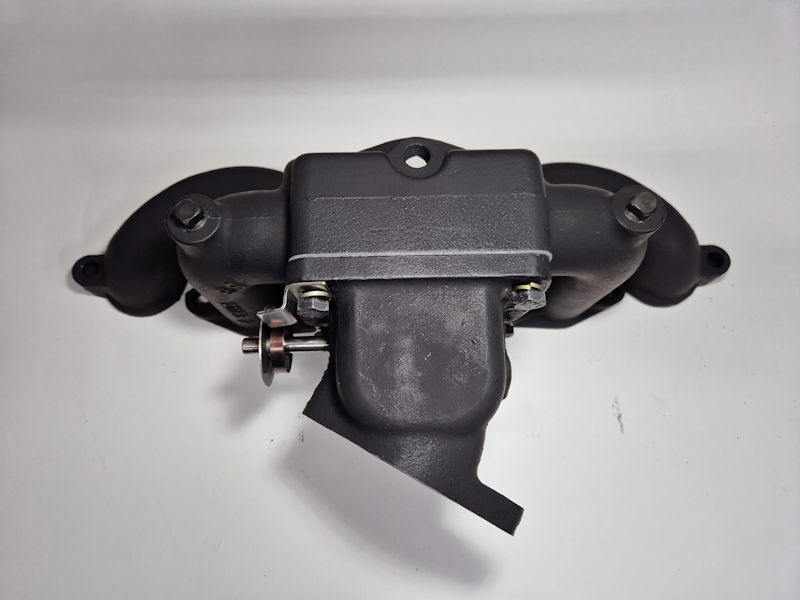

                              Hier, j’ai préparé les collecteurs Admission/Echappement …

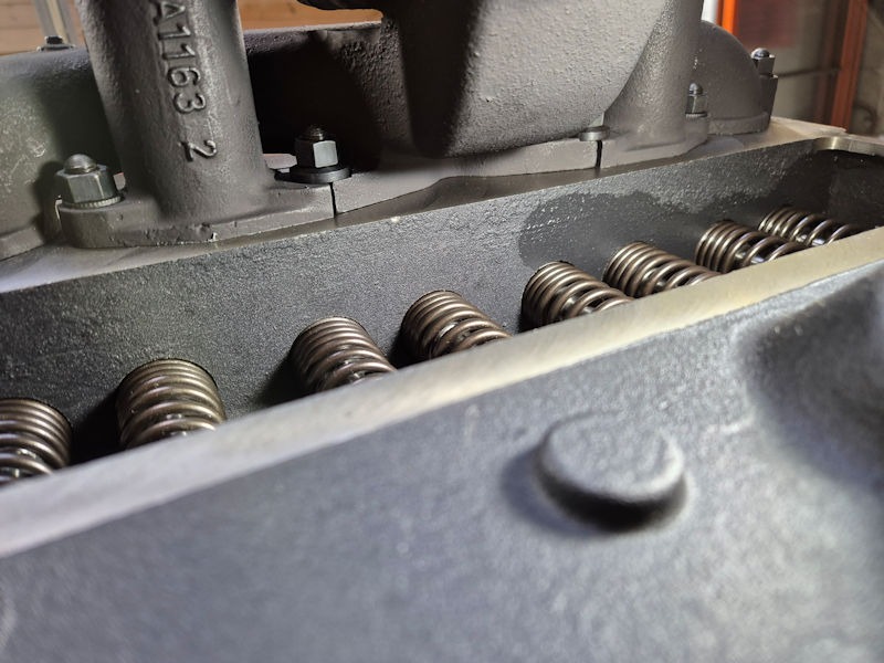

                              Une chose importante à vérifier lors de l’assemblage du collecteur d’échappement avec le collecteur d’admission est le lan de joint ! En effet, il faut s’assurer que les deux plans de joint soient bien au même niveau.
                              Le joint de collecteurs.
                              Les collecteurs.
                              Mise en place du joint.
                              Pré assemblage des deux collecteurs.
                              Ici, les vis de fixation des deux collecteurs sont juste mises en contact sans serrage.

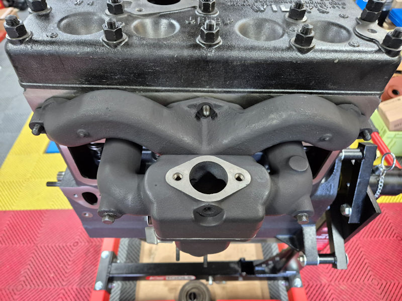

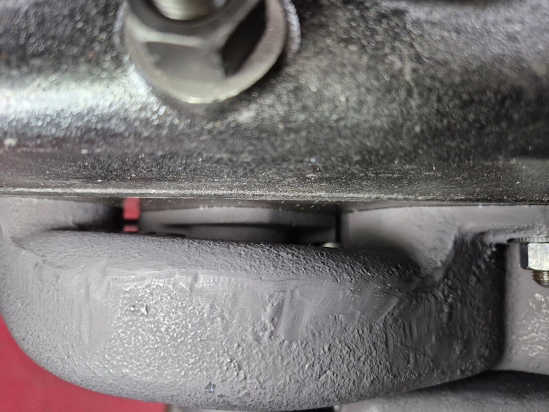

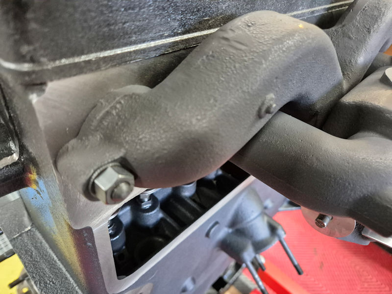

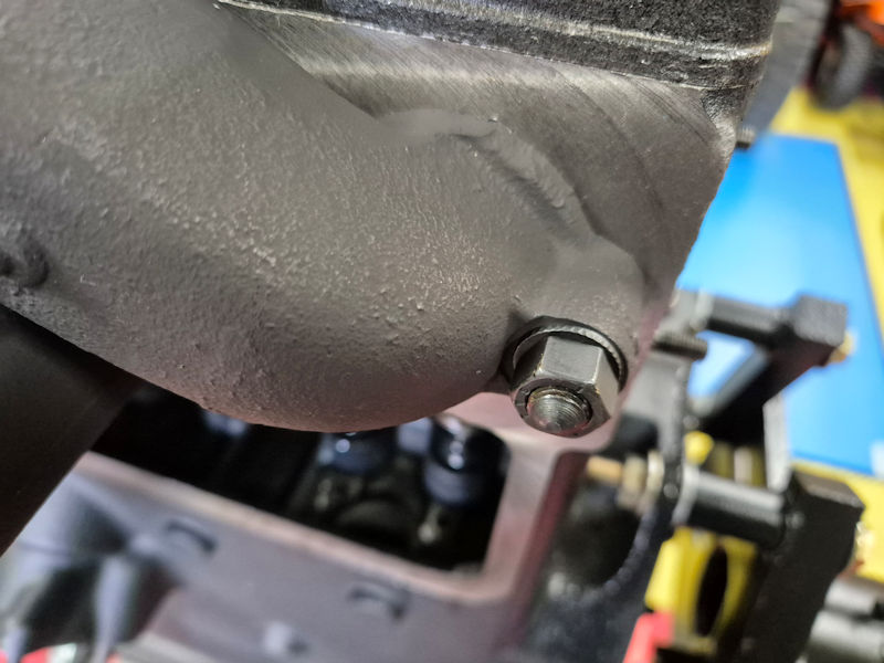

                              Je vais maintenant monter les collecteurs sur le bloc-cylindres. Le but est de bien plaquer le plan de joint des collecteurs
                              Positionnement des deux collecteurs sur le bloc-cylindres.
                              Mise en place des écrous et serrage modéré.
                              Vérification du bon plaquage des plans de joint sur le bloc-cylindres.
                              Je peux maintenant serrer les 4 vis de fixation des deux collecteurs. Losque je monterai les collecteurs de façon définitive sur le bloc-cylindre avec le joint, je suis certain d’obtenir une étanchéité parfaite !

                                #173248
                                Vincent13Vincent13
                                  Bonjour, c’est magnifique, super boulot !
                                  Christophe, tu ne mets rien sur les goujons / écrous de fixation du collecteur d’échappement (genre pâte / graisse cuivré) ?
