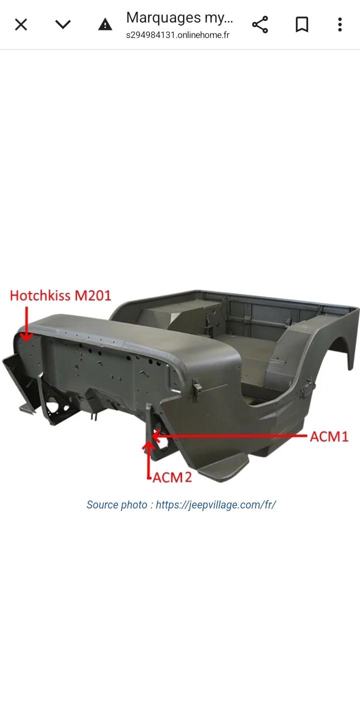

          Pour ce qui est du numéro de caisse pouvez-vous me dire où il est positionné, j’ai cru lire qu’il se trouvait au niveau du filtre à air ou d’essence ?

              Bonjour, pour le numéro de caisse :
              -au dessus du filtre à essence précédé de la lettre H pour une caisse hotchkiss
              -frappé sur le renfort de caisse côté chauffeur pour les caisse ACM type 1 et ACM type 2

                        Si la caisse/tub est toujours celle d’origine, elle doit être ACM de type 2 avec numéro de série aux environs de 115xxx
