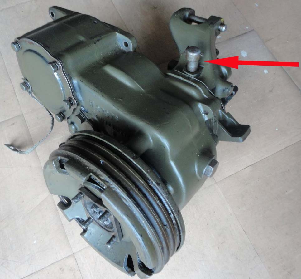

J’ai lu qu’il était bien de vérifier le reniflard de la B.T. Ou est il, et comment faire ?
Bonne journée3 octobre 2019 à 11h13 #154246Bonjour
Le reniflard est situé à coté du bossage supportant les leviers, droite sens de marche de la jeep.
L’huile de la BT ne pourra pas retourner toute seule dans la BV, cette dernière étant placée plus haut que la BT. Seule solution, vidange partielle de la BT et remplissage de la BV … à la main 😛

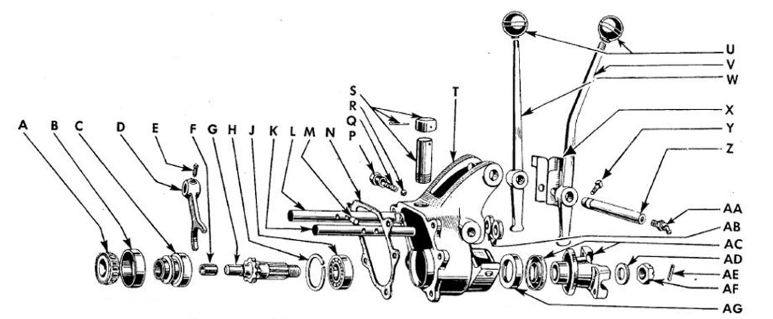

3 octobre 2019 à 13h26 #154247Heuuuuuuuuuu, un schéma, ou une photo peut être ? Je ne le situe pas du tout.
4 octobre 2019 à 5h51 #154248
Bonjour Fred,Un petit éclaté … Repère “S”
4 octobre 2019 à 16h48 #1542494 octobre 2019 à 18h01 #154250Merci à vous, je n’était pas pres de le trouver !! Je pensais à quelque chose de plus petit, genre reniflard de pont.
Bon pour y accéder je suppose que ca va être cotton
Encore merci5 octobre 2019 à 6h54 #154251Cotton ? non, juste des petites mains avec un oeil au bout des doigts 😀
5 octobre 2019 à 16h51 #154253Bon, j’ai mis à niveau la boite de transfert et refais le niveau de la boite de vitesse, quand au reniflard, beeeeeeeeeen, je l’ai vue, il ma vu, on s’est regardé et on a fait comme si de rien était, comme si on ne se connaissais pas
